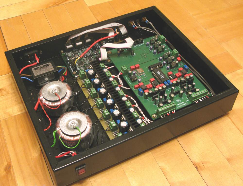

    Все таки, взамен потерянных последних нескольких постов ветки (из-за недавнего падения базы форума), еще раз вставлю картинки моего ЦАПа в корпусе.
    Звук очень хороший (на мой слух). Входные интерфейсы: USB, Toslink, Spdif

    Узнаю платку Lynx ICM34 в качестве конвертора форматов и коммутатора входов

    Должно быть зверские помехи на выходе при такой длине цифровых шин и выходных аналоговых проводов.
    Именно он, за что Вам огромное спасибо!
    Добавлено через 4 минуты
    Признаться при компоновке меня это обстоятельство тоже смущало. Варианта было всего 2. Первый клеммами к выходным разъемам. Но в этом случае вырастает длина цифровой шины. Пока выбрал второй, а аналоговые проводки кинул экранированные. Возможно со временем переверну платку. Сейчас s/n не хуже -80db (по спектралабу).

    Я про ВЧ помехи от цифровых сигналов, их спектралабом не увидеть.
    А s/n 80дб по спектралабу - это тоже весьма хреново, хотя смотря какая звуковуха.
