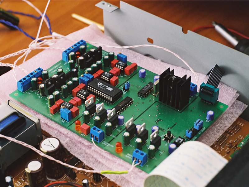

    Закончен эпохальный проект имя которому Z1.
    Сие есть ЦАП по мотивам Линксов 20 и 24 на базе AD1865 и ЦФ DF1704. В аттаче фотка(пока одна) и схема с платой.

    Кстати, сабжевый дивайс, установленный в Денон.
    Еще один прикол моего Денона - не декодируется флаг деэмфазиса: в исходном виде соответствующая нога ЦФ подключена к земле, нога проца управления висит в воздухе.

    По умолчанию Re: ЦАП VIZ Engineering Z1
    Какие ноги смотришь? У меня на схеме всё соединено.
  13. #52
    Клубок противоречий
    Аватар для vizzy
    18.06.2004
    Иваново
    1,658
    Вот именно! На схеме соединено, а на плате нога проца управления, с которой идет выход флага, висит в воздухе, а перемычка, которая должна к ней идти, на заводе отогнута и припаяна к земле. На ноге проца управления постоянно "1", т. е. деэмфазис как бы всегда включен.
  14. #53
    Регистрация не подтверждена Аватар для AXE
    22.03.2005
    437
    Хрен с ним, его можно выделить по-другому. На ногу ЦФ сигнал управления приходит?
    Это совершенно невозможно, по определению. У тебя разве на дисплее нет индикации включения деэмфазиса?

    Клубок противоречий
    Аватар для vizzy
    18.06.2004
    Иваново
    1,658
    Да в том и дело, что нет! Она просто повешена на землю!
    Нет там такого индикатора.
  16. #55
    22.03.2005
    437
    Номер ноги.
  17. #56
    Клубок противоречий
    Аватар для vizzy
    18.06.2004
    Иваново
    1,658
    Номер ноги.
    20.
    Тут на плате еще один косячок нашелся: перепутаны две ноги у подстроечников установки нуля на выходе. Если кто-то решил повторить, будте бдительны

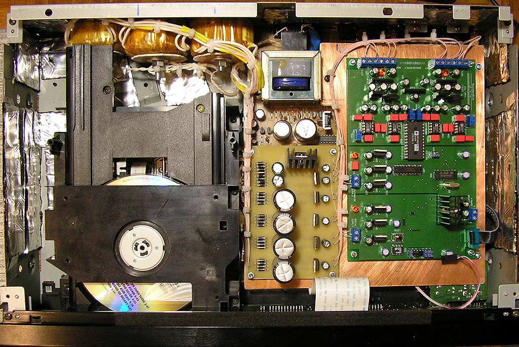

    Сабжевый ЦАП внутри Denon DCD-1015(вернее, того, что когда-то было Деноном DCD-1015 ).
