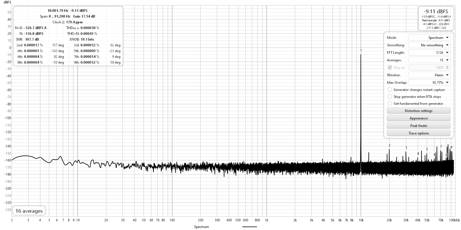

    С появлением этого девайса космос видимо скоро отправится на покой https://www.minidsp.com/products/usb...nterface/adept
    По функционалу просто кладезь для аудиофилов по вменяемой цене. На базе более старшего АЦП ESS9842pro. То что космос на 10кГц не давал 0.0000Х, этот делает легко. про 1К просто молчу. Пока пристрелочные результаты... С нормальными перестраиваемыми входными сопротивлениями! Завтра плотно займусь измерениями с нормальным кабелем.
    Чем он "более старший", тем что вышел на месяц раньше?
    Это вообще 4-х канальная версия 2-х канального ESS9822pro, который в Космосе.
    Хотя, если 2 канала впараллель, можно получить чуть выгрыш по шумам.
    Что там с 1кГц? Космос может лучше чем на твоей каринке.
    Я получал примерно 0.000035 с "викторовского" генератора.
    Про 10кГц не скажу, не помню, да и генератор на 10кгц у меня позуже чем на 1кгц.
    Вот входное - это да, некоторые девайсы (на дискрете) , Космос на самом чуствительном пределе чрезмерно нагружает

    не гоните гусей.. по умолчанию ни один из двух экземпляров у меня на тестах не дал 4 нулей после запятой. Завтра гляну как минидсп в балансном включении будет измерять...

    Даже на 1кГц?????
    Странно, мой давал сразу, "изкаропки".
    на 1к они дают нормально, на 10к там швах на уровне 0.00012 без переделки.

    У меня на 10К в космосе 0 грейда все гораздо хуже...
