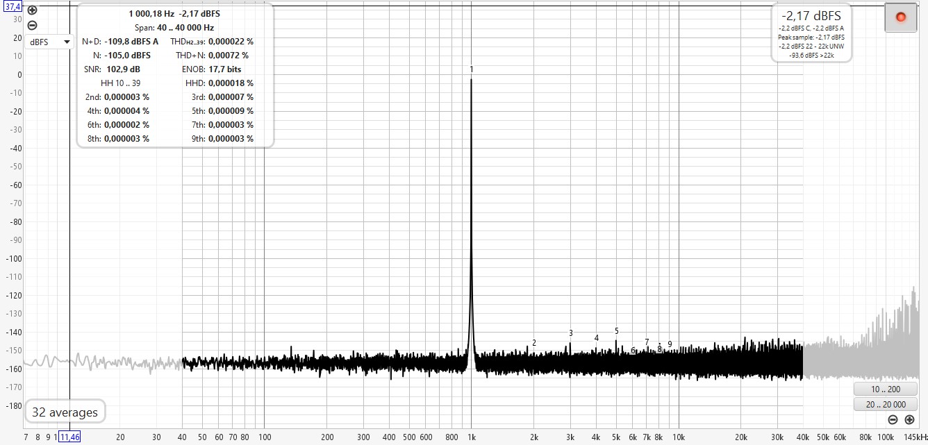

    Пришел девайс E1DA 9039S. Тестю данный девайс. Сначала не понял, не мог нормально сигнал получить. Порядка -40дб амплитуда и все тут. Запустил софтину Tweak, подергал регулятор туды-сюды, все стало нормально. По итогам эксперимента, видимо софтина Tweak, при передвижении громкости запоминала минимальное значение громкости и оставалась на нем при возврате громкости в 0дб.
    После таких манипуляций третья гармоника по конски росла...
    Измерения конечно шикарные, 1К на уровне -140дб гармоники. Само то, для тестов и настройки аудио девайсов... Для этого вообщем и брал. Компактно удобно...
    Странно все это, с виндуозным регулятором такого нет, все нормально работает. Какой то косяк именно с соединением Tweak...
    Разобрался, сменил порт USB, теперь нормально Tweak коннектится! Продолжу тестить...
    ---------- Сообщение добавлено 21.05.2024 в 16:58 ---------- Предыдущее сообщение было 20.05.2024 в 18:37 ----------
    Ну, собственно говоря вот, что получил после калибровки правого канала:

    левый, чуть похуже по уровню второй гармоники...

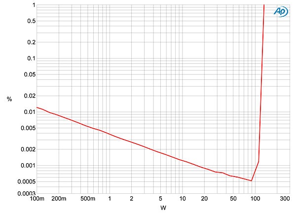

    а вот такие измерения (thd от амплитуды/мощности) кто-нибудь еще кроме АР-софта умеет делать?
    REW умеет (выбираешь спектроанализатор и там есть функция измерения на разных частотах при фиксированном уровне, либо на разных уровнях при фиксированной частоте).

    Отлично! То что надо!

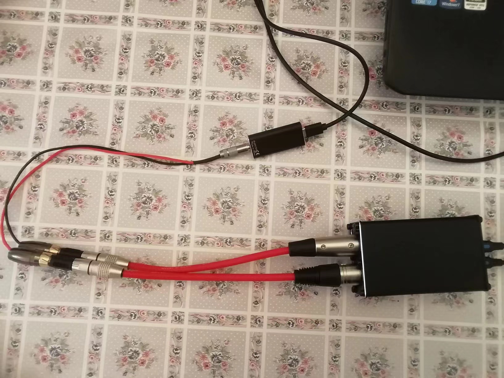

    похоже, что первый 9039S уже сожги в рф.. Я везде повторяю и красным-крупно записал - никаких тупоголовых баланс2небаланс адаптеров, сожжёте ЦАП!!11 Но нет, вот такие картинки мне показывает юзер, при этом слово "юзер" он расценивает, как моё хамство )) Видимо мне надо было назвать героя профессором ;)

    AD8397 на самом деле не имеет ограничения тока, кроме какого-то конструктивного т.е. не спасающего чип от перегрева, замыкание его выхода на гнд, даже без сигнала, это замыкание 3в байаса на гнд. Вполне достаточно полминуты, чтобы сжечь AD8397.

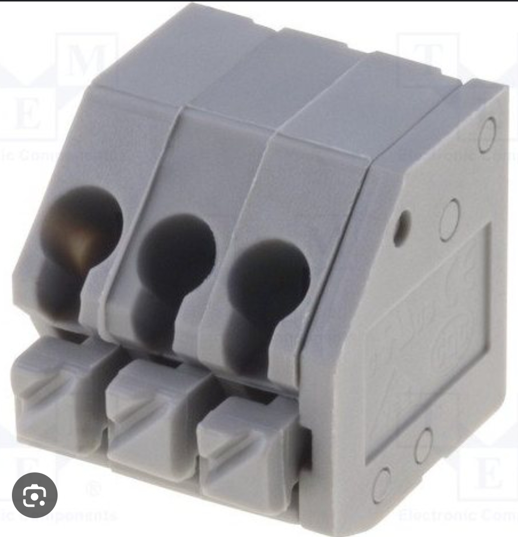

    Вообще ничего странного...
    Такие клемники крутили плоской отвёрткой: ведь паз то в язычке есть.
    Действия юзеров предугадать невозможно...
    Такой тест в ARTA есть (в STEPS).
