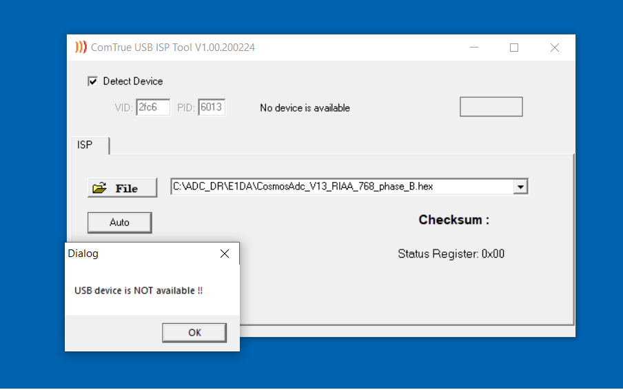

    IVX
    Добрый день. Подскажите какой программой наиболее безопасно загрузить в АЦП E1DA USB файл hex из архива. Что делать если будет сбой при загрузке.

    Новичок Аватар для sgksgk
    02.02.2022
    79
    По умолчанию Re: Космос, как технологии в конце концов рвут архаику АР аналайзеров
    Спасибо!
    ---------- Сообщение добавлено 11:55 ---------- Предыдущее сообщение было 10:25 ----------
    Что происходит не так как нужно? Программа не "видит" АЦП?
    Нужно переключить PID на 6012, 6013 это цап(9038S/D). Используйте кабель получше и покороче, не шевелите его во время шитья.

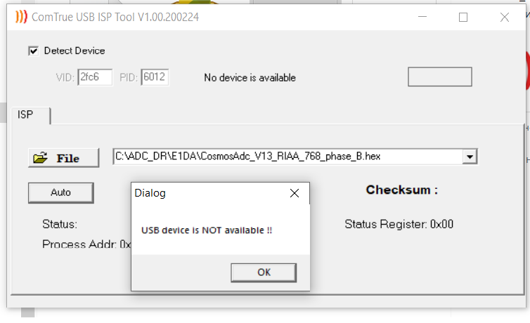

    Заменил на 6012. Может ещё какие действия нужны.
    драйвера наверное установить...
    так вы галочку "детектировать дивайс" не поставили, вот он и не ищет.
    Мне тоже непонятна такая логика управления, в какой бы ситуации был нужен такой прошивальщик, если детектировать подключенный дивайс не надо??
