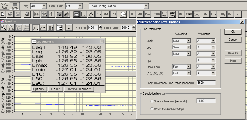

    Openreel, если не сложно, в меню есть пункт leq, сколько покажет?

    Показывает так.
    Настройки дефолтовые на скриншоте, если надо другие - сделаю на выходных.

    О, отлично, спасибо

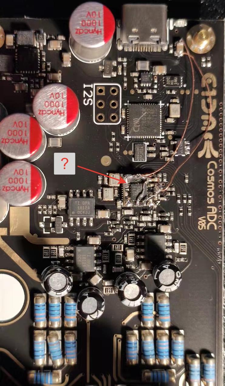

    STM8S003 3x3mm + NTC = thermostatic oven.Нажмите на изображение для увеличения.

    я вопрос с термостатикой по другому решал, 3 DC-DC прилично греются внутри корпуса и до заветных 35-40 градусов на плате нужно только подаждать минут 20. Эффект на 5381 слабый, но для генераторов дрифт уменьшался, по крайней мере в DeltaWave разница есть в лучшую сторону от нагрева, гены Эпсон.
    А вообще я думаю дело не в этом, печатки почти готовы, буду проверять свои теории.

    тётка с есс, аналог-дизайнер, говорит, что так точно и в симуляции ведут себя полирезисторы, градусов 50С самое оно. У меня в комнате 27-28С, поэтому не очень велика разница при включении РСВ с и без этого нагревателя, внутри корпуса он по идее вообще выключится, а вот будет у нас похолоднее, тогда будет яркий эффект.
    ---------- Сообщение добавлено 22:32 ---------- Предыдущее сообщение было 22:07 ----------
    часто при калибровке вижу такое https://www.youtube.com/watch?v=--m5YzAZ0KM
    Это если температура идеально та же, вот предлагаемый стабилизатор температуры и помогает держать оптимум.

    Для пуристов можно небольшой подогреватель заделать на мелкой платке,возможно из алюминия.

    не понимаю, а чем РСВ 5х5х1.5мм за 3коп неалё? На самом деле, если в хате холодища 15-20С, то возьмите у жены фен для сушки волос 1000W и за 10сек прогреете космос до 27С. Он же маленький совсем, буквально 8-10сек вам надо.
    Кстати говоря, перегреть его уже трудно, поскольку в космос-твик компенсация 3й гармоники приближается к 0, но ни разу я её не заметил чтоб ушла в +. Можно конечно попробовать сильнее пережарить корпус, чтоб дотронуться было больно, возможно тогда коэффициенты пойдут в плюс. Наверное сделаю штук 100 таких РСВ 5х5х1.5мм за $20, думаю многие DIYers приклеят её на 2х проводах, чтобы не вспоминать о температуре. То что я показал на картинке, просто вырезка ST8S003 с другой РСВ, там не провиасено под чипом и тепловой конткат с нижней стороной РСВ слабоват, ТОП греется под 70С, а боттом 50С, притом пятном под закороченными ГПИО, а не по всей поверхности 5х5мм.
