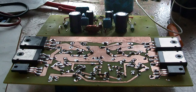

    Здравствуйте.
    Вернулся к рассмотренному усилителю. Не потому что не нашёл за это время лучшего, я и не искал, было не до этого. Просто, решение использовать именно его было принято раньше, и теперь руки дошли. Должен сказать, за это время я всё забыл напрочь
    По нарисованной раньше печатке сделал сейчас три усилителя. Собирал абсолютно не вникая в схему, чисто как монтажник на заводе.
    К своему удовольствию обнаружил пакетики с большим количеством кп103 и кп303. В никеле. Все они видимо были промерены мной по схеме и подписаны. Оказалось очень много полевиков с одинаковыми значениями(тока). То есть, оказывается транзисторы подобрать в пары таки можно.
    Цитата Сообщение от Стрелец Посмотреть сообщение
    Как я понял из ваших сообщений, наибольшей проблемой оказался точный подбор по параметрам входной пары полевиков усилителя.
    и эта проблема для меня вдруг отпала
    Выставил ноль на выходе и ток в дифференциальном усилителе. Померив, заменил подстроечники на постоянные.
    И вдруг, случайно заметил гадость: нагреваю радиатор подав сигнал с генератора и подключив нагрузку. До 50 град. Ток предвыходных транзисторов увеличивается с 140 примерно до 200 мА. А дальше при снятии сигнала ток и температура не хочет падать. То есть усилитель сам себя "заводит". Вернуть ток на место удаётся только выключив на время питание. Или вот, как сейчас, охладил домашним вентилятором радиатор, и ток вернулся. Я боюсь, в реальных условиях, при работе в корпусе, как бы такая штука не пошла вразнос. Получается не отрицательная, а положительная ОС по температуре.
    Добавлено через 10 минут
    Странное дело, нашёл своё сообщение, где сам же хвалил термостабилизацию. Но то был макет, где тройки транзисторов были на проводах. Сейчас же транзисторы припаяны снизу к дорожкам и прижимаются платой к радиатору. То есть плата находится в 4мм от радиатора. Но насколько я понимаю, по схеме нагревание стабилитрона VD8, диодов VD12, VD13, VD14, VD15 только полезно - падение напряжение на них с нагревом должно падать.
    Добавлено через 11 минут
    Сейчас обнаружил, что радиаторы нагреваются до 50 естественным образом, просто током покоя. Похоже, мне просто не хватает площади.
