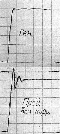

    Цитата Сообщение от Yauhen Посмотреть сообщение
    Пред очень неплох. 50-кГц импульс воспроизводит практически идеально.
    Не могу похвастаться тем же.
    Посмотрите, пожалуйста, на рисунок.
    Фото-ат был недоступен, я довольно точно перерисовал картинки с осц-фа.
    Постарался точнее совместить их на рисунке. Масштаб везде одинаков,
    1клетка=1мкс, размах сигнала 6клеток=27В на выходе усилителей. На вход

    Вот импульс без оконечного каскада, без коррекции, в сравнении с ген. на входе.
    Как он вообще? Дотягивает ли до оригинала, или у меня всё же чего-то не так?
    Хотел я его улучшить, шунтировал 6 цепей питания керамикой. Нет, не питание. Получается, всё лучшее уже сделано. На входе КП - оба, ост. всё импорт.
    Да, теперь его хочется слушать. Раньше, когда говорил про рассыпчатость, L стояла заниженная, был выброс.
