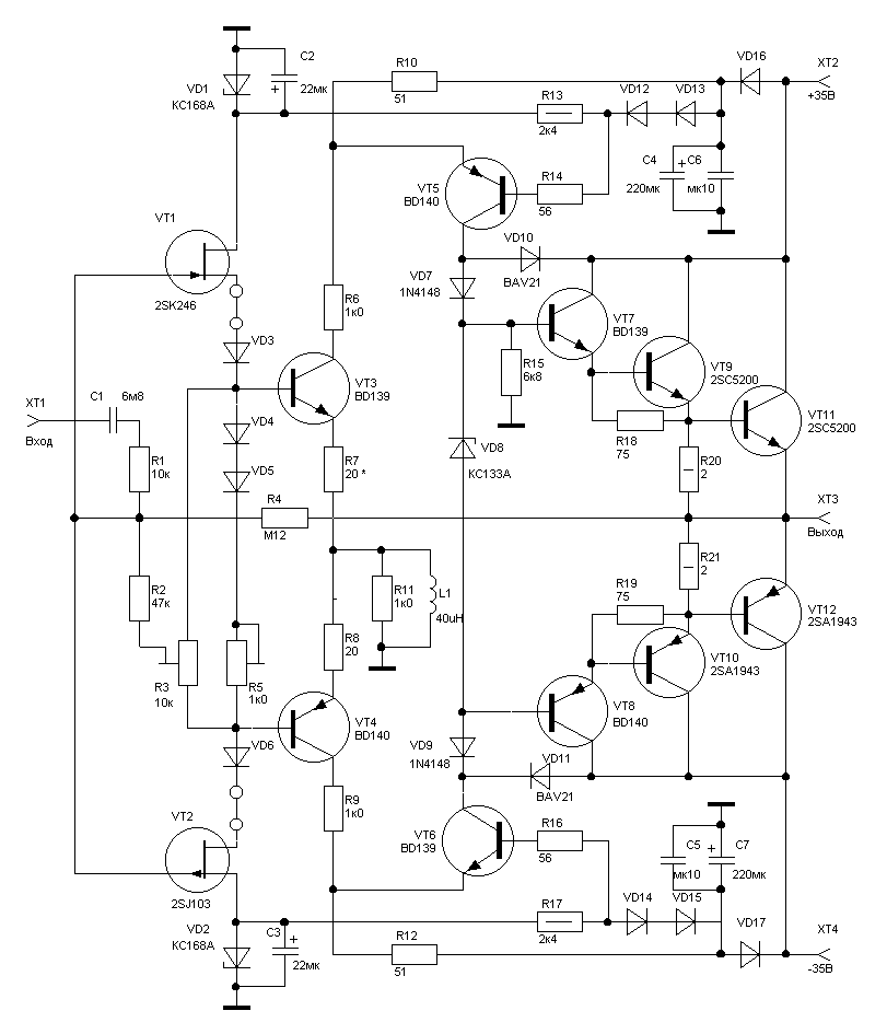

    Итак, в сухом остатке получилось вот что.
    а) Первоочерёдные доработки:
    ___1. Усилитель собрать исключительно на импортных полупроводниках.
    ___2. За счёт более высокочастотных выходных транзисторов сдвинуть первый излом АЧХ за границу звукового диапазона, уменьшив значение корректирующей индуктивности в 8-10 раз.
    ___3. Ввести симметрирование плеч усилителя напряжения по Кu.
    ___4. Усилитель напряжения запитать более стабильным напряжением, введя диодную развязку от выходной «тройки».
    ___5. Добавить диодные цепочки антинасыщения выходной «тройки».
    ___6. Повысить термостабилизацию выходной «тройки», включив R16, R17 по схеме Дарлингтона.
    б) Сделать можно, но не обязательно:
    ___7. Параллельно стабилитронам подключить конденсаторы 22 мкФ.
    ___8. Стабилитрон заменить его регулируемым аналогом.
    ___9. Добавить интегратор.
    ___10. Сделать триггерную защиту выходных транзисторов.
    Хотя, по правде сказать, звучит усилитель очень хорошо и работает стабильно и без этих доработок.
    Если есть ещё какие-либо мысли, присоединяйтесь, высказывайте. Можно критиковать, только без непарламентских выражений.

    Вот схема с доработками 1 - 6.

    По умолчанию Re: УМЗЧ с индуктивной коррекцией
    Yauhen, защитные диоды антинасыщения VD7,9,10,11 в этой схеме явно лишние. В них смысл есть, когда питание УН отдельное, и выше чем повторителя. А тут в цепи в любой и так по три перехода получается, да еще с резисторами. Т.е вогнать в насыщение вых повторитель при всем желании не получится и без диодов. Т.е. тут они просто ни к чему.
    Эx, залужу...,
    Спасибо.
    Согласен, это чисто страховочная мера. Она может быть актуальной при слабом блоке питания, если велики просадки напряжения.
    Встречный вопрос: была ли попытка использовать на входе BUF634? Было бы очень неплохо избежать гемора с подбором полевиков, не вводя ОУ и не ухудшая тем самым звучание.

    Не было. Но несколько раз обсуждали в ветке про усь Л.Зуева. Из недостатков, помимо очень маленькой величины резисторов в эмиттерах второй двойки (в данной схеме не критично, внешний исправит резюк и индуктивная коррекция исправят ситуацию) и непостоянного тока для внутренних ИТ (могут подрасти искажения), у него достаточно большие входные токи, ноль на выходе проблематично будет держать, либо снижать номиналы в интеграторе. Но вообще попробовать стоит. В усь с "претензией" его ставить не стоит, а вот простые - думаю, в самый раз.
    Можно попробовать просто биполярную четверку, но тогда это уже будет не усь Левицкого, а скорее, усь Зуева . В той ветке Леонид выкладывал свой прототип, по сути- доработанный Левицкий, от которого он пришел к своей конечной схеме.

    Однако если в такой схеме увеличить падение напряжения на R10 и R12 до 7 вольт, то искажения снизятся в несколько раз: http://akotov.narod.ru/4.html
    Ну ето вообще хорошо тогда получится. Можно будет убрать R6&8 и нагрузка на VT3&5 уменшится. И исче должОн уменьшиться температурный дрейф токов в етом каскскаде.
    Осталось выяснить так ли ето?(Т.Е. почему искажения уменшатся?)
    Ну и какие номиналы r10&12 ставить ?
    Чтобы обеспечить такой-же ток?
    Агеев в "про сверхлинейный" писал, минимум 2.5В там падение должно быть. Но можно больше. Линейность будет выше. В ветке про усь Л.Зуева вроде тоже говорилось.
    Если сажать по 7В, то уже не обойтись без отдельного питания УН (вот там и защитные диоды понадобятся). В общем как ни крути, любая его доработка ведет его в сторону усилителя Л.Зуева. А в той ветке все вопросы, как сделать лучше и правильнее, достаточно подробно описаны.

    Искажения резко уменьшаются, на слух очень слышно.
    Номиналы резисторо считаются как обычно. В чем проблема-то?

    Сомнительно. Глубина местной ООС каскада с ОБ при увеличении опоры с 5 до 7В увеличивается всего на 3дБ и мизерное улучшение его линейности просто утонет в искажениях выходного каскада.

    Александр, я тоже считаю, что при большем падении напряжения на эмиттерном резисторе в ОБ лучше, но при его величине более 2-3В уже стоит ориентироваться на имеющийся запас по напряжению питания УН.
