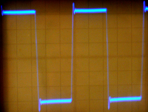

    Ну вот и оконечательный вариант схемы. В процессе отладки я попробовал разные ОУ, остановился на AD843.
    Неплохие варианты получались и с ад826, опа627, и даже с тл071.
    AD811, AD812, 544УД2 загенерили, ора2132 в этой схеме оказалась даже хуже чем тл071.
    Я бы еще порекомендовал тхс6062, тхс6072, но у меня не было переходников соик-дип, так что я их не пробовал.
    Транзисторы по пар-рам не подбирались.
    Питание на лм337/317.
    Привожу осциллограммы, ток покоя во всех случаях 150мА. Цена деления 2В. в клетке.
    Приборы: генераторы Г6-27, Г5-63, осциллограф С1-97(ну, чем богаты, тому и рады). При измерениях конденсатор С3(по схеме) не устанавливался. Измерения на синусе не привожу, синус он и в африке синус.
    THD не измерял, и так понятно, что будет. Также пробовал 2SK1058 на выходе, схема не менялась, если подобрать корректирующие емкости, то возможно будет не хуже,чем с КП904.
    Критична оказалась длина проводов до транзисторов, чем короче, тем лучше. Провода к транзисторам свить! Печатку не привожу, т.к. в процессе отладки были изменения, а переделывать мне уже лениво
    Ну и еще попробовал IRFZ44N (как же, без IR обойтись никак низя, обчественность не поймет ), лажа полная, свч генератор получился.
    Для сравнения привожу измерения двойки, ад8620/тхс6012(емкость на входе 1нФ убрана).
    Теперь осталось все это дело в корпус запихать и тему ушастого я для себя закрою.

    Delta213, толково!
    Если в токовое зеркало IRF9610 поставить, будет еще лучше.
    А есть 2SJ76...79, вообще замечательно
    В истоке М5 резистор не потребовался? Ток покоя при +/- 10 В амплитуде (или постоянке) на выходе качается в каких-то пределах?

    На счет 9610, я думал, в мс модели для них не было , подумал, что крутизна у них не очень, может не сложится с тем, что мс показывал. А вообще-то попробую, у меня пока все на весу, может и С2 ставить не придется. Ток покоя немного уменьшается с прогревом, на холодную 152мА, через десять минут 148, примерно так. А в общем мне и так нравится, в смысле то, что получилось. Ток покоя при закороченном входе, можно и уменьшить, я пробовал уменьшать до 120мА, разницы не заметил. Теперь хочу смастерить дискретный опер, и попробовать эту же схему с выходниками 2SK1058, питанием вольт 20, и током 1,5-1,7А. Есть наработки по дискретным операм?

    По умолчанию Re: КП904
    Цитата Сообщение от Banker Посмотреть сообщение
    А БЕЗ токового зеркала - пробовали?
    Конечно пробовал, в первой схеме так и было, звучит очень хорошо, метрологию не делал. Вообще, имхо, кп904 на нагрузке более 100 Ом непревзойден.
    Спасибо за инфу. Я имел в ввиду, оправдано ли применение токового зеркала? Звучит ли с ним ЛУЧШЕ при прочих равных условиях? Или преимущество зеркала только в стабильности?
    На счет звучит лучше, не знаю, прямых сравнений не было, по ощущениям не хуже Смысл токового зеркала в снижении искажений, помоделируйте вых. каскад традиционный и этот. Правда какая разница между 0,001% и 0,0000001%
