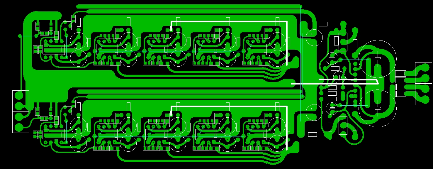

    Я не в лесу живу... Квартира как квартира, в центре, ну стены пол метра кирпича. Но это у родителей, я сейчас переехал поближе к работе. На гражданку на 11 эт. дак считаю у меня сейчас потише квартирка.
    Развёл ПП под 5532 по 4 в канал ибо так компактнее. Помнится Sia_2 писал, что она "закорректированна вусмерть" может есть какие то моменты по схеме ежели вместо 5534 её ставить. А так это отл. вариант ибо дешевле чем даже 4560 в наших краях.

    Она что, ~20см?
    По моей топологии на 16см помещаются 8 NE5534 в канал, на 20-так все 12 на канал, на добавление новой пары нужно ровно 1см платы...
    Причем, туда еще и транс с интегратором лезет при этом...
    Конечно, если менять разводку под сдвоенные оперы, так плотно уже не выйдет - резисторы не войдут. Но все равно, в 12-13мм на корпус можно уложиться, мне кажется.
    ИМХО, площадь у тебя расходуется нерационально.
    Хотя, важно только одно - чтобы плата лезла в предусмотренный под нее корпус

    ЭЭ... а что здоровая такая, и земля снова общая?
    Она что, ~20см?
    Да площадь расходуется не рационально... это намеренно, у меня лут... где то на треть больше получается чем под фоторезист дороги делаю шире, промежутки побольше (минимум 0,5 мм) я ещё его не прочувствовал... короче 200 на 80 (не ну конечно я вижу возможность сделать 160 на 75, но без интегратора). А земли раздельные, силовая и сигнальная каждая моножилой 1,5 мм соединенна в одной точке меж кондёрами после моста с правой стороны ПП.
    Сергей еще в самом начале писал про нежелательность использования НЕ5532, два ОУ на корпус это НЕ5533, какая проблема купить их?
    Я себе рисовал все на одиночных ОУ - легко доставаемо, стоит просто нисколько.
