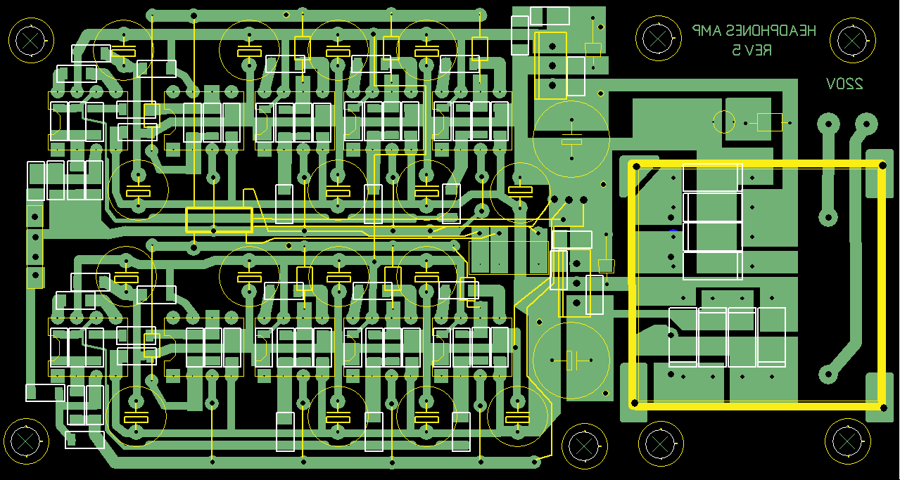

    flipper
    По умолчанию Re: лучший сдвоенный операционник для выхода на наушники ?
    Все, запустил последнюю.
    На мой слух, звучит потрясно, не смотря, что всего 3 оу на выходе.
    В настройке не нуждается, с ОУ от TI работает сразу после включения.
    Вот печатка в SprintLayout, по этой схеме.
    Sia_2 сказал - Для однослойки - ничего. В промаппаратуре бывает куда хуже.
    Разведена под конденсторы 8мм по ногам ОУ, диоды в БП - со стороны монтажа.
    На ОУ коррекция предусмотрена, но ее ставить НЕ НАДО, это - на всякий случай.
    Ввод с выхода интегратора в ООС первого каскада сделан через резистор и перемычку, либо два резистора общим сопротивлением 20к. Так вышло
    Транс - Nahn 2x9V 1,9VA. Маркировку не помню, но он 30х30 мм.
    Если есть возможность, транс убирайте подальше, или найдите/намотайте приличный, который не будет фонить, в таком положении ночью в тишине его немного слышно в ушах, если разместить плату на магнитопроницаемой поверхности, например, прямо на CDP.
    В воздухе, хотя бы в 7-10 см от таких поверхностей, фона нет.
    Специально развел так, чтобы можно было просто отпилить кусок платы с ним.
    ЕЩЕ РАЗ ОГРОМНОЕ СПАСИБО Sia_2, без него ничего, даже отдаленно напомниающее эту схему по качеству, не вышло бы.
    Количество ОУ на канал можно безболезненно увеличить, копируя третий ОУ со всеми цепями слева направо, и двигая питание. Проще всего не усложнять себе жизнь и сделать это в фотошопе.
    Но, резисторы ООС необходимо пересчитывать под конкретное число ОУ.
    Перемычки и синфазный выходной транс нарисованы весьма сумбурно, делал в основном для себя, прошу простить.
    Кстати, ненамеренно проверил ее склонность к возбуду, случайно сделав Ку=400
    Не возбуждалось, но сильно шумело.
    Скажите, а почему от хороших кондеров так басы улучшаются? Мне это не совсем понятно.
    До этого ставил Jamicon ТК, какие были. Сейчас поставил WL, причем большой емкости - других не нашлось.
    Басы совсем, совсем другие. Да и остальное, в общем то, тоже

  19. #318
    18.07.2005
    4,004
    Если есть возможность, транс убирайте подальше, или найдите/намотайте приличный, который не будет фонить, в таком положении ночью в тишине его немного слышно в ушах. В принципе, достаточно двинуть сантиметров на пять в сторону.
    Транс "дохлый", поищи помощнее, а для уменьшения пиков тока ХХ в первичную цепь можно вставить по резистору от сети, ом по 150. Тогда первичную обмотку лучше зашунтить емкостью 0.47...1 мкФ. Такой трюк позволял обходиться стандартными трансформаторами при изготовлении измерительной техники. Про кондеры в питаниях уже говорили.
    Последний раз редактировалось sia_2; 13.04.2009 в 16:35.
