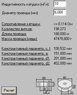

    Катушка расчитана. Большая. Провод сечением 6-8мм^2. В принципе, уже есть. Но каракас слабоват для него
    А как расчитывал такую катушку, вот попрововал в калькуляторе, получается 47 кг весит
    Костя писал про квадратные 6 миллиметров (про сечение), а не про диаметр провода
    Да, ошибся чуток Но провод диаметром 3 мм имеет сечение 7кв.мм, получается все равно 9 кг, неслабо

    Да, а провода действительно около 7-9кг выходит.
