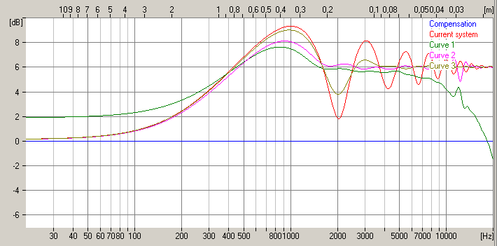

    По умолчанию Re: Делаю новые АС
    MaxMan,
    А ты обратил внимание, какого размера излучатель нарисован на графиках по приведенной тобой ссылке? правильно, точечный
    Так что это "чисто теоретические" выкладки.
    На рисунке - практические результаты из програмки edge для квадратной передней панели размером 300 мм и помещенного в центр излучателя размером 20, 100 и 200 мм, а также для 200 мм динамика и микрофона в 0,5 м от него. Догадайся с 3 раз какого цвета последний график
    [ADDED=Кент]1107235540[/ADDED]
    Последний раз редактировалось Кент; 01.02.2005 в 08:25.
    Цитата Сообщение от Кент
    А ты обратил внимание, какого размера излучатель нарисован на графиках по приведенной тобой ссылке? правильно, точечный.Так что это "чисто теоретические" выкладки.
    Не притягивай аргументы за уши
    Судя по тексту Olson мерял это в безэховой камере, а не практично симулировал в программке Edge , низкочатотные волны могут огибать корпус и усложнять общую картину дифракциями от тыловых граней, боюсь это не учитывается, но окончательно нас рассудит только безэховая камер.

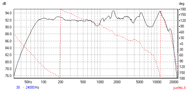

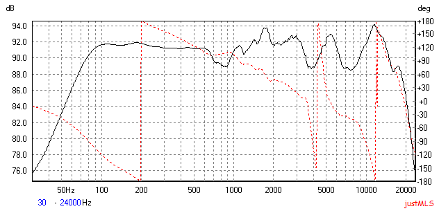

    Изучил, в силу своих возможностей, JustMLS. Перемерил динамики и АС. Вот что получилось для первой и второй АС

  9. #88

    529
    Костя Мусатов,
    Это, полагаю, низкочастотник, широкополосник и упрощенный донельзя кроссовер?
    Хотелось бы посмотреть обмер ваших динамиков по-отдельности (уже установленных на штатные места в АС и, желательно, осевая АЧХ и под углом, скажем, 30 градусов). У меня есть соображение, что измеренная АЧХ под углом позволяет увидеть, какие "горбы" были привнесены диффракцией.
    Стоило бы, наверное, фазу инвертировать (для ЗЯ в идеале она начинается с +180 градусов, по аналогии с ФВЧ 2-го порядка). Да и сам ход ФЧХ на первом графике, как будто, не в ту сторону вогнут
    снизу совсем не плохо.
    Абсолютно точно АСА В2502.8 и Fostex FE166E. Динамики включены последовательно противофазно. Параллельно басовику стоит 12мкФ, а фостексу индуктивность 0.4мГн. Для выравнивания чувствительности Фостекс включен через делитель 2-3/20 Ом (2-3 2 на одной, 3 на другой АС)
    Я не стал их снимать в полном объеме, только широкополосник в дальнем поле, а басовик в ближнем, АЧХ лежат у меня на сайте. Сейчас выложу туда и эти новые измерения. Под углом не снимал. Если получится, то сниму в безэховой камере.
    Пробовал проинвертировать, тогда JustMLS дает более изломанную ФЧХ, видимо он уже учитывает что-то. Направление фазы прога такое и должна давать, в учебнике по ней так же идет в минусовую сторону.
    [ADDED=Костя Мусатов]1107443396[/ADDED]
    Так 72 литра все таки
    Последний раз редактировалось Костя Мусатов; 03.02.2005 в 18:09.
    Костя Мусатов, смотрю на результаты, закардываются сомнения в применимости в Fostex в качестве серединки.
    Неравномерность у них не самая лучшная, +-2дБ. Но зато звук у них гораздо музыкальнее большинства СЧ динамиков. А то, что он еще и ВЧ передает, позволяет без зазрения совести использовать его до 8-10кГц.
