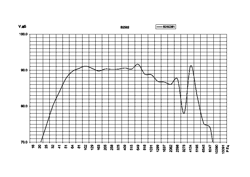

    Сделал первые измерения. Пока у первой из АС измерил АЧХ басовика В2502 в моих 73л. Картинка от него. Посмотрите на неравномерность +-1дБ от 64 до 800 Гц. Частота по -3дБ получилась, как и планировалось, 50Гц.
    Еще измерил FF166E, поигрался с ящиком, что бы убреть его резонансы, в конце концов пропитал по методике Воробъева. Сохнуть он будет 2 дня. Сейчас, когда хоть чуть-чуть просох, уже кое-что обнадеживающее получается.
    PS. И это +-1дБ я буду резать по частоте 150Гц. Но не беда, у 166 до 1кГц примерно то же самое. Болтанка начинается выше. Вот ее и давлю.

    похоже измерял в ближнем поле

    Да, измерял в ближнем поле. Измеряю с помощью SpectraLab на розовом шуме. Сигнал с динамика через делитель на один вход, с микрофона на другой. Применена фича задержки сигнала, что снижает время установления результата. Измерения по соотношению Left/Right. Результат выкидывается в mic файл. Из этого файла вручную убираю первую неформатную строку. Этот файл, через MicrosoftQuery закачиваю в Excel с третьоктавным усреднением. Проимпортированные данные отнормирую по чувствительности динамика в рабочей области. Результат вывожу в диаграмму. Несмотря на длинное описание, когда есть все готовое, очередное измерение обрабатывается 1-2 минуты.

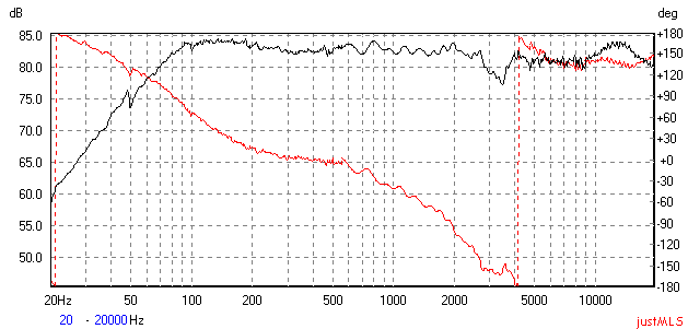

    Ради интереса привожу график того что может JustMLS. Снято в жилой комнате без сглаживания. склеено на 500 Гц.

    Да, полочник, это временная конструкция и к тому же неполучившаяся, поскольку на момент создания я еще не полностью разобрался как сделать корректными снимаемые фазовые характеристики динамиков. Кстати, без них моделирование кроссовера бесполезно практически (уверен что ты это знаешь, но может кто-нибудь не в курсе).
    Но я привел график не для того, чтобы похвастаться. Самого главного ты не заметил . СНЯТО В ЖИЛОЙ КОМНАТЕ БЕЗ СГЛАЖИВАНИЯ.
    Хотя, как совершенно справедливо сказал MaxMan, програмка умеет сглаживать результат как ты захочешь. Но самое главное, в ней можно выставить длительность анализируемого сигнала, тем самым не включая в анализ сигналы отраженные от стен помещения. Именно таким образом снимается верхняя (выше 500 Гц) часть графика.

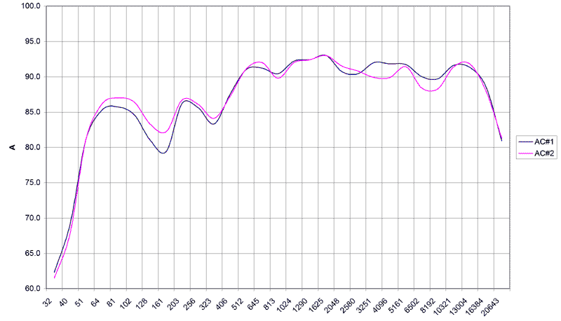

    Ну вот наигрался JustMLS_ом. Получилось с настройками иметь не только выше 500Гц, но и до самых басов, где-то от 35Гц. Пока не сделал большие индуктивности, подобрал 0.4мГн и сделал частоту раздела 2,3кГц. В итоге вот что вышло. Далеко не ахти, но уже что-то
    PS. Снято с 1 м, потому на НЧ завал поранее, чем в ближнем поле и неравномерность побольше, зато за 1 раз весь диапазон. Можно склеить с прошлым графиком в ближнем поле.

    При 7 мс окна анализа на АЧХ влияют предметы примерно до 2 м от динамика. Так что все дифракционные составляющие от влияния передней панели включаются. Вопрос в том до какой частоты снизу этому графику можно верить. Разрешение вниз по диапазону уменьшается, это можно видеть на моем графике. Ниже 300 Гц получается недостоверно, выше 1000, весьма правдоподобно, я думаю если сшивать на 500-800 Гц, то верхняя часть диапазона получается достаточно достоверной для целей самостоятельного колонкостроения.
    Проблема со "сшитым" графиком скорее в нижней части диапазона. Здесь обязательно нужно учесть тот самый баффл стэп, причем снимать АЧХ динамика нужно поместив микрофон как можно ближе к диффузору.
    Для наибольшей достоверности лучше проверить получившийся график снятием АЧХ со среднего расстояния (0,5-0,8 м) со сглаживанием. График со сглаживанием гораздо менее информативен особенно в СЧ-ВЧ области.

    Костя, я на полном серьезе. несмотря на кажущуюся простоту программы, чтобы получить от нее хороший результат, нужно изучить инструкцию. Судя по твоему результату ты этого пока не сделал
    Завала на НЧ из-за дальнего расположения микрофона быть не должно. Завал этот из-за влияния передней панели - Баффл степ. Склеивать со старым графиком тоже не надо, лучше снять АЧХ снова по инструкции.
