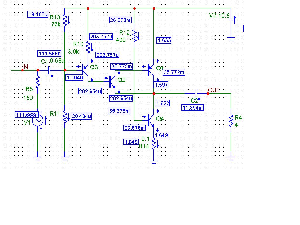

    Здравствуйте!
    Я года два назад интереса ради собрал усилитель по нижеприведённой схеме. Хотелось проверить работоспособность идеи. С экпонентой в передаточной характеристике я, похоже, справился. Симулирование и макетирование показали наличие в основном второй гармоники. ООС тут всё равно, конечно есть, но петля коротенькая. Выходное сопотивление получилось порядка десятка-двух Ом. Несмотря на большой Кг по измерениям, звук мне очень понравился. Хоть и слушал на АС-фазоинвертор (но нормальный) и только один канал, но впечатление сильное -- как будто звук излучается из области перед колонкой.
    Недостаток, который я не смог устранить простыми мерами -- сильная температурная нестабильность рабочей точки. Поэтому дальнейшего развития схема не получила. Ну а участников форума, может, на что и натолкнёт.
    Отнесись с пониманием.
    Режимы по постоянному току:
    1. Нет резистора нагрузки от коллектора Q3 на общий. Обратный ток коллектора Q2, пусть небольшой, но растущий с повышением температуры, уходит в базу Q2, увеличивая токи коллекторов Q2 и Q1.
    2. Из-за того же потенциал базы Q2, тое - повторителя напряжения по схеме Шиклаи, не зафиксирован относительно общего на уровне UбQ2 = IкQ3 х RнQ3. Точнее, если подставим в формулу вместо RнQ3 практически бесконечность, то результатом получим напряжение на базе Q2. Эта "сввобода" базы абсолютно неприемлема, т.к. выходное напряжение будет сильно "плавать", организуя одностороннее ограничение выходного сигнала, скорее всего - по положительной полуволне. Диагностировать признак этого ограничения можно измерением UкQ1.
    3. То же самое можно сказать и паре Q2Q1. Отсутствие нагрузки в коллекторе Q2 и резистора в эмиттере Q1 не позволяет а) фиксировать потенциал базы Q1 и б) ввести стабилизирующую ток коллектора ООС по току. Т.к с ростом температуры ток коллектора Q2 = ток базы Q1 и h21э Q1 растут, то всё это приводит к разогреву Q1.
    3. Через эмиттер Q2 завязана ООС по постоянному напряжению на выходе. Из условия симметрии плеч на ПТ Q2 поддерживает ток Q1 равным току Q4. Этот ток изменяется с изменением температуры. Поэтому потенциал базы Q4 также было бы неплохо фиксировать введением резика от базы на общий, см. выше.
    4. Но, поскольку на выходных транзисторах Q1 и Q4 рассеивается большая мощность, с нагревом уменьшается необходимое для получения заданного тока Uбэ и растёт (это не так важно) h21э, эффективность токостабилизации незначительна.
    Переменный ток.
    1. Отсутствие резиков нагрузки в коллекторах Q3, Q2 приведёт к тому, что ёмкость Скб Q2 и Q1, разрядившись на открывающей транзистор полуволне сигнала, на противоположной полуволне будет предоставлена сама себе и вынуждена будет неконтролируемо заряжаться через эмиттерный переход своего транзистора. Приоткрывая транзистор тогда, когда это вовсе нежелательно. Увеличиваются искажения на ВЧ.
    В симуляторе же будет благодать. Поэтому найди справочник Терещуков и просмотри главу о стабилизации режимов БТ.

    По умолчанию Re: Кто как борется с экспоненциальностью входной характеристики биполярников
    На то, как лучше схемы не делать?
    Давненько не видел схемы, которая опиралась бы в своей работоспособности почти исключительно на эффект Эрли.
    Рассуждения же Sagittarius о ней в целом почти так же неграмотны, как и сама схема, так что правильное место им (и рассуждениям, и схеме), скорее всего, в ветке о юморе на Вегалаб.
    Цитата Сообщение от Sagittarius Посмотреть сообщение
    В симуляторе же будет благодать. .
    Симуляция проводилась позже макетирования. Результаты симуляции хорошо совпали с результатами измерений. Кг большой, порядка 5-7% перед началом ограничения. В основном, вторая гармоника.
    Какие именно транзисторы использовались?
    Да хоть и на это. Но ведь, зараза такая, схема не знала, что родилась "неправильной", и с возложенными на неё обязанностями справилась Благо задача была не сильно сложной: работать вполголоса на работе, не напрягая слух.
