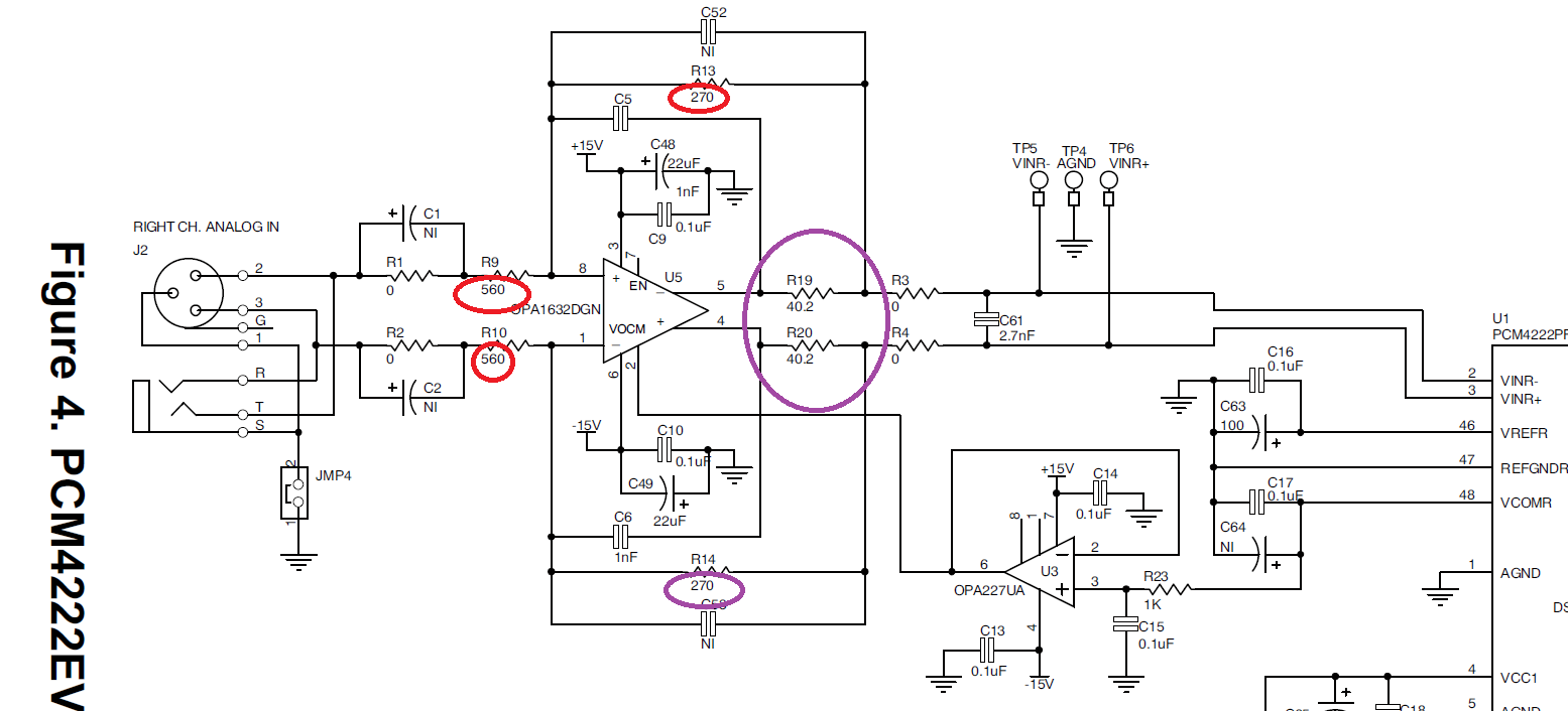

Только конечно не стоит увлекаться малыми резисторами самими по себе. Для шума не менее (а с резисторами вроде 220 Ом - уже более) важен шум самого ОУ.
АЦПщный вход низковольтный (1.2 вольта амплитуды на каждом входе - это 1.7 вольта rms на синусе полной шкалы).
Чтоб дифф ОУ давал шум, малый в сравнении с шумом АЦП (скажем -130 дБ), rms шума на его выходе должен быть порядка 0.5 мкВ.
А это ни много ни мало - 2.7 "нановольта на корень из Гц" шумового напряжения приведенного ко входу ОУ с схеме с Ку ~0.67.
И в эти
2.7 нВ/Гн^1/2 входит и шум напряжения ОУ и его входной токовый шум (ан импедансе резисторов обвязки) и собственно тепловой шум резисторов.
Как ориентир, два резистора ООС по 220 Ом, плюс два входных резистора по 330 Ом (для Ку 0.67) дадут эквивалентный импеданс на входах ОУ в 300 Ом, и шумовое напряжение ~2.2 нВ/Гн^1/2.
Т.е. на долю ОУ останется ~
1.5 нВ/Гн^1/2 шума - выбор не такой уж большой.
И если ОУ будет более ординарный (заметно более шумный), выжимание номиналов резисторов вниз уже почти ничего не даст на фоне шума ОУ.
Например, для ОУ с полевым входом и шумом 6 нВ/Гн^1/2 уже безразлично, будут ли резисторы ООС по 220 Ом или по 470 Ом
Суммарный шум (корень из суммы квадратов шумов ОУ и резисторов) почти не изменится.
220+330 Ом + ОУ будет 6.4 нВ/Гн^1/2,
а
470+680 Ом + ОУ будет 6.8 нВ/Гн^1/2,
разница по шуму - смешные 0.5 дБ. При том, что в качестве нагрузки ОУ 220 и 470 Ом - это немного разные случаи.
