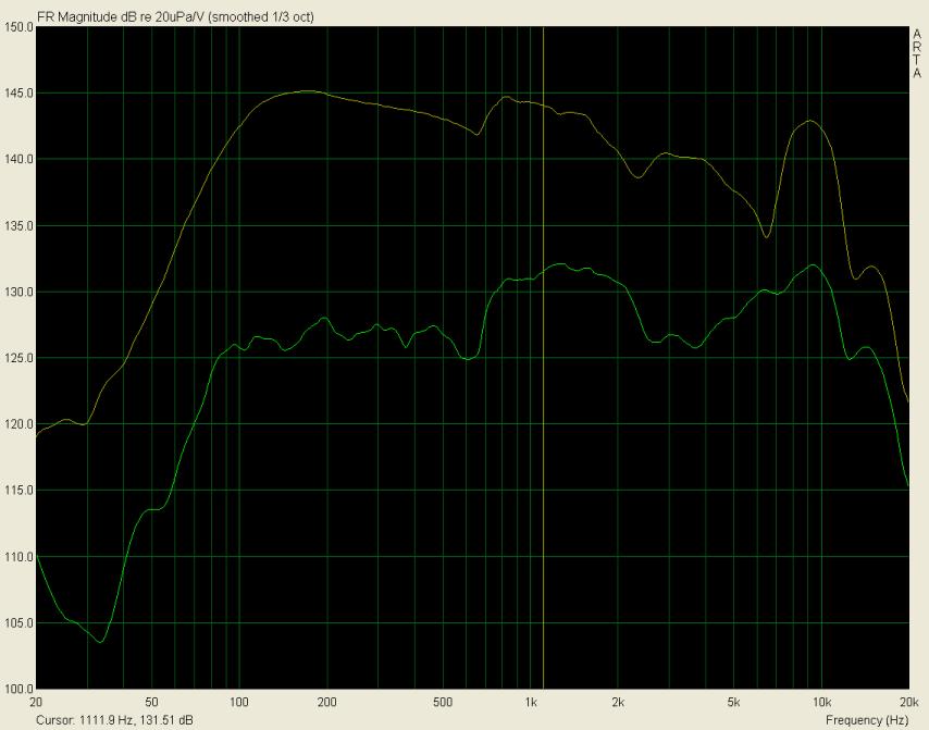

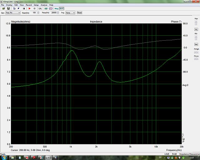

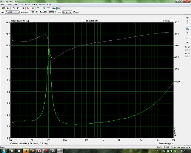

    По умолчанию Re: Прошу помоч с первым проектом на SB12NRXF25-4 и MDT43
    flipper,
    Надо закончить сначала и померить по человечески, пока на ходу сложновато всё получается.

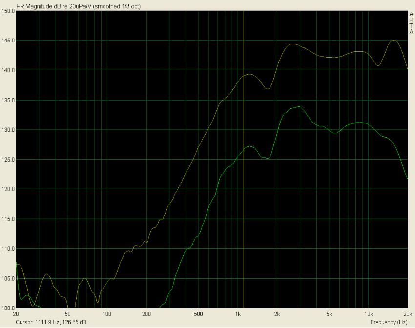

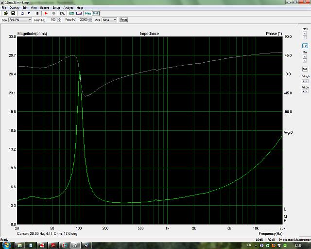

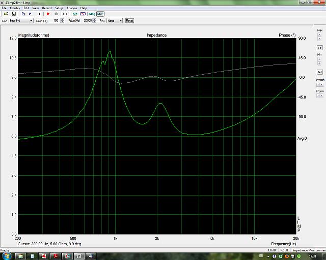

    Очередная серия измерений. На импедансе мидов видно небольшое влияние стояков корпуса. Пятый график: жёлтым ET448, зелёным MDT43 с расстояния 5мм. ET448 смотрится лучше, надо импеданс снять будет. Пока раздел планирую пробовать на 3000 Гц, мид придётся сильно давить (далеко играет ).

    flipper

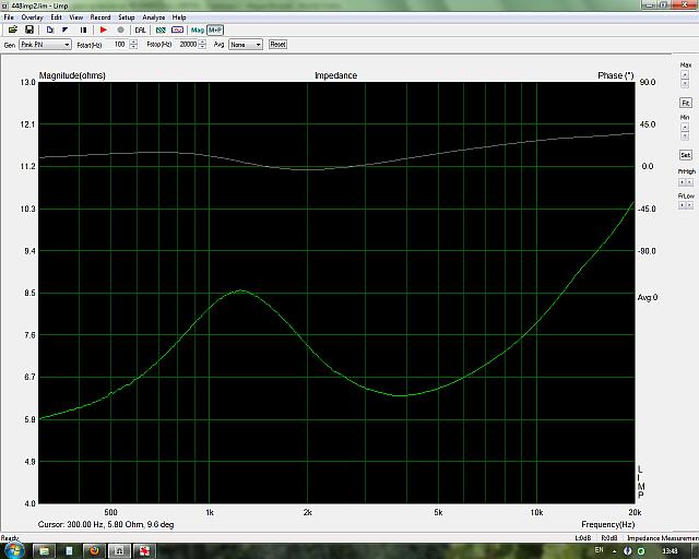

    Если мид далеко играет, это же хорошо, можно вывести раздел из самой плохой зоны. На 5к, например. Скорее всего будет лучше, чем на 3х.
    Аватар для Speedy Gonzales
    03.04.2008
    п. Двуреченск
    478

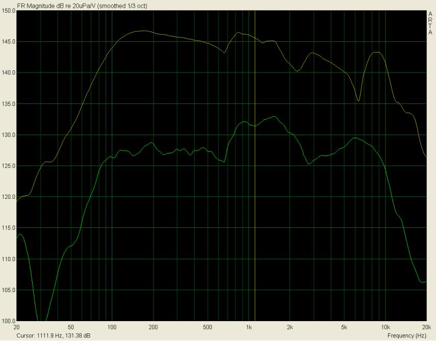

    flipper,

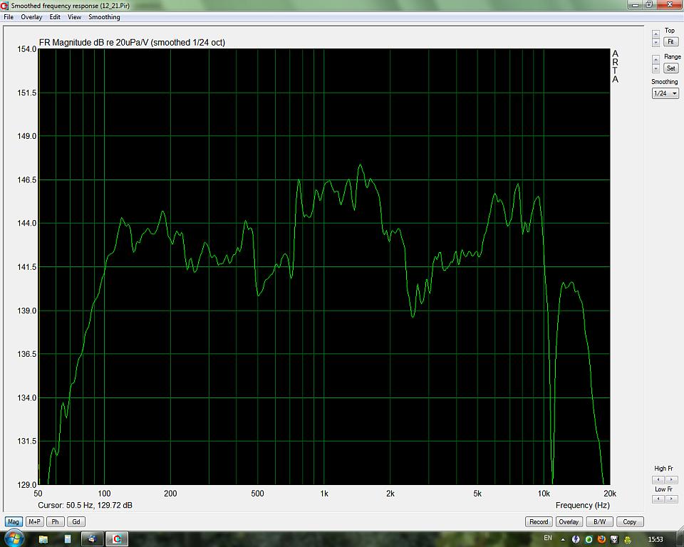

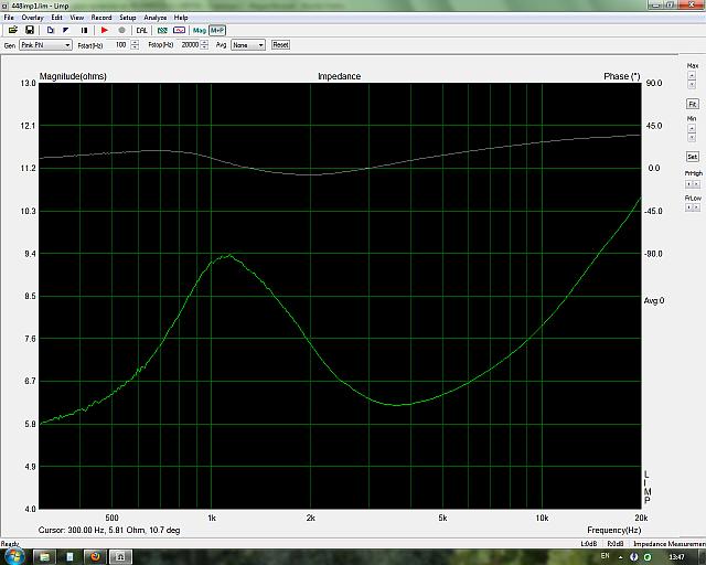

    Надо попробовать как у Доктора в методике выровнять взбрык и писчиком поддержать. когда дойдёт дело до фильтров попробую.
    Померил ET448, картинки приложил. Попробовал поточнее померить миды. Результат со сглаживанием 1/24 и 1/3 октавы и файл симуляции "бафлстепа". Как я понял, горб с 700 до 2000 вызван именно бафл степом и при сглаживании 1/24 на 750 видно пичок от стояка между передней и задней стенками корпуса. Прошу поправить если результаты интерпретировал не верно.

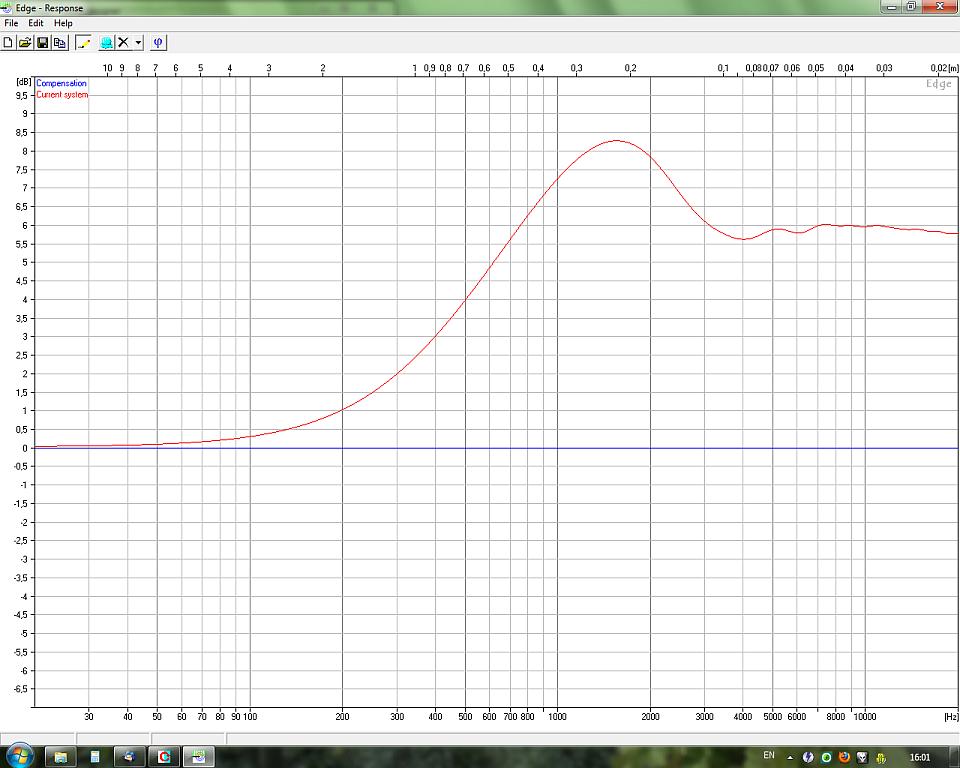

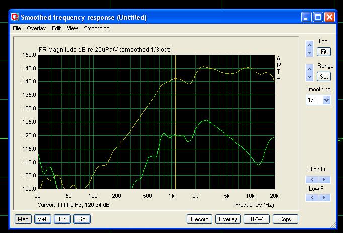

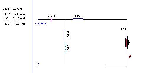

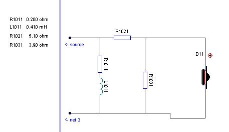

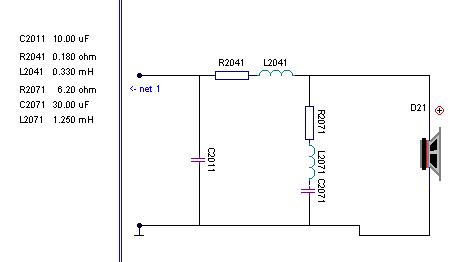

    flipper,
    Посмотрел какая возникает интерференция при высоком разделе и чего то склонился к низкому в районе 2500 Гц.
    Пока получается примерно такой фильтр: на мид второй порядок и резонансный контур для подавления горба; на твитер первый порядок и аттенюатор, возможно добавлю цепь компенсации индуктивности т.к. с ней АЧХ по ровнее моделируется. На скриншоте расчётная АЧХ с учётом реальных ИЧХ и АЧХ головок, а также расстояния между центрами. Пошёл мотать катушки.
    03.05.2009
    Москва, Бун.Луга
    4,026
    Мне кажется можно и без RLC обойтись, увеличив индуктивность катушки.
Название:	bez filtra.JPG
    mr-marlen, Хочется поделить около 3 Кгц из-за резонансного горба на пищалке, да ещё использовать последовательный фильтр первого порядка . Правда на мид уже второй сделал. Вот пока такую пионерскую задачу решаю. Если делить пониже чтобы обойтись без резонансного контура в цепи мида, придётся использовать его в цепи твитера. Пока пробую разные варианты правда в симуляторе, сплошные компромиссы. Как выйду на работу, намотаю катушки и буду пробовать в живую мерить и слушать.
    Размял спайдер руками и параметры SB12 стали ближе к даташиту: упала резонансная частота с 70 до 60 Гц, увеличился эквивалентный объём с 3 до 4л. Но после разминки показалось что звук стал менее ярким и чётким, возможно это после двух бессонных ночей.

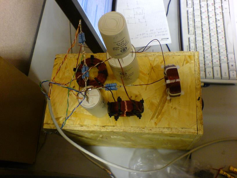

    По умолчанию Re: Проект на SB12NRXF25-4 и MDT43
    mr-marlen, Сегодня намотал катушки, если завтра не уеду попробую фильтр скидать. Из-за горбатости ачх пищалки её действительно скорей всего придётся резать покруче.
    Вы на чем так катушки намотали ?
    Расчитал в CEC06. Если делать один в один как программа посчитает точность около 2% получается. Тольк сложно сделать руками одинаково, хотя разбег был небольшой 0,331 0,331 0,332 0,336. Мотал на приспособе со счётчиком витков взятой у электриков на прокат. Это они на плохой картинке кажутся ровными и красивыми , но я старался .
    Видно, что не руками . А можно такое приспособление купить где-нибудь?

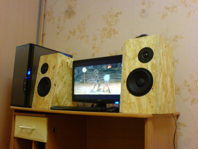

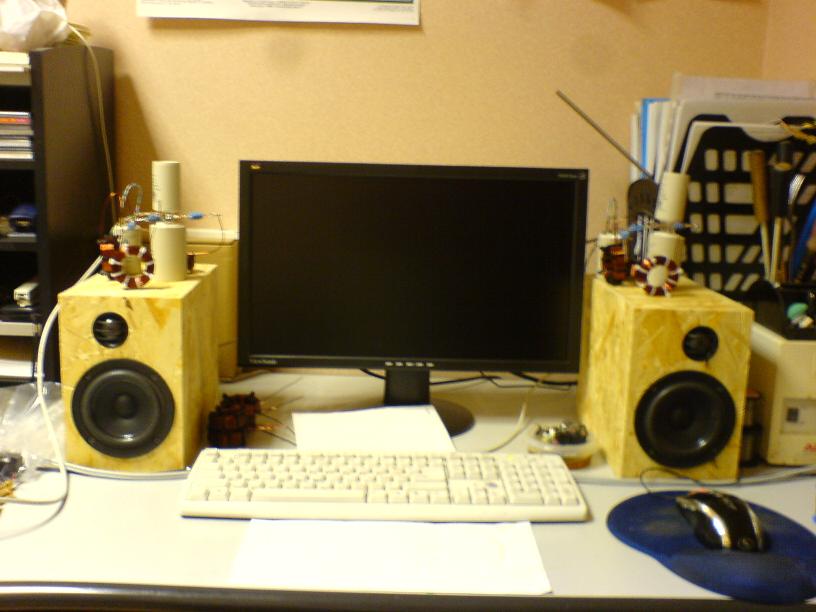

    Пока на работе не до акустики, дома в полуразобранонедоделаном виде скидал на скорую руку проект длившийся года два . Дети росли. Правда старший (ему пять будет, а младшему три с половиной) первым делом вмял купол на левой пищалке, но обошлось, купол быстро выправился самостоятельно и сын тоже не пострадал , если не считать повторной лекции на тему куда пальцы совать можно, а куда нет. Как вы догадались это "Марк Морель". Сейчас 23:30 дети спят, супруга на работе, я тихонечко слушаю музыку и ни кому не мешаю получая при этом несказанное удовольствие. Первые впечатления весьма интересные получились не смотря на лажёвый усилитель. Перед ММ слушал Sven 830B, переключал на ходу и явно заметил большую чувствительность ММ и всё не каких откровений, баса не стало, может что то стало лучше . Слушаю дальше, уши отвыкают от резинового бубнежа 830ых и начинаю слышать бас, но главное в музыке появилась чёткая совершенно осязаемая "тишина". Добавляю громкость, но ощущение "тишины" только становится от этого ярче и чётче; как будто из музыки что то выкинули, при этом всё на месте. На усилителе громкость при которой долго свен слушать долго было невозможно, а ММ не смотря на большую чуствительность и слушается прекрасно, но что поразило сильнее звук не мешает разговаривать и на уши ни чего не давит.Прозрел каши, грязи, искажений не стало в звуке. Чем больше слушаю тем больше новых нюансов отмечаю, не в музыке а в том как она звучит. Теперь появился ориентир, с которым могу сравнивать свои поделки.
    у меня монитор вроде такой же-p223w
    и еще вопросик,что планируете в дальнейшем делать,в плане внешнего вида...шпон??
    03.04.2008
    п. Двуреченск
    478
    russtav, Думаю о шпоне, но может и окрашу. Материал корпуса у меня неудачный. Иногда бывают мысли шлейфануть и покрыть лаком ОСБ, такой "колхозный" дизайн.
    моник X233H

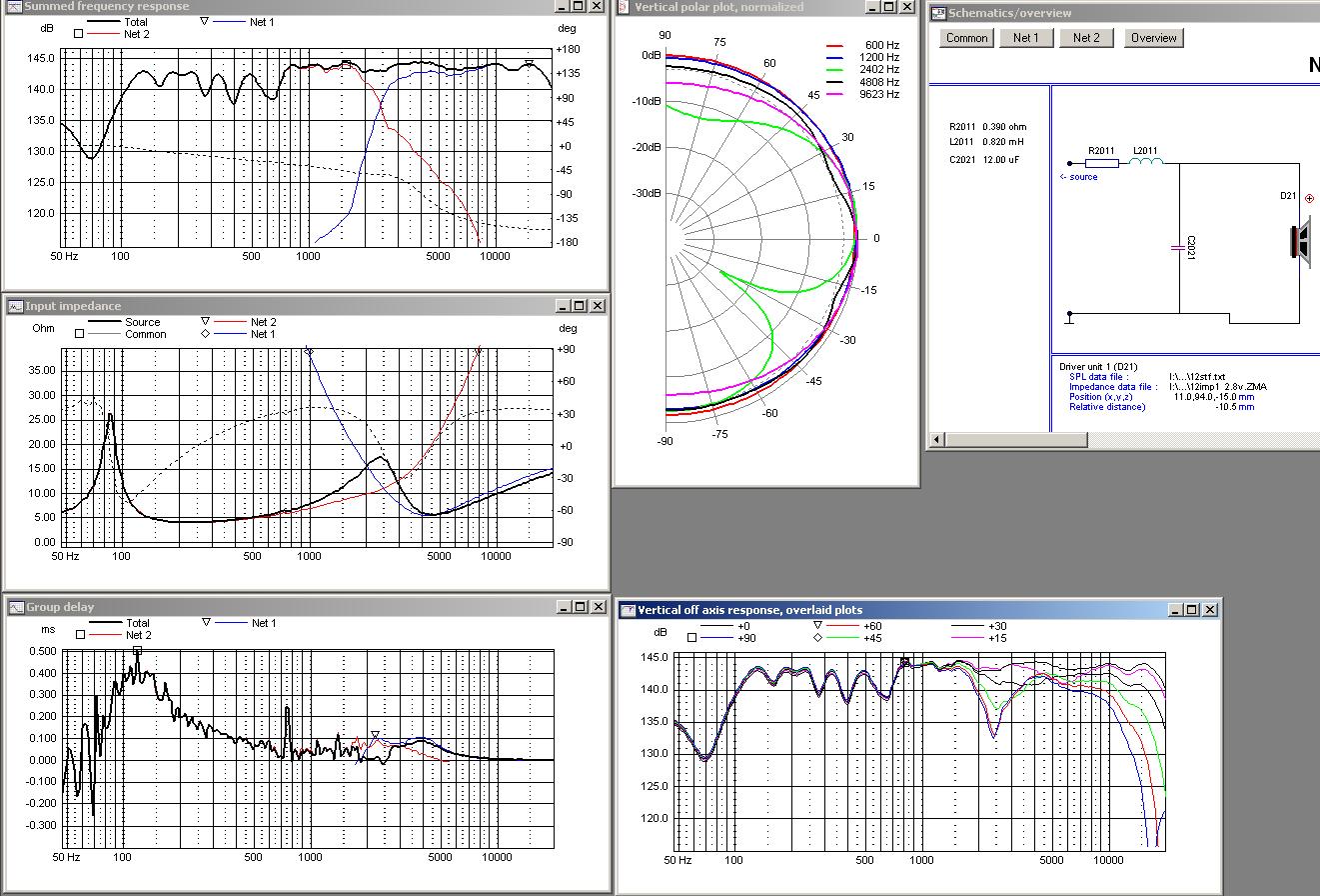

    Сегодня в конце дня успел собрать и послушать пробную версию фильтра. Завтра буду мерить. Пока впечатления не очень, стало конечно с фильтром лучше, но как то вяло и глуховато пока. Возможно не стоит двенашку пускать до 3 КГц и перенести раздел пониже. Вообще SB15 при прослушке "голышом" резко обошёл SB12. Пятнашка звучала гораздо "светлее", в звуке не было "ваты". У 12 частота с которой оказывает влияние индуктивность звуковой катушки F= Rvc / 6,28Lvc=3,1/(6,28*0,00027)=1827 Гц BL/Mms=3600/5,8=620, для сравнения у 15 F=5,7/(6,28*0,00014)=6479 Гц BL/Mms=5600/8,1=691. Пока как то так.
    Прикинул параллельные фильтры, снова надо мотать катушку . Если получится завтра их попробую, в моделировании поинтересней выглядят.
