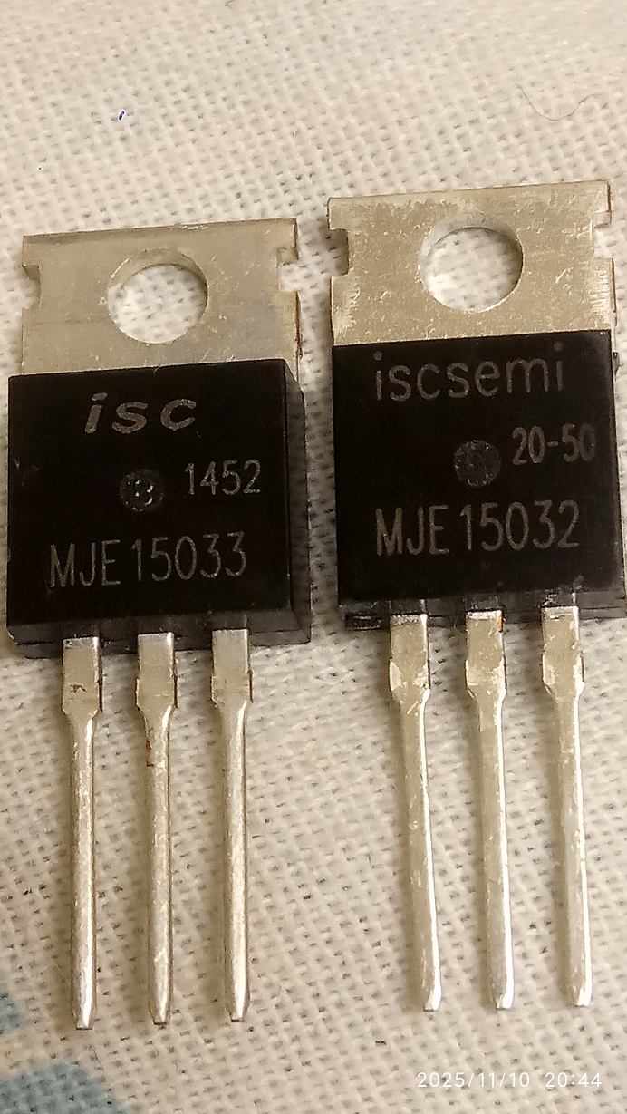

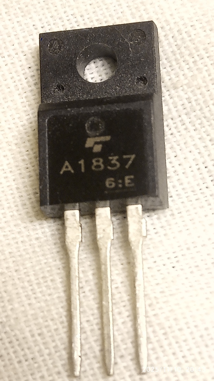

    Вложение 480214Вложение 480215 Оригинал - это уже радует. Еще вопросы: на фото 1837 из купленных недавно, явно отличается от того что в предыдущем сообщении, подделка? (пока еще не куда не ставил) И еще: на фото комплиментарная пара MJE1503х, куплены тоже в Компэл. По каталогу магазина, оба производства INCHANGE Semiconductor. НО! Меня смущает почему у одного написано ISCSEMI , а у другого сокращенно ISC. В даташите от INCHANGE Semiconductor не указано как правильно должен быть выполнен логотип. Плюс разная цена 65р и 135р. Плюс не могу запустить с ними копию QSC 1450, не горят, но возбуды, перекос по питанию и т.д.
    По поводу 4шт в плече я знаю, но усилитель играет на 8 Ом, в принципе и трех хватило бы, но люблю запас.
    По поводу 1837, не видал таких корпусов у Тошибы, значит подделка. По поводу 1503*, не знаю, сейчас их наверное только Китай и выпускает, по лицензии. Лишь бы был официал Китай По поводу выходников, при +-65в, 4 пары норм, даже на 8 Ом не много, а вот одного 1837 их "качать" его мало, лучше две пары 1837х, по поводу остального, если хотите - пишите в личку.
