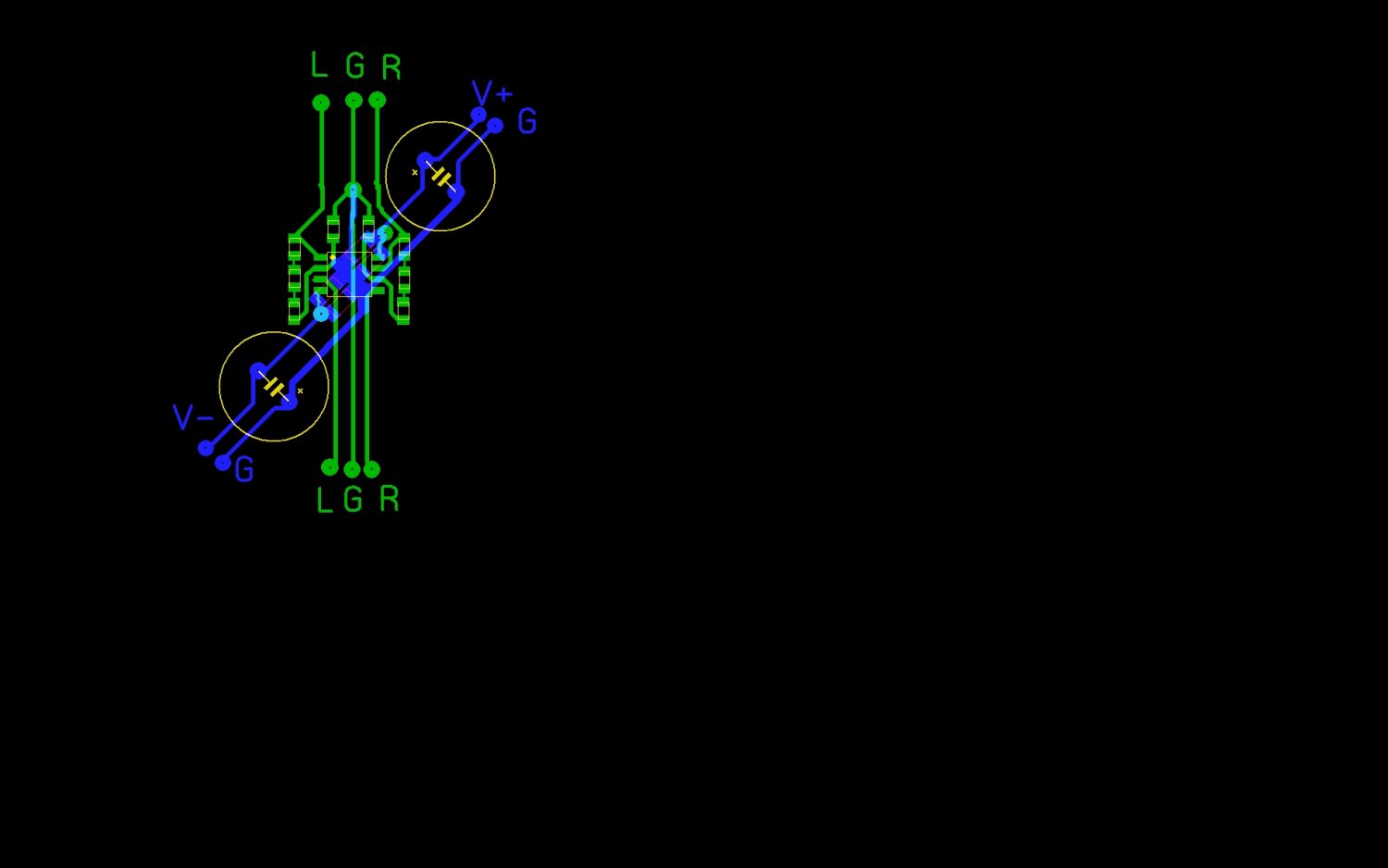

    А если делать усилитель на LM6172 (наушники 300 Ом), какое включение(инверт,неинверт) и какие номиналы резисторов в цепи ОС будут оптимальны ?
    Возможный вариант разводки платы
    Последний раз редактировалось Sanny; 22.11.2010 в 17:19.

    23.01.2009
    По умолчанию Re: лучший сдвоенный операционник для выхода на наушники ?
    Нарисовал печатку по вышеприведенной схеме, пока еще не травил, могут быть косяки проверяйте, т.к. рисунок печатной платы не в очень хорошем качестве.
