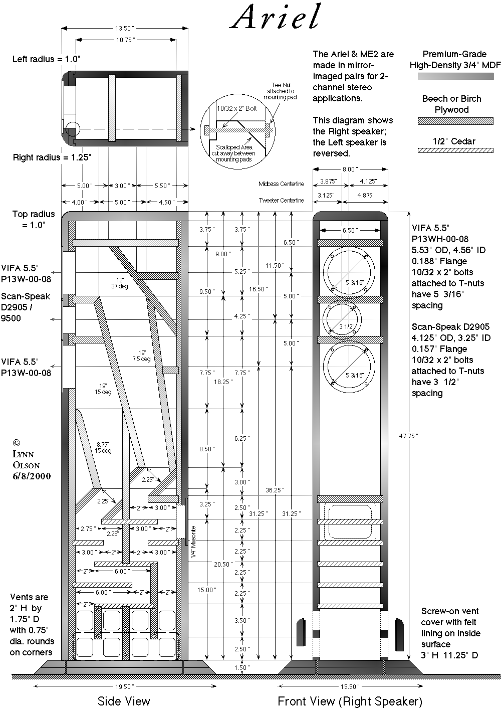

кто нибудь делал колонки ариэль если да то какие впечатления

Мидбас, вообще-то не выпускается.
Олсон называет эту Вифу лучшим динамиком, но мне он как-то не показался таким.
Бать на нем делал АС (использовал в качестве СЧ). Ему тоже он не очень понравился. Вроде, у него даже оставались эти динамики.
Лет 10 назад народ делал Ариель. Но, думаю, сейчас уже не найти концов.
Георгий Крылов
Ну в сравнении с другим полипропиленом он звучит очень достойно, он не шибко прозрачен но и не гадит в виде выбросов на ачх, ариели понравились бассом, напором от двух пятидюймовых драйверов, в обычном фазике вифы быстро перегружаются, вобщем подходят для небольших мониторов возле компа, как у меня и сделано в сочетании с ХТ25. Ариель долго когда-то мечтал собрать, валяется ещё пара этих виф, но нестал, звук на любителя, корпус сложный, со всеми нюансами.
Я повторил этот проект 2 года назад ещё успел родные вифы поставить,слушаю до сегодняшнего дня звук нравится хотелось бы оценить в большом помещении ,усил от LYNX-17 на нормальной громкости играют здорово! Повторил 5b версию.
Данная вифа звучит уныло. Ровно и уныло. Говорю как ее обладатель, и даже собирался делать с нею двухполоску простенькую.

Господа, а ведь вполне можно применить другие головки 5" и 1", оставив то же оформление Ариэлей. То, что проекту более 10 лет не значит, что он морально устарел.

я слушал их с ETON
очень даже прилично.конечно крос получается посложнее чем у ариэля...
Корпуса сделаны очень интересно, 2 лабиринта настроенных на 2 разные частоты, благодаря этому нет таких пиков и провалов на ачх, как с одним лабиринтом.
Я имел в виду - применить головки, сделанные по другой технологии, с диффузором из другого материала, если многие жалуются на полипропилен. Например, бумажные, с пропитками и без, кевларовые, магниевые, полиглассовые, карбонфибер, и т.д. Но при этом подобрать их с примерно такими же Vas, Qts, Fs. Это избавит от необходимости что-то менять в корпусах Ариэлей. Фильтры, конечно нужно будет поменять.
Пока не попробуешь не узнаешь, но решение с двумя лабиринтами стоит внимания.
Полностью поддерживаю. Очень оригинальное решение, хотя и сложное в конструировании. Интересно было-бы сравнить в прямую - два динамика нагруженных на один лабиринт со мещением и два динамика на два разных лабиринта, как в Ариэле. Скорее всего у Ариэля будет выше чувствительность, чем у классического Offset у которого резонансы компенсируются сдвигом головок на 1/3 от начала трубы.
А автор мидбасы подключал каждый через свой фильтр?

Пересчитать, кстати не так уж и сложно как кажется, но без макетной версии все-же боюсь не обойтись, если менять геометрию. Проще подобрать аналогичные головы. лабиринт это не фазик - промазать на порядок сложнее. +/- 2..5Гц особой роли не сыграют

Только что досмотрелся - а каналы-то у них вроде как и одинаковые по - длине получаются. Внизу корпуса канал нижнего динамика набирает разницу по высоте с верхним. Или я неправ? Тогда я совсем не понял смысла городить такой огород
Просто два динамика - каждый нагружен на свой лабиринт. Почитайте описание.

Есть она интересная особенность в проекте,порт можно подстроить при изменении высоты до пола под помещение(особенно наше 2,5-2,7 метра)что я и сделал по факту.Хотелось бы попробовать на Сканах 15W-8434g00 ,уж больно подходят и резонансная на 15Гц меньше(45,405Гц по паспорту).
Я думаю, просто ФИ с парой таких динамиков будет супер - Д*апполито или 2.5 полосы. Они басистые и играют приятно.
