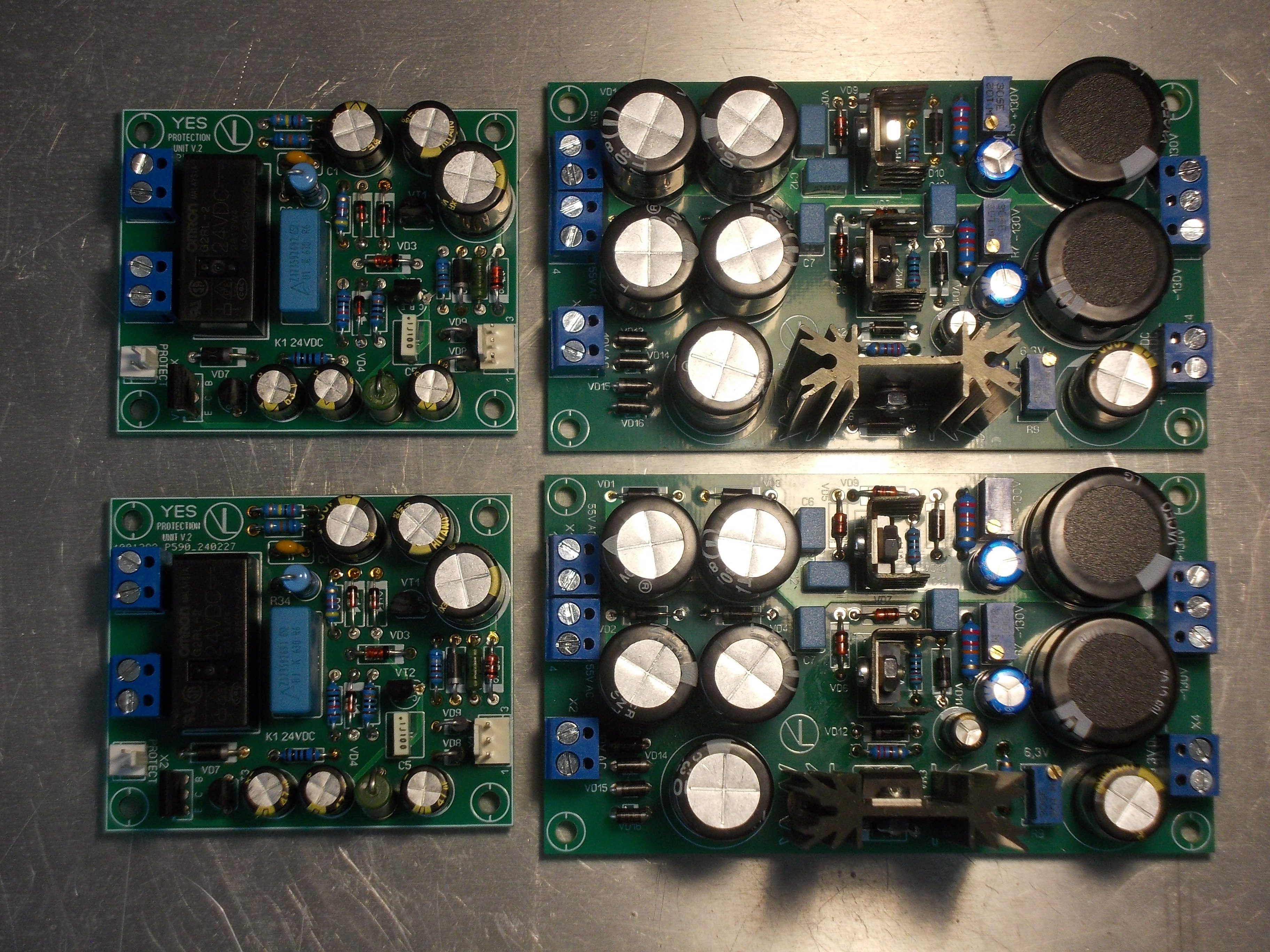

    Сегодня собрал ПП-ты БП УН и защиты .
    Паяем не поднимая головы , а на улице то Весна (клумба на работе) :
ID:	453660 и уже поближе- на столе :
Название:	Фото БП УН+защ.jpg

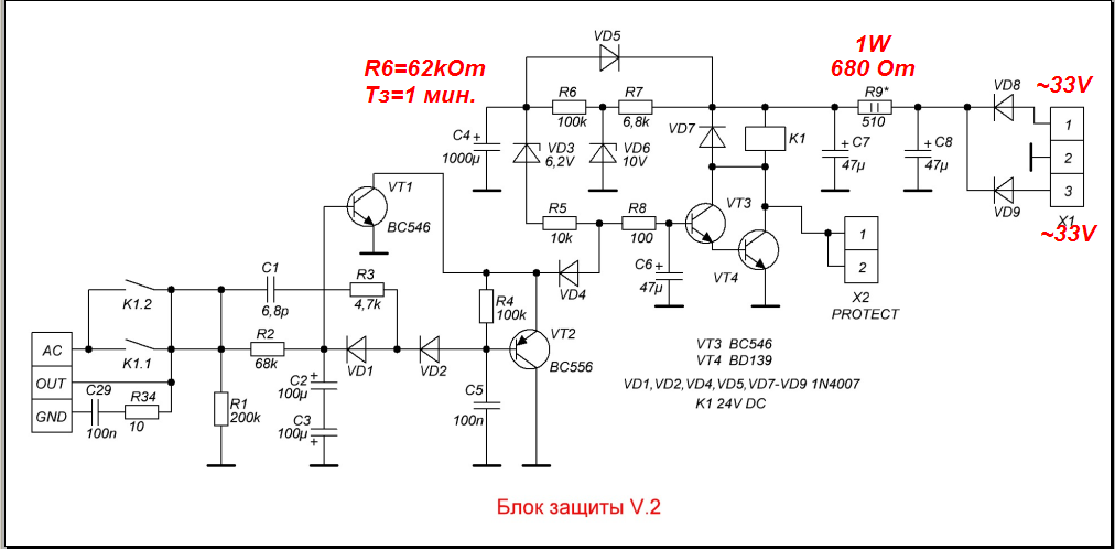

    Успел проверить и настроить пока только защиту :
    1. Резистор R9 поставил 680 Ом 1W и на реле в рабочем режиме около 25V . В кит-е оно 150 Ом - слишком мало , реле будет перегреваться .
    2.Резистор R6 поставил 62кОм и время задержки стало 1 мин. ( при 100кОм - 1.5 мин. ).
    Проверил : при подаче на вход защиты напряжения +/- 1/5V - четкое отключение АС .
    Схема защиты:
    Завтра настройка БП УН .

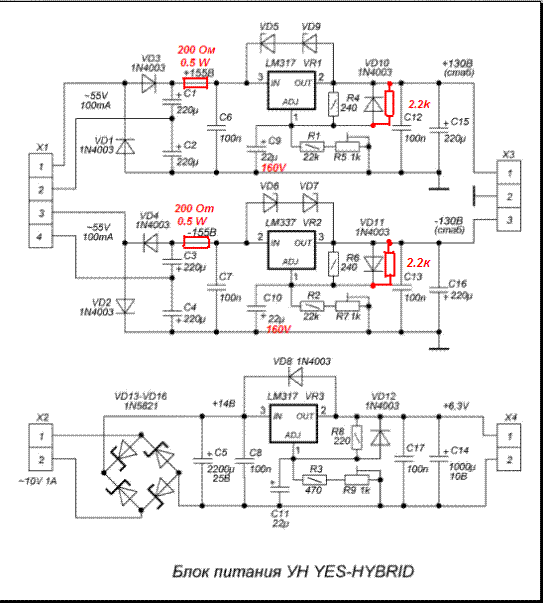

    Сегодня настроил ПП БП УН .
    При минимуме изменений в схеме :
Название:	БП УН - изменения.gif
Название:	БП УН - измен..gif
    все нормально работает и регулируются выходные напряжения стабов .
    При нагрузочном токе в 20 мА на выходе стабов +/- 130V пульсации отсутствуют .
    Дополнительные резисторы припаиваются снизу ПП .
    Диоды из КИТа VD13-VD16 1N5821 НЕ ставятся на ПП из-за больших габаритов . Нужно подобрать диоды Шотки меньших размеров на ток не менее 1А .
    Накальный стаб легко отдает ток 1А без пульсаций на выходе .

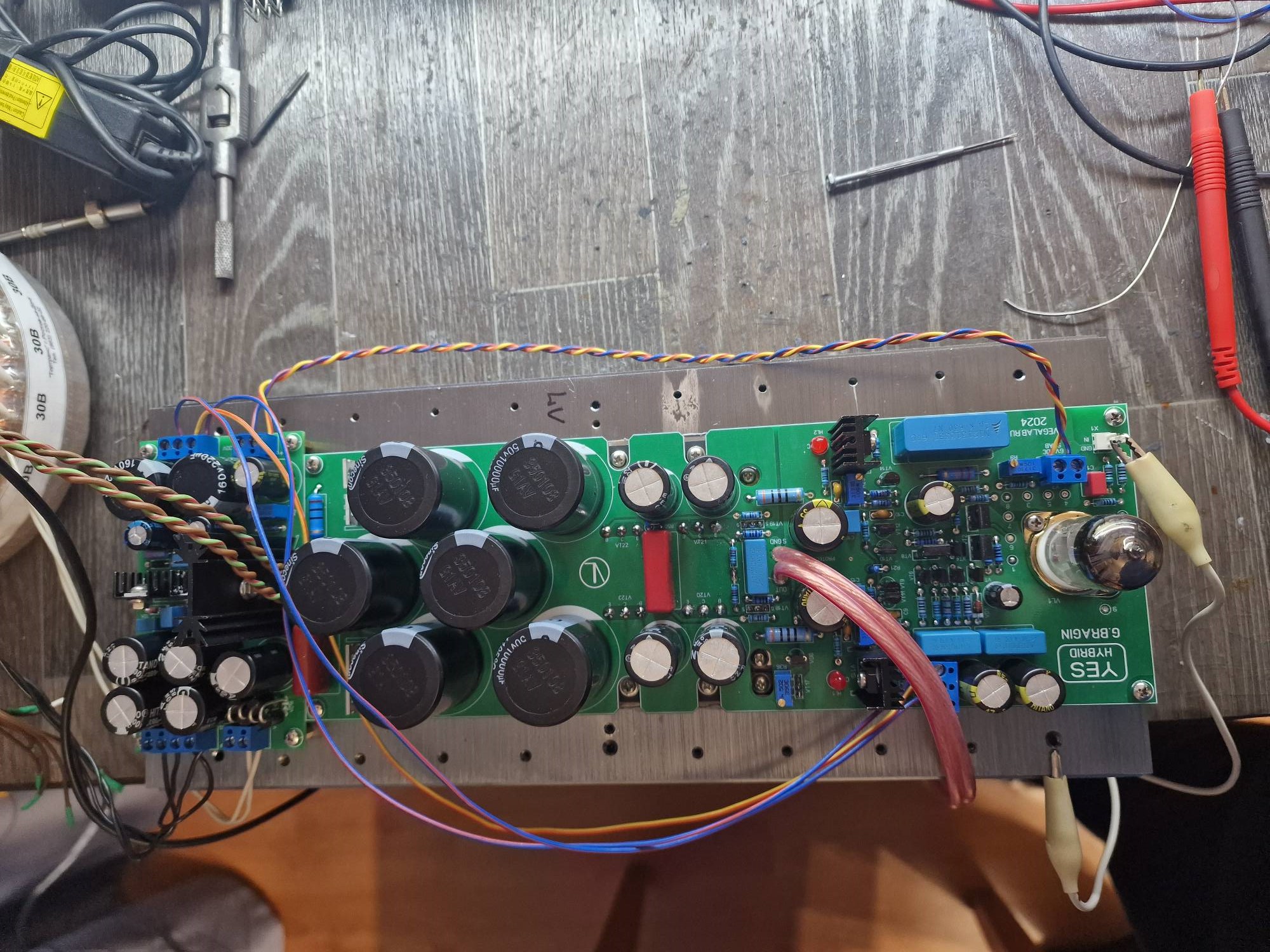

    По умолчанию Re: YES Gybrid
    При запуске вк с ун,возбуд в районе 5мГц,возникает при увеличении тока покоя или заземления радиатора.Цобель висит на проводе АС,вк1943 и 5200 оригиналы, остальное все с кита.

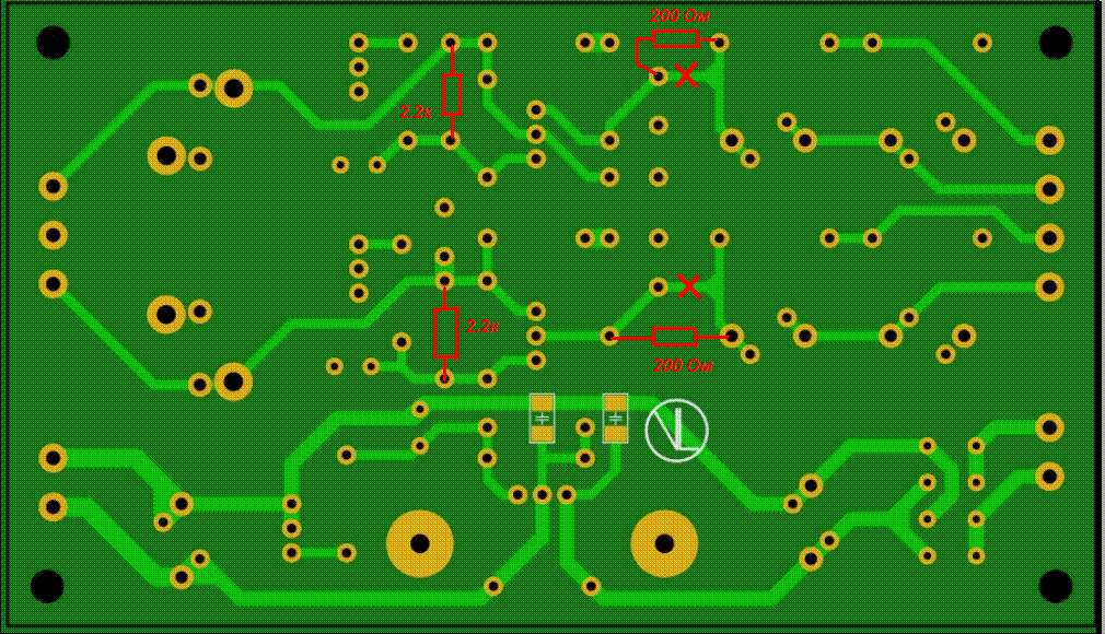

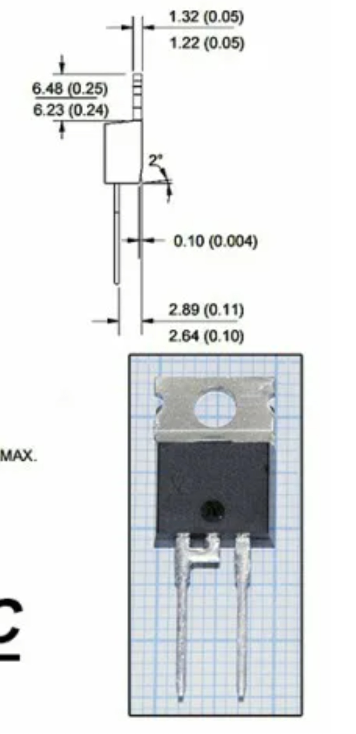

    Эх.. Начались проблемы) на картинках то были Шотки двух ногие) я плату то и срисовал) а по факту выросла ещё одно нога) отсюда вопрос: а не страшно если я ultrafast поставлю?) например MUR1560, вроде не дорогие есть.
  9. #648

    1,836
    Из диода о трех ногах можно легко сделать диод о двух ногах, с помощью паяльника и кусачек
    При очень малом токе покоя возможен возбуд ( резистор R37 - изменен ? ). Конденсатор 100 пФ стоит ? Радиатор обязательно заземлен .

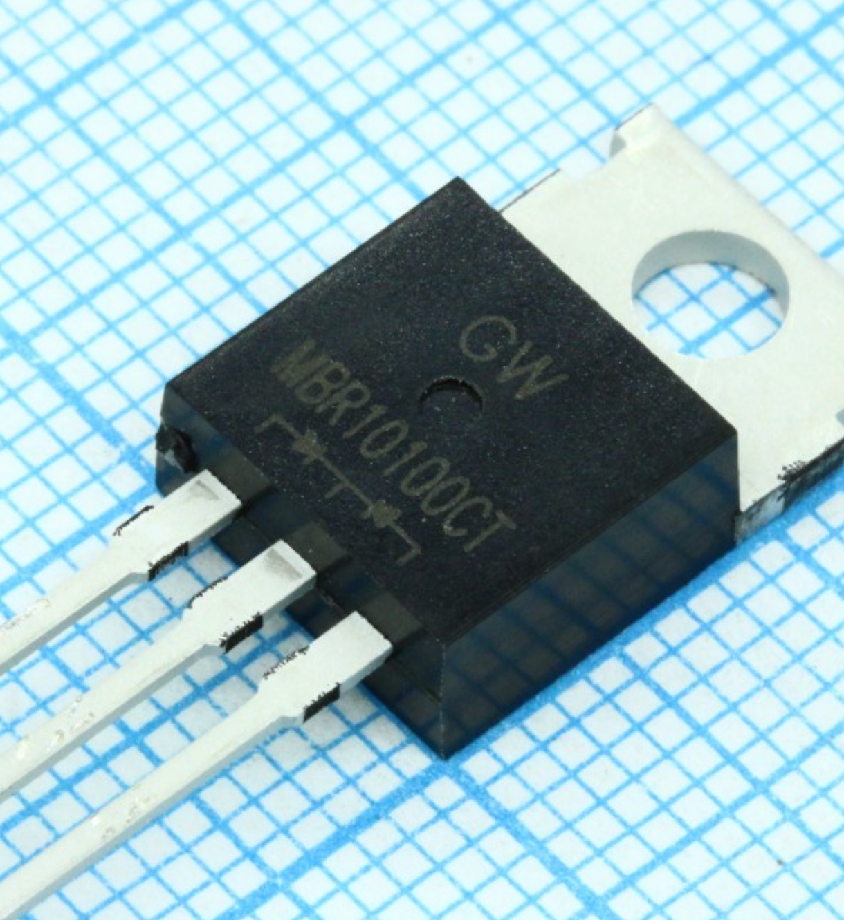

  14. #653
    38,912

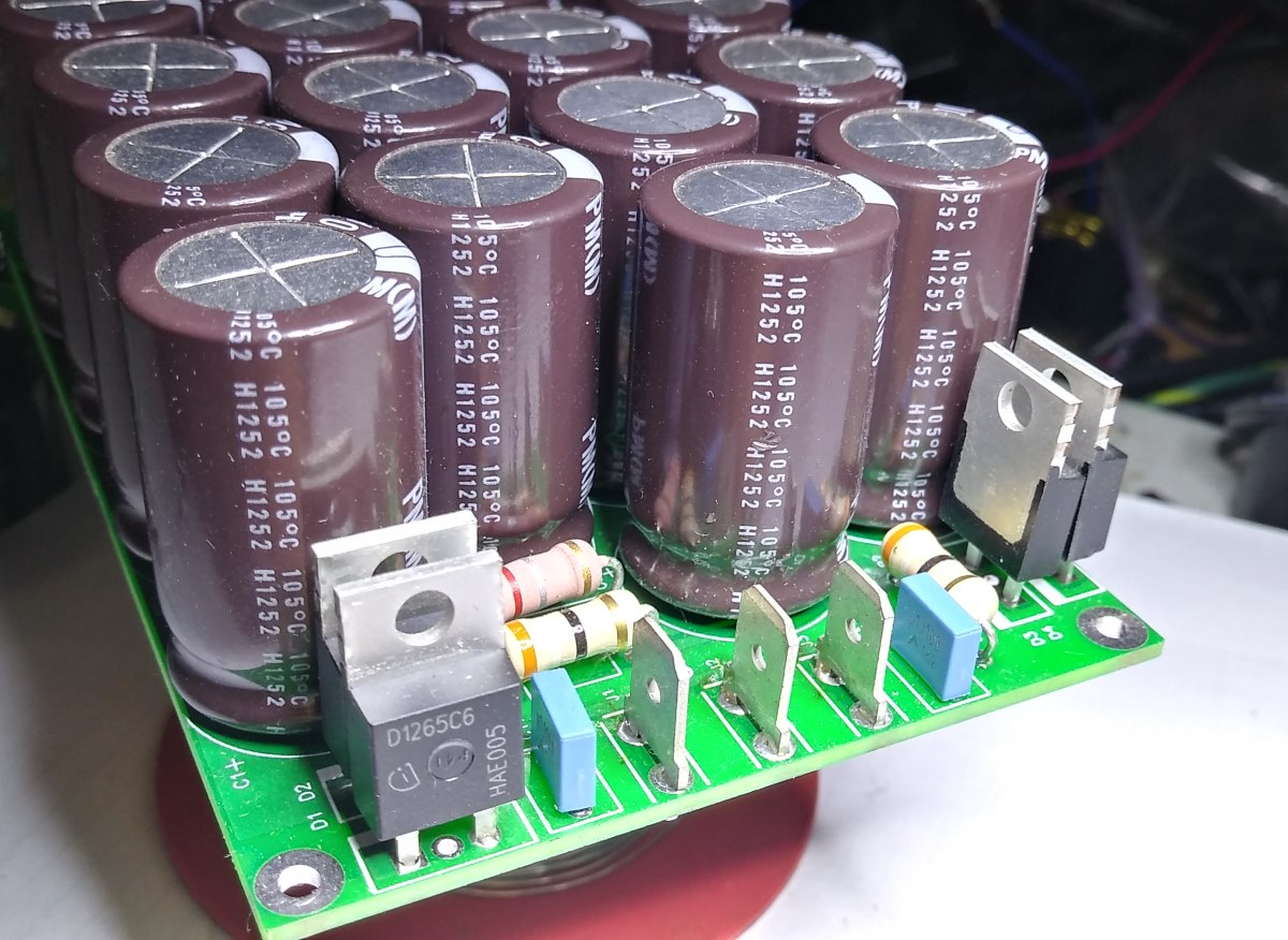

    Есть и одиночные диоды в ТО220-3, с перемкнутыми внутри средней и одной крайней ногами.
    Я почи всегда под одиночные на плате ставлю футпринт с 3-мя пэдами, для универсальности, а две ножки моно и самому перемкнуть.Нажмите на изображение для увеличения.
  15. #654

    Тоесть один диод просто замкнуть?)
  17. #656
    38,912
    Если сдвоенный - да.
  18. #657
    Тогда же всё намного проще) вот спасибо вам)
    R37-3.9k,100pf установлен,пока ток покоя ноль возбуда нет, радиатор заземляю возбуд появляется,или есть начинаю прибавлять ток покоя,чем выше тем сильнее возбуждение.
