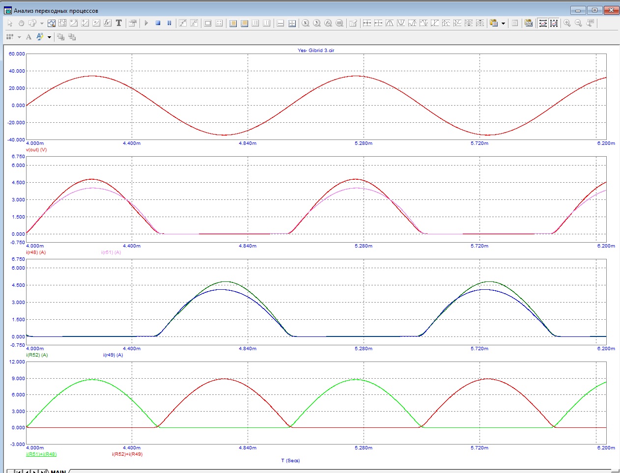

    Небольшой разбаланс токов покоя транзисторов плеча отмечается , но это и изменение тока покоя усилителя в достаточно больших пределах на измеряемые параметры не оказывало влияния .
    Если рассматривать такое решение ВК не в контексте YES Gibrid, то можно ли устанавливать разные резисторы R44 - R47? В модели у меня получились 27 ом для MJL1302A и 22 ом для MJL3281A.
    Токи очень разные при всех 27 ом
    Сама модель

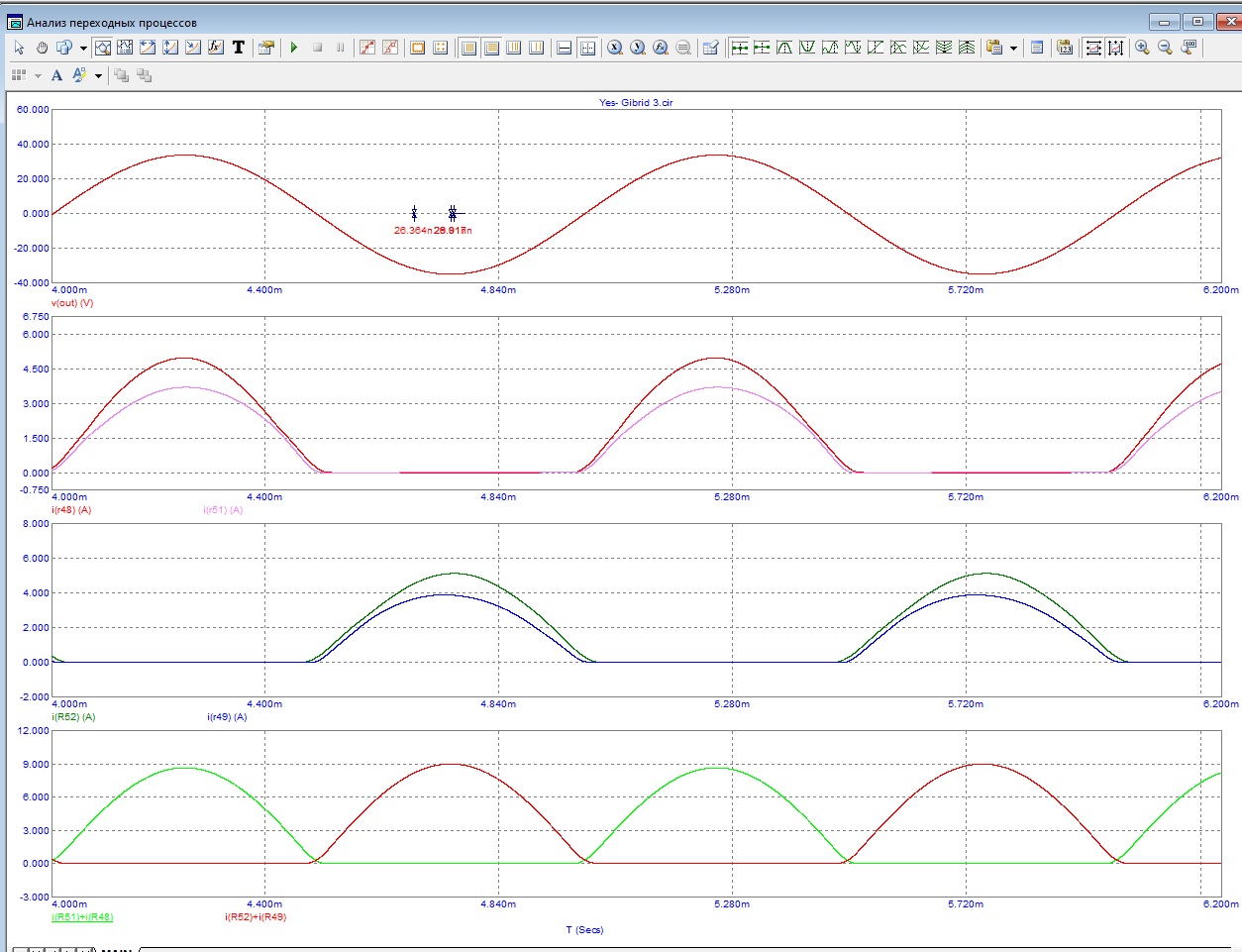

    Еще почему то нестабильна модель усилителя напряжения на лампе, еще кроме 6DJ8 пробовал лампы ECC88 и E88CC
Название:	27 и 22.jpg
Название:	Токи покоя.jpg
