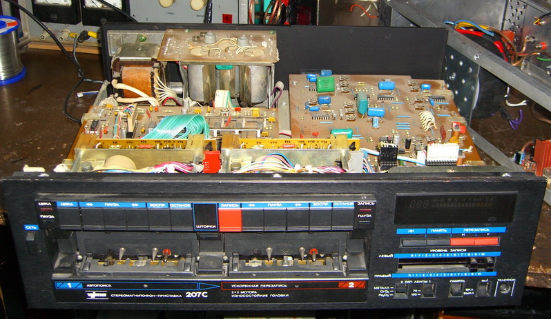

У меня две Вильмы 104 и 204. !04 покупал в кредит в 88г, 204 сделана в 86г, купил за 300р в 2001г,. на обоих пасики поменял в 2001г, сменил электролиты и вместо всех оптосопротивлений поставил РЕС48. Обе работают как часы. Ролики в порядке. Смазываю раз в два года.
Вынашиваю идею купить 207-ю и сделать её с закрытым трактом и сквозным каналом, вообщем сделать из неё 102-ю.

Если ролики в порядке - то великолепный аппарат со сквозным каналом. А если приложить к нему руки - то вообще песня! Ролики проверяйте ОЧЕНЬ тщательно - нажмите на рабочую поверхность каждого из них спичкой - хорошие ролики должны быть довольно твёрдыми, а остаточная деформация практически мгновенно исчезать. Если ролики мягкие и деформация "затекает" медленно - то берете на свой страх и риск, ролики с вероятностью 99% придется менять. Я, к сожалению, давно уже не занимаюсь магнитной записью, поэтому не знаю, доступны ли сейчас ролики к 102-й.
В принципе, имеет смысл переделать правый прижимной узел - вместо узкого ролика с жестким прижимом и направляющей, поставить широкий с пружинным, как в 104-й, а левый оставить тонким
и с направляющей.
Голову 3АВ24Н1О лучше заменить на 3АВ24.010 или фирменную. Но тут есть один момент - у пермаллоевой 3АВ24Н1О, несмотря на более скромные параметры, субъективное звучание более мягкое и легкое, чем у 010-й с сендастовыми наконечниками.

Для того, чтобы увидеть, состояние роликов, ничего разбирать не нужно.
Механизм, открытого типа, дает практически полный доступ к прижимным роликам и магнитным головкам. Плюс к этому, панель, закрывающая магнитные головки, выполнена съемной с креплением на двух штырях. Держу ее в руках![]()
Лучше, конечно, на этот вопрос ответит сам Lynx, но я понял, что он писал о прижимных роликах закрытого тракта (тонвальных).
По поводу самой деки “Вильма 102”. Скорее всего, два варианта: 1) Будет работать, как есть, но не реализует заложенные конструкцией возможности. 2) Придется фактически заново сделать магнитофон. Затраты времени и труда будут большими, но даже при этом результат не впечатлит. Это в 80 годах прошлого века, когда ничего другого не было, приходилось этим заниматься. Сейчас заниматься Вильмой не имеет никакого смысла, ее конструктив того не стоит.
