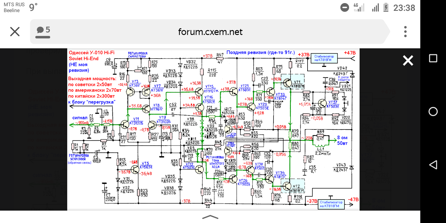

    Вот схема БП Одиссей 010
    ---------- Сообщение добавлено 20:52 ---------- Предыдущее сообщение было 20:27 ----------
    ---------- Сообщение добавлено 20:54 ---------- Предыдущее сообщение было 20:52 ----------
    А эта схема ум Одиссея010, по нему тоже будет пару вопросов
    ---------- Сообщение добавлено 20:57 ---------- Предыдущее сообщение было 20:54 ----------
    Есть спецы, желающие помочь?

    Транзисторы кт 3102 в пластмассе можно поставить в дифеаскад, за место железных, большая разница между ними?
  7. #2506
    29.08.2022
    25
    По умолчанию Re: Одиссей-У010
    Почему повышается напряжение на средней точке, от 0 до -0, 9 вольт?
    Можно.
    ---------- Сообщение добавлено 09:28 ---------- Предыдущее сообщение было 09:27 ----------
    Дрейф нуля от кривого диффа. Температурный режим

    Дифкаскад 3102 выпоял проверил, целые, поставил в пластмассе, т.к на железных короткие ножки, проверял на эсеметром и подбирал примерно на коэфициент усиления одинаковые
    Также проделал и с токовым зеркалом, всё транзисторы 315 целые, и подобраны примерно по коэфициент, вот и зашёл в тупик, что дальше делать не знаю
    Пробовал сажать вход на землю, так на средней точке появлялось напряжение питания, вот и ломаю голову, что дальше
  14. #2513
    Завсегдатай Аватар для ВаСыЛь
    19.11.2016
    2,086
    R21 он отвечает за 0 на выходе... Нужно подстроить
    У этого чудо-транзистора есть такой "эффект":проверяешь -работает, cтавишь в схему - не работает. Вазген, поменяй на что нибудь другое.

    Дурной вопрос на засыпку, как правило мерить напряжение?
    Дело в том что я мерил не с корпуса, а со среднего контакта разъёма хр1 который идёт по питанию на другой канал земля, а и при замере напряжения выдаёт такие результаты, и это напряжение которое на средней точке минус 0,9 вольт присутствует на корпусе, земля и корпус это одно целое???
    А если мерить от корпуса то как бы напряжения ближе к истине
    Где я делаю ошибку?
    Подскажите
  17. #2516
    Завсегдатай Аватар для шасси
    08.11.2007
    Mосква
    1,165
    Один конец тестера на среднюю точку, другой на измеряемую "точку".
  18. #2517
    09.06.2010
    Беларусь, Речица
    1,373
    Вот не помню, а в этом усилителя о-й провод не развязан от корпуса низкоомным резистором? Измеряйте относительно средней точки силовой обмотки трансформатора питания.

    ---------- Сообщение добавлено 20:08 ---------- Предыдущее сообщение было 19:58 ----------
    И ещё прикол, когда вход кидаешь на землю, тогда на Средней точке усилителя появляется напряжение питания
    ---------- Сообщение добавлено 20:09 ---------- Предыдущее сообщение было 20:08 ----------
    Минус питания
  20. #2519
    09.06.2010
    Беларусь, Речица
    1,373
    А как вы это измеряете?

    Измеряю на штекере второй контакт (земля) который идёт из блока питания на усилитель второго канала хр1
