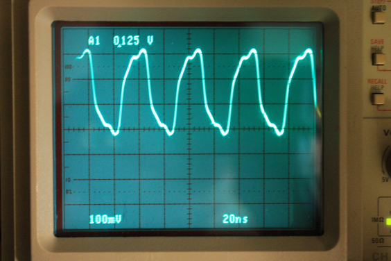

    В выходные наконец получил приличный осциллограф (Тек 2445А), смотрел все то, что мне не мог показать старый С1-77. Посмотрел на клок (у меня отдельная плата генераторов), впечатлился настолько, что мгновенно решил переносить генераторы на плату Interstellar, благо стабилизатор и коммутатор мне Анатолий почти год назад прислал. Пересадка прошла нормально, потра... помучился только с монтажом 1206 на места, предназначенные для 0805 (хотелось побыстрее, а под руками из мелочевки у меня только такие типоразмеры).
    В общем, с формой клока это ситуацию несколько улучшило, но хотелось бы все-таки большего - шлейфы ЦАПа и I2S источника валят фронты (генераторы у меня от OLZ, smd исполнение - короткий фронт нормирован всего на 15 пиках нагрузки). В общем, надо попробовать повторитель после генераторов.
ID:	177659   Нажмите на изображение для увеличения.
    Последний раз редактировалось -Rik-; 21.02.2013 в 14:59.

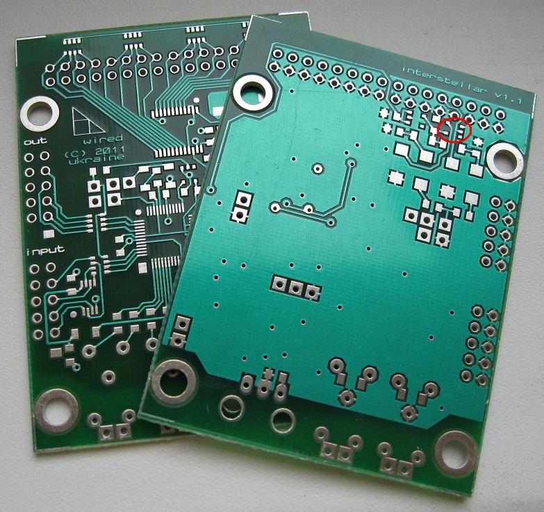

    Разжился платой предыдущей ревизии на вторичном рынке, практически уже собрал. Возник вопрос расположения генераторов в соответствии с частотными сетками. Для коммутации этих генераторов SN74LVC1G125DBVR пойдет? Фото платы приложил.
  15. #334
    По умолчанию Re: SPDIF в кв. шину и обратно - Interstellar
    Устанавливаемьіе на плату генераторьі должньі бьіть "Отключаемьіми" LVC1G125 там не может бьіть использована.
    по поводу какой куда, если не ошибаюсь с краю платьі 22,ххх посредине 24,ххх МГц, из схемьі должно бьіть понятно.
    если генераторьі внешние, то LVC1G125 для коммутации то что надо.

    Wired, спасибо, понял, да генераторы 3,3 В с отключаемым пином. Посмотрю еще по логике переключения для надежности. Я имел ввиду элемент на позиции отмеченной красным кружком, какой применить?

    1G04(14) инвертор, любой практически LVC HC AHC ...

    Wired, спасибо, понятно, закончил монтаж, завтра планирую запускать.
