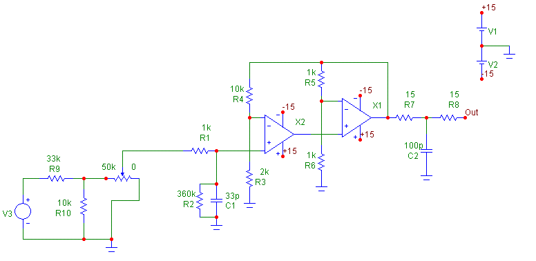

    Хотелось бы узнать, есть ли смысл менять резисторы, находящиеся на пути сигнала, в преде с Firstronics RM0207S (1% 50ppm) на КОА JF(0,1% 5ppm) для снижения собственных шумов устройства? Всего предполагается заменить по два резистора в каждом канале.
    ЗЫ Вот схема девайса. Менять собрался R1 и R9

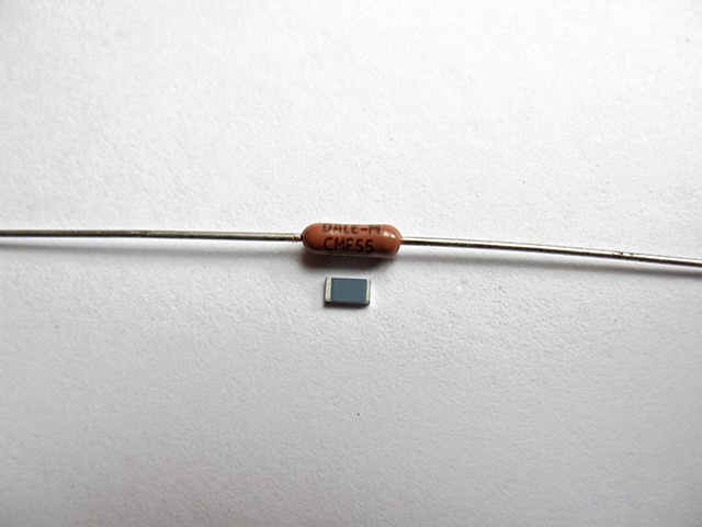

    Вчера вечером делал порядок в шкафу с электронными деталями и заодно проверил с помощью магнита все имеющиеся у меня металлоплёночные резисторы с выводами. Проверялись следующие фирмы: IRC/TT electronics (серия RC55, производство США), HOLCO (серии H4, H2, производство Англии), Welwyn (серии RC55, MFR5, производство Англии), Vishay (серии CMF, CCF, CPF, PTF, RN, SMA-0207, MBB-0207, производство Германии, США, Мексики), KOA SPEER (серии MF, MFS, производство Тайваня), а также стандартные металлоплёночные 1% 0.25 Вт. С немагнитным корпусом (выводы у всех изготовителей немагнитные) оказались IRC/TT electronics (серия RC55), HOLCO (серии H4, H2), Vishay (серии CCF, CPF, PTF, RN). С Vishay серии CMF оказалось интересно - все имеющиеся этой серии с точностью 0.1% немагнитятся, а вот с точностью 1% часть магнитятся, а часть нет. Ещё проверил металлооксидные разных производителей, абсолютно у всех корпус притягивает магнит.
    Что касается выбора резисторов, то для усилителя с ООС качественные резисторы (в том числе и с немагнитным корпусом) надо обязательно ставить во входной каскад и цепь ООС, а в других местах менее критично, а вот в усилителях без ООС качественные резисторы должны быть везде, где на них воздействует сигнал.

    А вот интересно, єто так важно, чтоб не магнитилось?
    Насколько я понимаю, в резисторах магнитятся стальные колпачки, т.е. вместо перехода резистивный слой-медный колпачок-медный вывод в немагнитных резисторах имеем переход резистивный слой-стальной колпачок-медный вывод в резисторах с магнитным корпусом. Как это влияет на искажения не знаю, но термоэффект должен появляться при контакте сталь-медь. Во всяком случае, в ответственных местах лучше перестраховаться.
