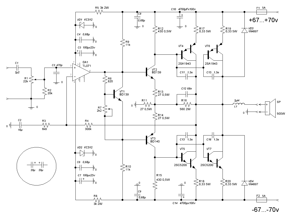

    Смотрю тут всем помогают тогда я тоже спрошу.
    Собрал я ускова только вот по этой схеме(прикреплено) подключил к импульснику питание 46 вольт.Импульсник подключал через лампочку.
    В схеме использовал микросхемы ir2113 так как ir2110 у нас нет,вместо диодов 10MQ100 поставил 11dq 100надеюсь ничего страшного?
    Сразу скажу свои ошибки которые потом нашел.Вместо стабилизатора на 12 вольт поставил на 15(питание для стабилизатора 23вольта),tl494 можно питать таким напряжением?После включения сильно грелись микросхемы,оказалось как потом заметил сгорел предохранитель.Его заменил на тоненький проводок.Стабилизатор поменял на 12 вольтовый.После этого, когда включиль усилитель,нить лампы на ибп накалилась,начал искать причину.Чем то мне не понравился керамический конденцатор который стоит у ТЛки на нем была написана цифра 10.Поменял его на 103 и лампочка погасла(опять продавцы нае**** с кондером).Теперь сильно греются выходники причем только два которые.
    По ходу дела после таких ошибок там все погорело,скажите пожалуйта что менять или чего сделать?

    в выходные собрал сабвуферный моноблок для авто, усил - Усков, выход BD139+TIP35C/BD140+TIP36C , мостовое включение на 4-х омную головку, питание +-28В ( преобразователь готовый уже был ). собрано все на макете и прекрасно работает, измерений никаких не делал т.к. нечем было ( в гараже).

    По умолчанию Re: Усков. Мощный УМЗЧ для сабвуфера.
    есть ли у кого схема на 1934 и 5200 по 2 штуки в плечо
  16. #675
    Регистрация не подтверждена Аватар для aknodik
    11.12.2005
    1,065
    Какая схема конкретно Ускова или любая другая но на 1934 и 5200 по 2 штуки в плечо??? а так глаза выше поднимите в пост 663.

    aknodik, а не лучше ли заменить предвыход на kse 340/350 при питании 70в.И ещё схему пробовали? Ещё бы печатку в lay. вообще классно
  19. #678
    11.12.2005
    1,065
    Конечно заменить нужно, схему пробовал работает. А печать можно Линкора перелапатить под себя.
    Я делал эту печатку под схему в посте 663. Кондеры 4700x100 расположены на коротких проводах рядом с платой. Один из диодов нужно развернуть.
    Схему пробовал только при питании 20 В. Другого трансформатора пока нет.
