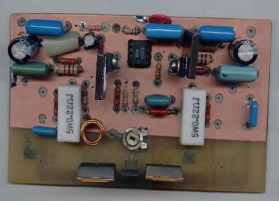

    Прежде всего, чтобы всем было понятно, о чем пойдет речь
    http://u-sound.narod.ru/activesub01.htm
    Вчера собрал и опробовал усилитель Ускова для сабвуфера на импорте. Выходные КТ825/827 были заменены на TIP142/147. КТ814/815 на BD139/140. Плата переразложена. В начале установлена только одна пара выходных транзисторов и напряжние +-24В с маломощным (50Вт) трансформатором. Начало испытаний - в режиме В, т.е. движок подстроечного резистора переведен в положение 1 и сопротивление 1-2 равняется 1,5к.
    С первого же включения усилитель порадовал отсутствием хлопка - только короткий тихий щелчок. При работе на тестовый 25ГДН, последний только что не рвался. "Ступенек" режима В также не было заметно (в его-то диапазоне частот и уровне собственных искажений). Скажу сразу, он работал с одной парой выходных транзисторов на радиаторе Алексея Сиволобова - от мощных промышленных диодов или иной шушеры. На +-24В и половине мощности (ночь была) трансформатор уже звенел, а радиатор был лишь немного теплым. Для тестовых целей был установлен шаровый К544УД1А, сковырнутый с Кумир 35У-102С темброблока.
    Теперь о тонкостях, с которыми пришлось столкнуться при сборке и включении усилителя.
    1) УМЗЧ собран на плате из двусторонне фольгированного текстолита. Снизу дорожки, а верхняя часть - оставленная фольга, к которой припаяны "земляные" ножки элементов, кроме электролитов питания 220uF x 50V. Для них снизу предусмотрены небольшие шины, соединяемые с землей через ножку стабилитрона и конденстатора D12 C11 и D11 C10 соответственно, распаянные с обоих сторон платы.
    2) Для правильного травления платы и обеспечения удобства последующей сборки, земляную сторону необходимо заклеить скотчем или закрасить цапонлаком, штрихом и т.д. на 30-35мм от нижнего края. Выше ни один элемент не имеет заземления, соответственно и высверливать пятачки придется меньше.
    3) Там, где ножки элементов не имеют контакта с землей, необходимо сделать зинковку сверлом более 5мм не острее 120 градусов. Я использовал шарошку d5. Там, где имеют, просто снимаем стружку от сверления и оставляем отверстие без зинковки. Получившиеся "пятачки безопасности" имеют диаметр около 2,5-4мм. Для ОУ придется, естественно, делать меньший диаметр.
    4) Дорожки, идущи к эмиттерам выходников необходимо как следует пролудить.
    5) 560 Ом 2Вт пришлось заменить на сборку из двух 1,1к, поскольку в Чипе (промать их!), естественно, нужного номинала не было.
    6) D11 необходимо одеть в кембрик, чтобы он корпусом не касался земли. Для D12 в этом нет необходимости, корпус все-равно заземлен.
    7) Для наибольшей безопасности при работе усилителя, резисторы необходимо устанавливать над основной шиной на расстоянии примерно 0.5мм. Для этого из короткой стороны пластиковой карточки для интернета вырезаем полоску примерно 7мм шириной, и при монтаже подкладываем под резисторы. Когда резистор припаян, ее можно убрать и приступить к следующему. Аккуратность монтажа и надежность работы вам обеспечены!
    8) Сравнительно недешевые D6 и D4 можно вообще убрать, если выходные транзисторы - TIP 142/147, поскольку защитные диоды уже встроены в эти мощные составные транзисторы. Собственно я их и не ставил.
    9) И самое интересное - при переводе источника (у меня тестовый - бумбокс) в соседний режим или ожидание, на выходе включенного усилителя появлялась постоянка. Связано это, ИМХО, с присутсвующим на выходе бумбокса постоянным напряжением, которое при прекращении его работы заряжает проходной конденсатор. Этот заряд может сниматься только через входное сопротивление ОУ, которое равно более 2МОМ. Т.о. сделав подборку из формул C=q/U; I=q/t=U/R, получаем t=q/I=qR/U=UCR/U=CR. Т.е. время разряда будет равно произведению емкости конденсатора на сопротивление резистора, через который он разряжается. В нашем случае это более 2с. За 2 секунды при макстимальной мощностии более 200Вт можно спалить почти любой динамик. По моему мнению, импедансозадающий резистор R8 следует перенести после конденсатора, тогда время разряда снизится до 22 миллисекунд.
    10) Также кажется весьма спорной емкость C6, сопротивление которой на 20Гц составит -j3 килоома. Т.е. на АЧХ при 20КГц Ку=18,179, а при 20Гц уже Ку=14,2. Для нормализации АЧХ, ИМХО, необходимо, чтобы Xc составляло не более 1.1k, т.е. было на порядок меньше R13. Это соответствует емкости 7,2мкФ, поэтому с чистой совестью можно ставить 10 или 22мкФ. Кроме того, если ОУ калиброванный, то эта емкость вообще не нужна. Ее исключение благоприятно скажется на ФЧХ и нижней границе усиления, которая фактически может составить 2Гц.
    После всего сказанного, хотелось бы услышать аргументированную оценку сего усилителя (напомню - он специализирован под сабвуфер!), исправления и замечания относительно описанных выше пунктов, т.к. все они яваляютя по сути лишь домыслами. Особенно п.п. 9 и 10. Приглашаю к обсуждению и доработке схемы всех, и пользователей с начальными знаниями, и великих инквизиторов

    Сейчас на ходу перебрал входной фильтр, вот вторая версия
    [ADDED=Lincor]1107332348[/ADDED]
    Все, окончательно, правильный 2 вариант! Сейчас переставил входной резистор - все стало в порядке. Диффузор выходит и тут хе входит. Процесс около 0.5 с, без всяких фатальных последствий

    Собрал, послушал, доработал, обществу сообщил. Но мне столько дури в квартиру просто не надо, лопнет

    со всеми пунктами согласен, собрал 3 варианта, но сам Д.Усков мне написал что непохо поставить по 3 транзистора в параллель, но ни чем это не аргументировал. На ТИПах греется это сильнее чем на 825/827 при питании -+40 вольт. а так для всех начинающих и не особо навороченных - очень хороший, легкий и мощный вариант

    По поводу прогрева я заметил. Есть одно соображение - возможно TIP-ы имеют более низкий порог открытия, поэтому что для 825/827 еще B, то для TIP-ов уже AB. Скорее всего стоит установить подстроечник большего номинала. Как считаешь?

    Lincor,
    одним подстроечником не отделаешься, надо вместе с транзистором, чтобы разность потенциалов между коллектором и эмиттером уменьшить, там все равно разность большая получается.
    а как у тебя в обоих плечах одинаковы напряжения БЭ на ТИПах, я ни как равенства добиться не мог , в итоге так оставил. Что скажешь на счет 3-х ТИП-ов.

    А нахрена нам столько тока? У тебя саб двухомный?
    Частый гость Аватар для demon_lee
    06.01.2005
    С-Пб
    270
    По умолчанию Re: Усков. Мощный УМЗЧ для сабвуфера.
    4 но все же ...(на случай КЗ )

    Вот такое письмо я получил. Ну что, какие есть мысли? Что там сгорело? Выход, предвыход, опер? Поможем человеку

    НЕА не согласен, спектроанализатора у меня нет, но осциллограф на мой взгляд идеальную синусоиду рисует. на частотах от 50 гц до 150 , другие не проверял, выше мне не зачем у меня для саба, 8-ми омный динамик Магнат пауер-тубе 300 хочет выпрыгнуть из подвеса :twisted:
    а вот что то ниже 45 герц вообще не играет, подскажите где ошибка, или может из-за ТИПа , другие такие 3 уся на 825/827 вроде нормально играли, проданы (не проверить )
    и там вроде как частотозададающая ООС или как это называеться? может с ней что то не так

    млин сегодня поработал он у меня гдето минут 30 и вообше здох, из динамиков слышен фон(похоже на 50 гц), и резюки от tip147 5w аж светится.

    искать надо что пробило, если честно они (эти уси) горели тока 1 раз причина: отверткой проверял влияет ли кондер на землю в цепи обратной связи на качество звучания, ну и коротнул её ОС на землю типы то и не пережили, хотя не с первого раза сгорели а тока с 4-го , динамик так сильно прыгал а помот что-то перестал , ни музыки ни постоянки, увидел что проводок к преобразователю от АКБ начал греться, очень течь и дыметь изоляция. испугался за преобраз полевики были без радиаторов, а ему ни чего и не стало , вовремя я провода сдернул с АКБ полевики чуток нагрелись , (пот на пальце не закипел < 100 градусов )
    ТИПы поменяны, все работает.
