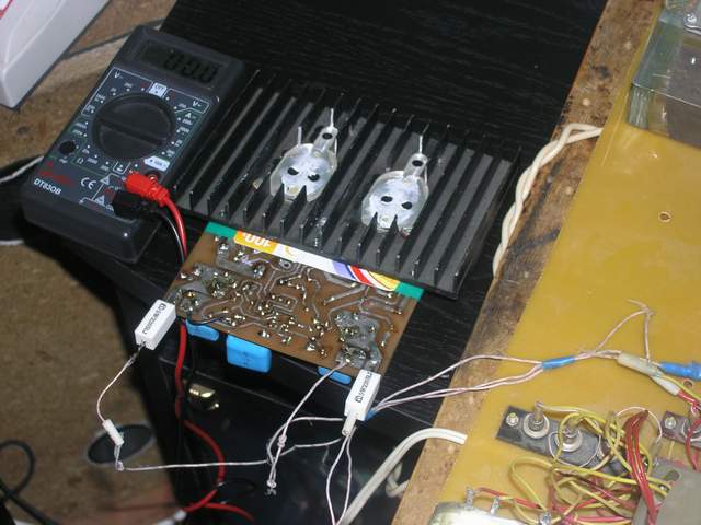

    Вчера собрал и опробовал усилитель Ускова для сабвуфера на импорте. Выходные КТ825/827 были заменены на TIP142/147. КТ814/815 на BD139/140. Плата переразложена. В начале установлена только одна пара выходных транзисторов и напряжние +-24В с маломощным (50Вт) трансформатором. Начало испытаний - в режиме В, т.е. движок подстроечного резистора переведен в положение 1 и сопротивление 1-2 равняется 1,5к.
    С первого же включения усилитель порадовал отсутствием хлопка - только короткий тихий щелчок. При работе на тестовый 25ГДН, последний только что не рвался. "Ступенек" режима В также не было заметно (в его-то диапазоне частот и уровне собственных искажений). Скажу сразу, он работал с одной парой выходных транзисторов на радиаторе Алексея Сиволобова - от мощных промышленных диодов или иной шушеры. На +-24В и половине мощности (ночь была) трансформатор уже звенел, а радиатор был лишь немного теплым. Для тестовых целей был установлен шаровый К544УД1А, сковырнутый с Кумир 35У-102С темброблока.
    Теперь о тонкостях, с которыми пришлось столкнуться при сборке и включении усилителя.
    1) УМЗЧ собран на плате из двусторонне фольгированного текстолита. Снизу дорожки, а верхняя часть - оставленная фольга, к которой припаяны "земляные" ножки элементов, кроме электролитов питания 220uF x 50V. Для них снизу предусмотрены небольшие шины, соединяемые с землей через ножку стабилитрона и конденстатора D12 C11 и D11 C10 соответственно, распаянные с обоих сторон платы.
    2) Для правильного травления платы и обеспечения удобства последующей сборки, земляную сторону необходимо заклеить скотчем или закрасить цапонлаком, штрихом и т.д. на 30-35мм от нижнего края. Выше ни один элемент не имеет заземления, соответственно и высверливать пятачки придется меньше.
    3) Там, где ножки элементов не имеют контакта с землей, необходимо сделать зинковку сверлом более 5мм не острее 120 градусов. Я использовал шарошку d5. Там, где имеют, просто снимаем стружку от сверления и оставляем отверстие без зинковки. Получившиеся "пятачки безопасности" имеют диаметр около 2,5-4мм. Для ОУ придется, естественно, делать меньший диаметр.
    4) Дорожки, идущи к эмиттерам выходников необходимо как следует пролудить.
    5) 560 Ом 2Вт пришлось заменить на сборку из двух 1,1к, поскольку в Чипе (промать их!), естественно, нужного номинала не было.
    6) D11 необходимо одеть в кембрик, чтобы он корпусом не касался земли. Для D12 в этом нет необходимости, корпус все-равно заземлен.
    7) Для наибольшей безопасности при работе усилителя, резисторы необходимо устанавливать над основной шиной на расстоянии примерно 0.5мм. Для этого из короткой стороны пластиковой карточки для интернета вырезаем полоску примерно 7мм шириной, и при монтаже подкладываем под резисторы. Когда резистор припаян, ее можно убрать и приступить к следующему. Аккуратность монтажа и надежность работы вам обеспечены!
    8) Сравнительно недешевые D6 и D4 можно вообще убрать, если выходные транзисторы - TIP 142/147, поскольку защитные диоды уже встроены в эти мощные составные транзисторы. Собственно я их и не ставил.
    9) И самое интересное - при переводе источника (у меня тестовый - бумбокс) в соседний режим или ожидание, на выходе включенного усилителя появлялась постоянка. Связано это, ИМХО, с присутсвующим на выходе бумбокса постоянным напряжением, которое при прекращении его работы заряжает проходной конденсатор. Этот заряд может сниматься только через входное сопротивление ОУ, которое равно более 2МОМ. Т.о. сделав подборку из формул C=q/U; I=q/t=U/R, получаем t=q/I=qR/U=UCR/U=CR. Т.е. время разряда будет равно произведению емкости конденсатора на сопротивление резистора, через который он разряжается. В нашем случае это более 2с. За 2 секунды при макстимальной мощностии более 200Вт можно спалить почти любой динамик. По моему мнению, импедансозадающий резистор R8 следует перенести после конденсатора, тогда время разряда снизится до 22 миллисекунд.
    10) Также кажется весьма спорной емкость C6, сопротивление которой на 20Гц составит -j3 килоома. Т.е. на АЧХ при 20КГц Ку=18,179, а при 20Гц уже Ку=14,2. Для нормализации АЧХ, ИМХО, необходимо, чтобы Xc составляло не более 1.1k, т.е. было на порядок меньше R13. Это соответствует емкости 7,2мкФ, поэтому с чистой совестью можно ставить 10 или 22мкФ. Кроме того, если ОУ калиброванный, то эта емкость вообще не нужна. Ее исключение благоприятно скажется на ФЧХ и нижней границе усиления, которая фактически может составить 2Гц.
    После всего сказанного, хотелось бы услышать аргументированную оценку сего усилителя (напомню - он специализирован под сабвуфер!), исправления и замечания относительно описанных выше пунктов, т.к. все они яваляютя по сути лишь домыслами. Особенно п.п. 9 и 10. Приглашаю к обсуждению и доработке схемы всех, и пользователей с начальными знаниями, и великих инквизиторов

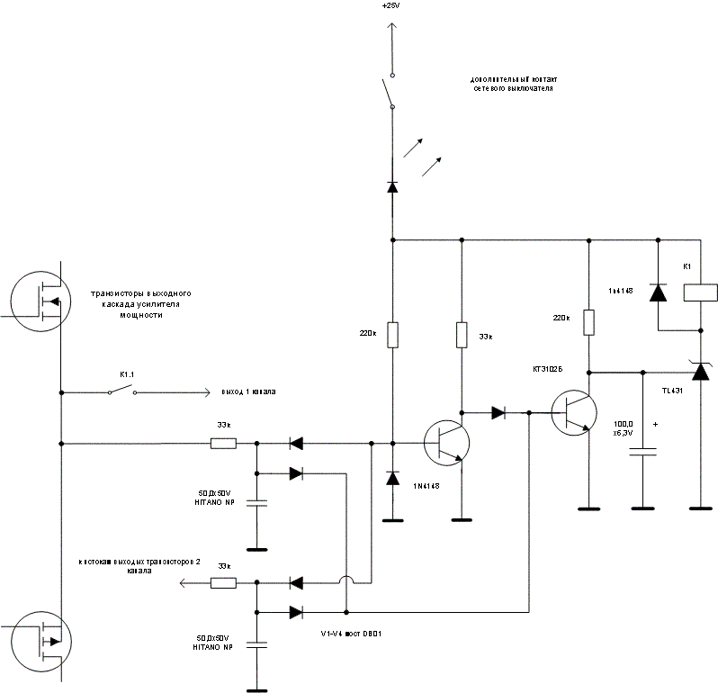

    Сейчас на ходу перебрал входной фильтр, вот вторая версия
    [ADDED=Lincor]1107332348[/ADDED]
    Все, окончательно, правильный 2 вариант! Сейчас переставил входной резистор - все стало в порядке. Диффузор выходит и тут хе входит. Процесс около 0.5 с, без всяких фатальных последствий

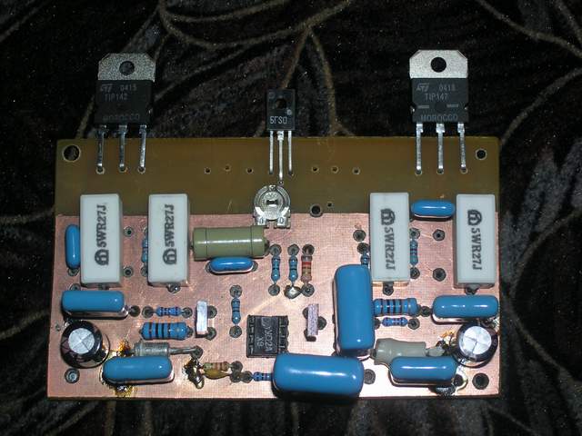

    Вчера собрал, заработал с первого раза, напряжение +-30В. На выходе КТ8101/КТ8102. Эта пара выдала примерно 50ВТ, начал разбираться: у них коэф. усиления чуть больше 10, для сравнения у 825/827 - 750...18000. Поэтому мощность и не раскачивают. Поеду в выходные за TI142/TIP147. Порадовало воспроизвидение почти во всей полосе частот, спад на 15кГц.
    [ADDED=sonja]1144326462[/ADDED]
    AlexVr
    в своем посте #116 упоминал тоже об использовании КТ8101/8102, но при питании +-50 В и выходной мощности 180 Вт. Может и мне увеличить с +-30 хотяб до +-45В транзисторы выдержат. Использую импульсный преобразователь для авто.
    По даташиту на TIP https://forum.vegalab.ru/attachment....achmentid=1044
    у них коэф. усиления 1000. Но читая тему, те кто собирал на TIP утверждают, что вполне раскачивают заданную мощность 200 Вт ?.
    И наконец вот что у меня получилось, за плагиат прошу не бить:
    h21э тут вообще не причём!!! Я собирал его и на 825\827 и на 8101\8102 при одинаковом Uпит Pвых была примерно одинакова, на сколько я помню на паре 8101\8102 он у меня даже выдал больше мощности!

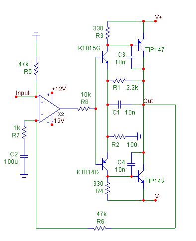

    Да, я все-таки собрал "упрощенного Ускова", то есть "ОУ с симметричным довесом".
    Схема проще в два раза, выхлоп в классе В, играет изумительно (для вуфера, естественно).
    Для тех, кто в танке - мощность регулируется напряжением питания и количеством выхлопников.
    У меня вместо КТ815/814 стоят КТ3102БМ/3107Б, вместо типов связки из TIP122/127 (среднемощные дарлингтоны) + КТ818Г/819Г.
    Самое интересное, до сих пор не стоят защитные диоды. Однако даже в перегрузе усилитель ведет себя нормально.
    Единственное неудобство - подбор коррекции. У меня напрмер без R8 была генерация. Собрано полунавесным (мелочь на плате, а выхлоп на радиаторе).
