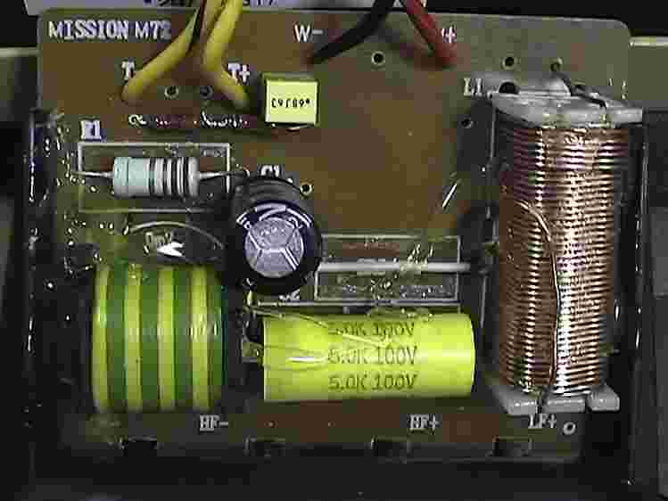

    А вот еще 2 варианта катушек - в качественных и недешевых колонках.
Название:	Acoustic Energy.jpg

    По умолчанию Re: Взаимное влияние катушек в фильтрах
    Видел такие же катухи у KEF Reference, PCB, тонкие на сердечниках.. Судя по цене - серцевина из магнитного золота

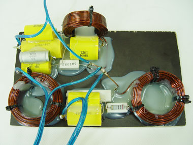

    Вот фильтр, с первого взгляда весьма дибильным расположением.
    Но, проверенно методом, описанным моим постом выше.
    Единственное нормальное расположение.
    Нижняя с сердечником, и на его перемычке мертвая зона.

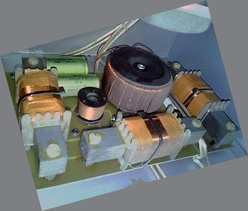

    Заходил в Синерженту, там у них в ресепшене стоит распиленная колонка, не помню какая, правда. Меня заинтересовали фильтры. Не мог не сфотать на телефон.
    С уважением, Сергей.
    11.03.2008
    524
    Внушает! Особенно тор с сердечником и электролит на 820 мкФ. Сам тоже пробовал катушку на Мо-пермаллое намотать. Все равно искажает.
    Да, вот так вот взять и нагло попрать все аудиофильские догматы
    Хотя нет, кабели, похоже, из бескислородной меди или даже посеребренные
    Интересно, что это за контора развлекалась?
    Когда измерял искажения конденсаторов, то заметил, что если просто рядом с катушкой в паре сантиметров положить ферромагнетик, то уже искажения пленочных конденсаторов измерить невозможно - катушка все забивает.
