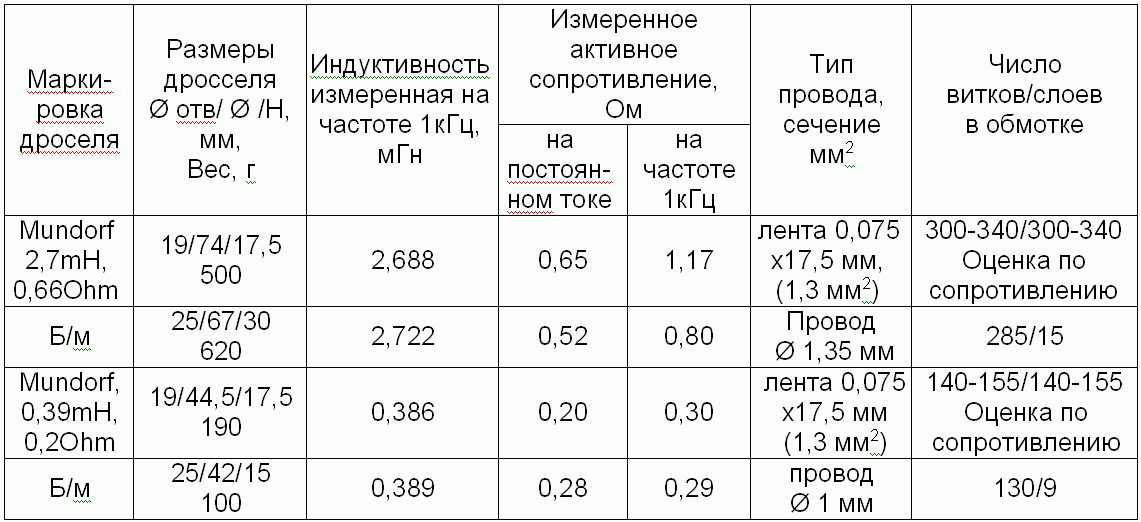

    Огромнейшее спасибо Георгию Крылову - наконец, удалось подержать в руках ленточные дроссели, обмерить и сравнить их с традиционными проводными.
    Привожу краткий отчет о проделанной работе. Надеюсь, он поможет страждущим определиться с выбором и даже прикинуть, чего и сколько мотать
    Несколько комментариев.
    1 Вопреки заявлениям производителя проблемы со скин-эффектом у ленточных катушек выражены значительно сильнее, чем у проводных того же класса и весовой категории. Особенно это заметно на второй паре катушек (0,39 мГн). Ленточная катушка, имея вдвое!!! бОльший вес, проигрывет по активному сопротивлению на частотах выше 1 кГц обычной проводной катушке. У обычной катушки индуктивностью 0,39 мГн скина практически вообще нет на 1кГц, а у ленточной сопротивление растет в полтора раза!
    А ведь дроссели такой индуктивности как раз и используются на килогерцовых частотах (в фильтрах твитеров), поэтому низкое сопротивление на этих частотах для них намного важнее сопротивления на постоянном токе.
    2 В целом, для себя я никаких неожиданностей не обнаружил. Активное сопротивление катушки R определяется выражением:
    R=Rо*К1(f)*K2(f),
    где Rо – сопротивление провода постоянному току, К1(f) – коэффициент скин-эфффекта для уединенного проводника,
    K2(f) – коэффициент обмоточного скин-эффекта.
    K2(f) зависит от квадрата числа слоев в катушке и ничего удивительного, что ленточная катушка по этому коэффициенту значительно проигрывает проводной – число слоев ленточной катушки больше на порядок.
    3 При расчете кроссоверов надо иметь виду, что из-за бОльшей зависимости активного сопротивления ленточных катушек от частоты погрешность расчета будет выше, чем для обычных катушек. Выше будет и нагрев ленточных катушек на средних и высоких частотах.
    4 Технические преимущества ленточных катушек для меня лично так и остались не очевидными. В отличие от их недостатков, которые, как раз, очевидны.
    Но в любом случае, разница параметров кроссоверов не слишком существенно зависит от типа катушки. Так, что, если нравится ленточная – ставьте. Потом можно будет эффектно сказать:
    Да у меня в колонке даже катушки по ХХХХ рублей за штуку
    Пока дроссели у меня, возможно, смогу ответить еще на какие-то вопросы. Но только по технике. Прослушка – не ко мне.

    По умолчанию Re: Взаимное влияние катушек в фильтрах
    olvicgor, может это не скин влияет, а меньшая межслойная емкость у ленточной?
    Сергей.
    11.03.2008
    524
    Во-первых, емкость должна была бы снижать сопротивление.
    Во-вторых, мост фиксирует рост именно активного сопротивления.
    Ну правильно, у ленточной межслойная емкость меньше - меньше проводимость, и разрыв с ростом частоты должен рости.
    И не могу связать активное сопротивление и частоту.
    Сергей.
  11. #50
    11.03.2008
    524
    Вы понимаете, что растет АКТИВНОЕ сопротивление, а не реактивное. Причем здесь емкость. И еще, легко докажу, что емкостная составляющая сопротивления у ленточной катушки больше.
    Я не очень понял откуда Вы взяли эту формулу для расчёта активного сопротивления. Не логичнее ли было бы измерить реактивное сопротивление катушки, сравнить его с теоретическим значением для данной индуктивности и на основе этих данных сделать вывод об остальных потерях в катушке.
    Формула известна разработчикам импульсных источников питания. Зайдите на ветку:
    https://forum.vegalab.ru/showthread.php?t=21776&page=3
    Там все уже обсуждалось. Источник, откуда взято: С.С. Вдовин. "Проектирование импульсных трансформаторов.", Ленинград, Энергоатомиздат, 1991г.
    Я провел измерения именно так, как принято в профессиональной практике. Взял и измерил измерительным мостом Е7-8, который одновременно измеряет обе составляющих комплексного сопротивления объекта: индуктивность и активное сопротивление. Измерить другим способом точнее, чем этим едва ли удастся

    У ленточной. например, тупо выше добротность.
    Я не знаю, что такое добротность дросселя. Дадите определение? А вот то, что Мундорф, мягко говоря, кривит душой, утверждая, что скин в лентах мал, это точно!

    Да ничего Нормально! Буду знать этот термин. У нас он не использовался. Для практики важнее набор параметров индуктивность и активное сопротивление. Ведь именно они нужны для расчета того же кроссовера.
    А на какой частоте измеряет Е7-11 добротность?

    Однако получается какое-то противоречие. olvicgor пишет о том, что у ленточных катушек активное сопротивление намного выше чем у намотанных круглым проводом. А Георгий намерил более высокую добротность у тех же ленточных катушек, что при заданной индуктивности означает меньшие потери, в том числе на активное сопротивление.

    100 и 1000, но это не принципиально.
    Странное утверждение, когда речь идет о скин-эффекте. Вы не находите
    Ленточные катушки лучше по многим вещам. Они просто жестче. Например, если обычную катушку намотать и оставить, а вторую пропитать клеем и спечь, то вторая будет лучше по звуку. А ленточная изначально имеет меньше степеней свободы для проводника для движения под действием силы.
    Идейно это так. Спорить с этим бессмысленно. Но всегда остается вопрос насколько это существенно. Как с конденсаторами. ПЭТ хуже ПП? Да, хуже!
    Но на объективных параметрах звука это не отражается.
    А как отразится механика? Я, думаю, что никак, если катушка пропитана нормально или жестко обвязана.
