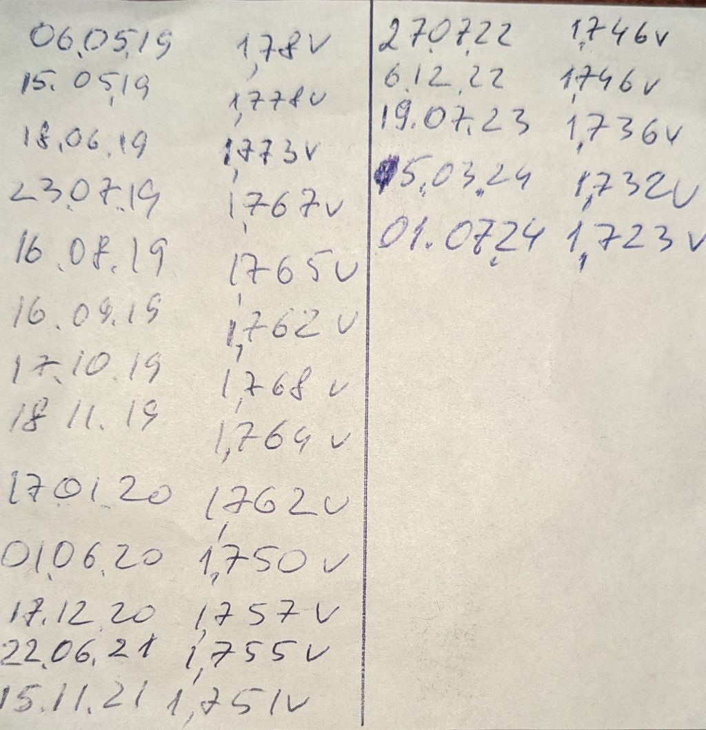

    По умолчанию Re: Регулятор громкости Никитина с ДУ от antecom
    Ещё дольше проработают литиевые батарейки, т.к. у них немного выше напряжение чем у щелочных. Именно батарейки, не путать с литиевыми аккумуляторами.
    Пять лет назад, ради интереса, купил ААА батарейку Energizer ultimate lithium и нагрузил резистором 100кОм.
    Начальное напряжение было 1.78V
    Сейчас, спустя 5 лет (при среднем токе разряда 17.5мкА) - 1.72V.
    Т.е. спустя пять лет работы напряжение на такой батарейке выше, чем на свежей щелочной. Единственный минус - высокая цена.
    Максим, приветствую!
    Эти Литиевые батарейки в сумме дадут напряжение 1,8 В х 3 = 5,4 В
    Не многовато для контроллеров?
    Дмитрий.
  21. #4940
    Аватар для antecom
    10.02.2005
    Королев
    3,011
    Приветствую Дмитрий!
    МК допускает питание до 6 вольт.
    5.4 в самый раз. Пока они разрядятся до 5 вольт пройдет пять лет, плюс ещё минимум столько же отработают.
