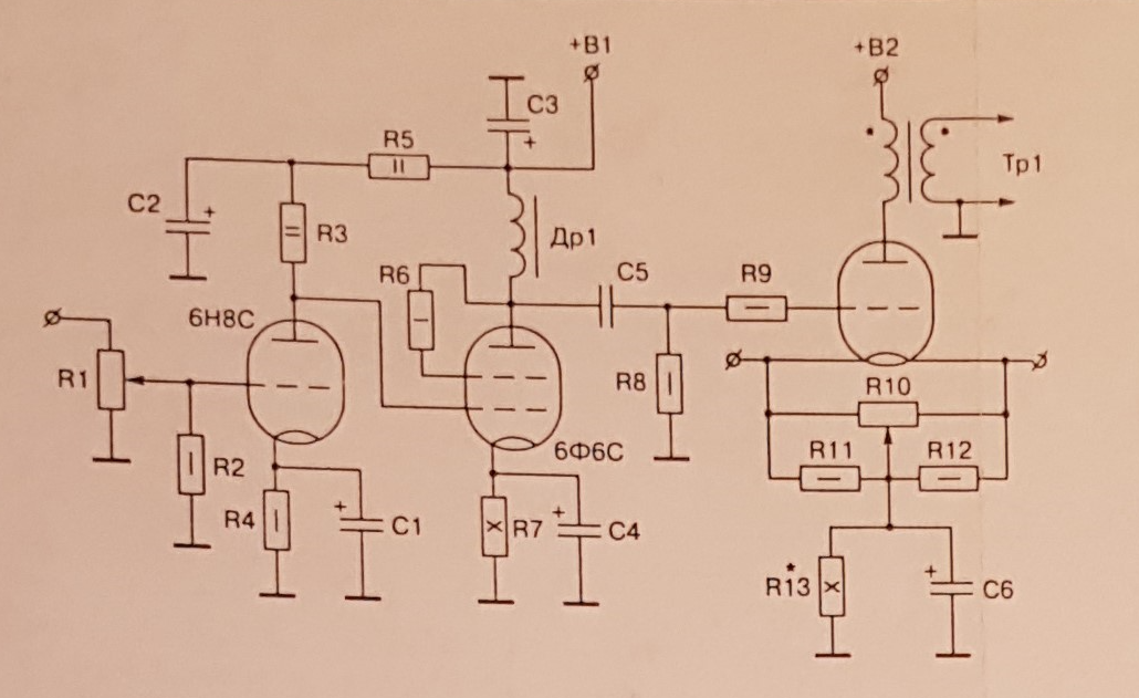

    ДД, недавно делал профилактику своему усилителю, увидел что в РГ не впаяны R13/R26. Впаял на плату.
    И заметил, в колонках при изменении громкости стало щёлкать громче чем было раньше раза в 4ре.
    Это нормально?
    УСь такой, R2 470 Ом.Нажмите на изображение для увеличения.

    Цитата Сообщение от vadimal Посмотреть сообщение
    R2 470 Ом.
    может кОм?
    Дмитрий.

    По умолчанию Re: Регулятор громкости Никитина с ДУ от antecom
    Это нормально?
    470 Ом или 470кОм?
    Какого номинала запаяли R13, R26?
    Максим vmaudio@mail.ru
    Очепятка конечно. 470 кОм.
    Запаял 10 кОм ОСС5-5в, судя по таблице в хелпе.
    Это нормально?
    Это не нормально, такого быть не должно. Может резистор припаяли в не то место?
    Если запаяли без ошибок, то у меня нет версий почему выросли щелчки. Требуется помощь зала.
    Я так понимаю, 470 кОм это всё же не входное сопротивление усилителя. Вх. сопротивление это сопротивление всего усилительного каскада. Сам хочу РГ заказать, но пока озабочен вопросом, как померить вх. сопротивление. Схема практически ланзар, у него пишут 22-27 кОм входное.
    Тогда подскажите как мне определить какое входное сопротивление в моём случае?
    Речь о конкретной схеме лампового усилителя из поста 4581.
    Входное сопротивление самого лампового каскада на 6Н8С мегаомы, может десятки мегаом и оказывает небольшое шунтирующее действие на 470кОм. Поэтому в первом приближении им можно пренебречь.
    ---------- Сообщение добавлено 11:03 ---------- Предыдущее сообщение было 11:00 ----------
    Включите резистор последовательно со входом, сопротивлением сравнимым с ожидаемым входным сопротивлением усилителя. Измерьте падение напряжения на этом резисторе и рассчитайте входное сопротивление схемы.
    Сильно "заморачиваться" с приведением нагрузки РГ к требуемым 10кОм не обязательно. Влияет это только на равномерность шага регулировки на некоторых уровнях громкости.
    Итого: в моём случае это 470кОм.
    Да.
    И параллельно этим 470к входная емкость каскада (около 80пФ для 6Н8С).

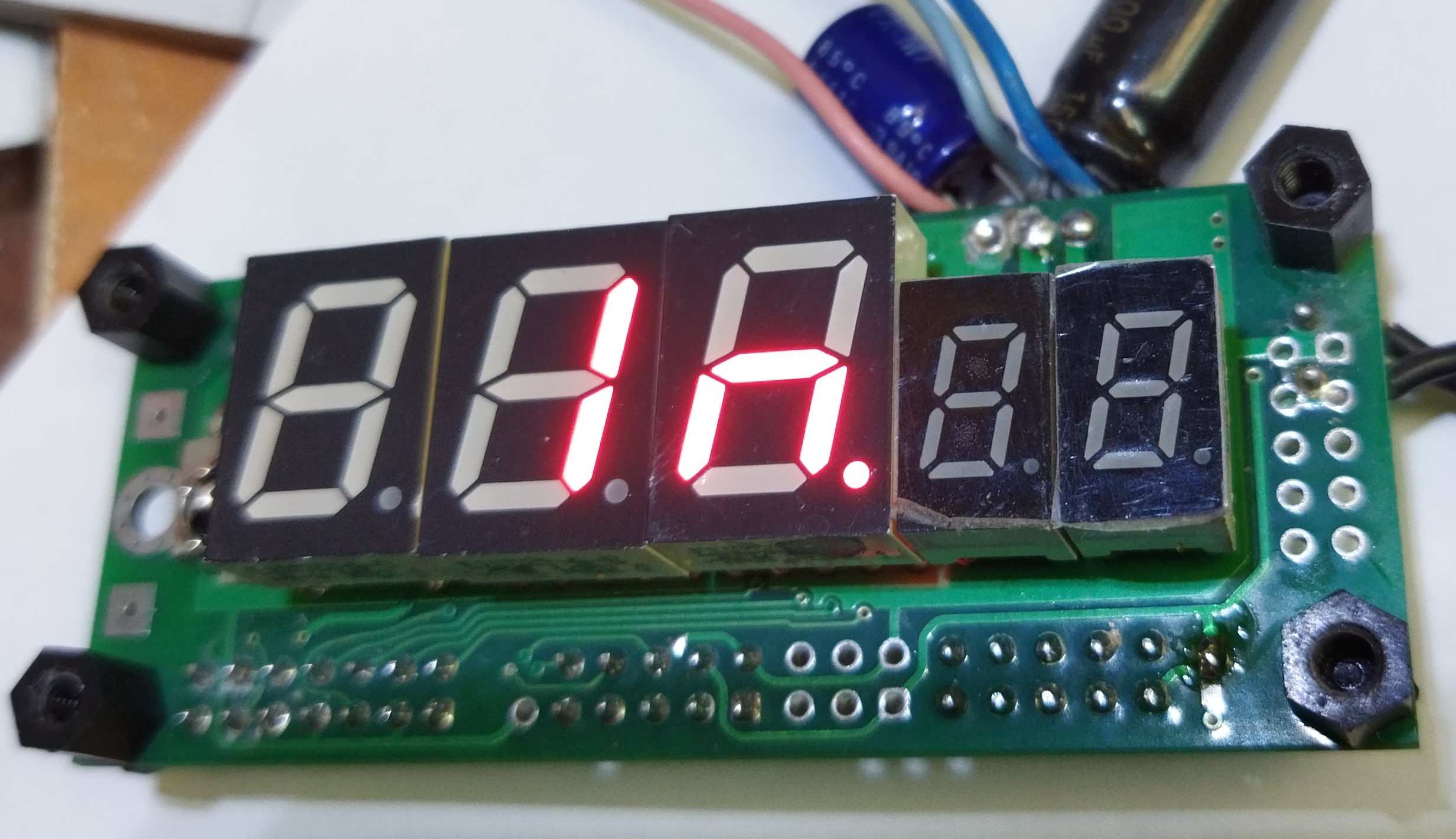

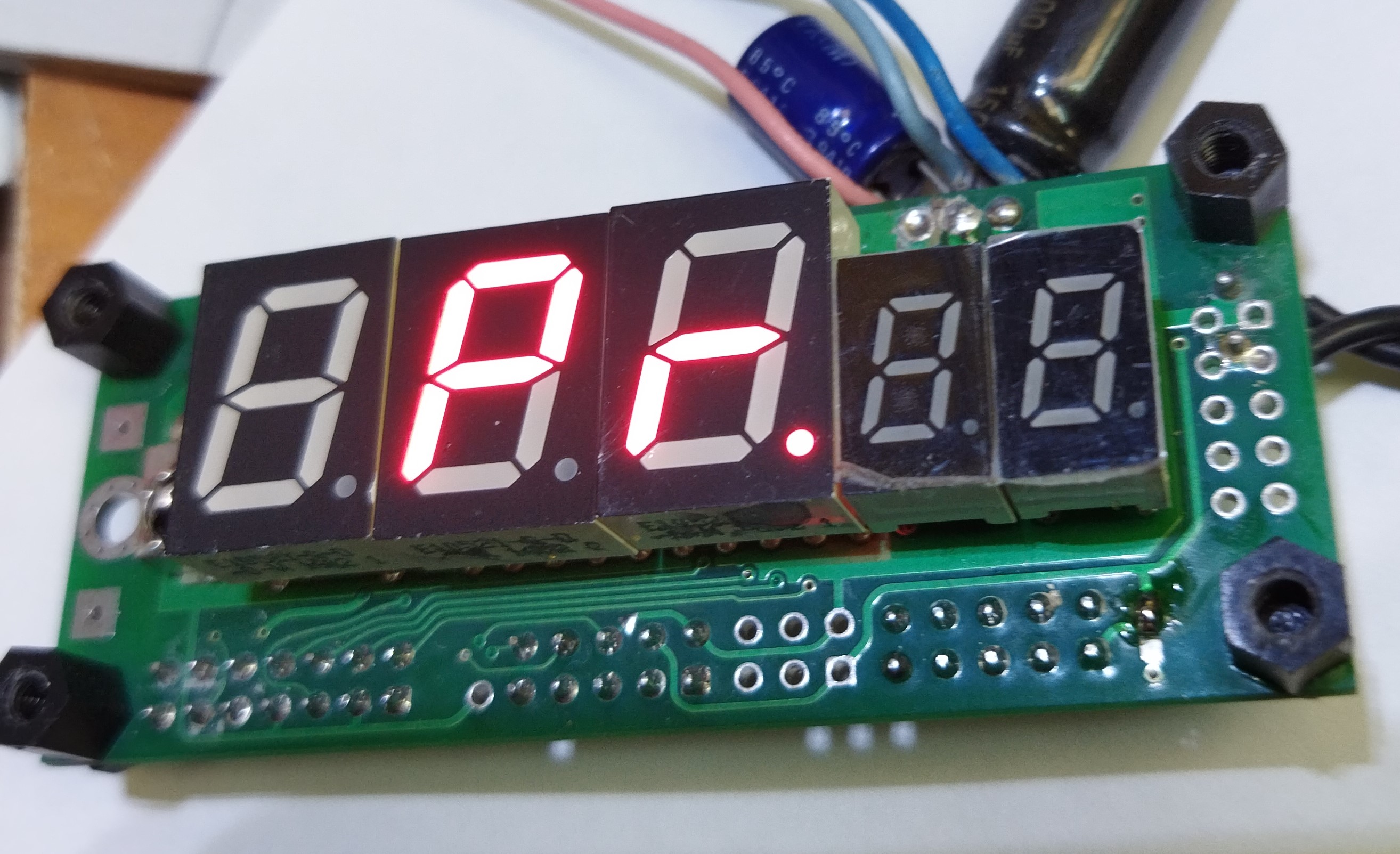

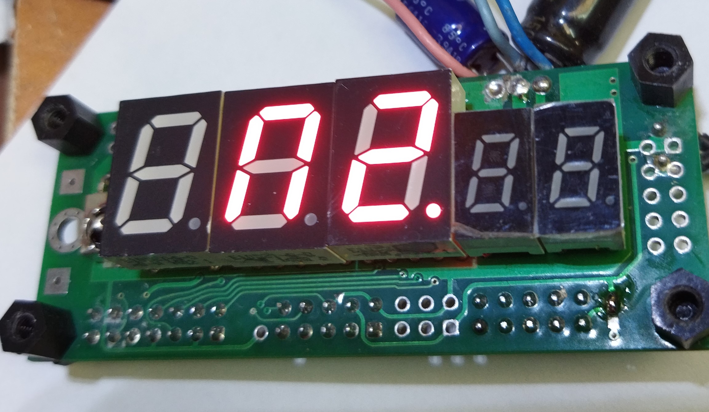

    Добрый день!
    Максим, в апреле месяце приобрёл у вас наборчик (платы, проц, индикаторы, резисторы), спаял, настроил, попробовал. Подавал с генератора сигнал, на выходе смотрел. Всё работало отлично, отложил в сторону, занялся ламповым усилителем. Дело долгое не спешное.
    Сегодня решил подключить к макету РГ, посмотреть как работать будет всё вместе. И....

    и всё. Ни на ДУ (прописано 2), ни на энкодер не реагирует. Такое впечатление что нажата кнопка Power. Отключил шлейф от XS4, потом отпаял 17 ногу Меги (весит в воздухе), бесполезно. Правда 17 и 19 выводы Меги по схеме мануала 4.1 соединены вместе, а на плате (Rev 6) 19 вывод разведён на корпус.
    Но до этого все работало. В чем может быть дело.

    Sacha., вот здесь правильная схема:
    https://forum.vegalab.ru/showthread....=1#post2814996
    Возможно ATmega вышла из строя. Измерьте напряжение на 17-й ножке. Должно быть 5 вольт.
    Да и на 15 ножке (Input+) тоже должно быть 5 вольт. (При управлении всем с одного энкодера и замыкание Input+ на корпус контроллер входит в параметры, как и при нажатии Power).

    На 15 ножке - 5 вольт, на 17 - 0. Сделал подтяжку на 5 вольт резистором 2,2 ком, на ноге 2,7 вольта, но не работает.
    Не пойму что могло случиться, лежал больше полгода смонтированный на передней панели, не включался, ни кто его не трогал. Работал и с Мегами и с PIC и с STM ни когда такого не было. От чего мог вход накрыться, не понятно.
    Да, редкий случай. Тем более что в AVR на каждом пине стоят защитные диоды...
    Нужно менять на новый. Пишите мне на почту.

    Поставил 1 ком в подтяжку, на ноге 3,5 вольта, заработал.
    Все функции не проверял, входа переключаются, регулировка идёт, релюхи щёлкают как от энкодера так и от пульта.
    Интересный случай. Какая то утечка на землю внутри ATmega.
