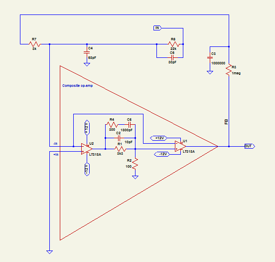

    Если интересно, то вот как я себе это представляю и "тестирую". На первой схеме показан красным квадратом результирующий операционный усилитель. На второй как правильно проверять АФЧХ услителя в петле ОООС (с учётом АФЧХ самой цепи ОООС !). R3C3 замыкают ОООС на практически по постоянке, т.е она меняет АФЧХ на очень низких частотах, которые нам неинтересны . Можно обойтись без них если усилитель имеет небольшой Ку, тогда смещение можно задать источником сигнала (IN). Если бы были модели очень похожие на настоящие, то я думаю и подбирать нечего непришлось бы.
ID:	23304   Нажмите на изображение для увеличения.

    оо... мне это сразу паралельный ВЧ канал ДАнилова напомнило...

    Да, так и есть в некотором смысле Параллельный но не ВЧ Только в этом плане ничего не поменялось с моего первого поста.
    О! Очень полезный рисуночек. Как ООС размыкать-то я примерно представляю, а вот как влияние R8C8 учесть, не догонял. Спасибо. Формально, я думаю, Вы это верно представляете, но для себя я это вижу как комбинацию изолированных узлов: главный усилитель, сигнал ошибки с которого выделяется в суммирующей точке, и усилитель/инвертор ошибки, который может направить ее на вход главного, а может, в принципе, сразу на выход. Мне не дает покоя второй вариант, потому что в первом слишком многое зависит от характеристик главного усилителя.
    Ну это уже тогда к Литаврину Хотя если по правде то действительно этот вариант лучше с точки зрения качества, но сложнее в реализации, так как в этом случае целесообразно делать ОООС более широкополосной, тогда и 100дБ глубину ОООС на 20кГц можно сделать. Усилитель с ОООС с полосой мегагерц сто не так то просто реализовать не имея нужных приборов. Ну а если оставить полосу ОООС такой как в моём варианте (4-5 МГц), то большого смысла в такой схемотехнике нет.
    У меня сейчас на уме даже не Литаврин, а Quad 405 и прочие. Т.е., когда ОООС не сверхглубокая, а просто начиная с определенных частот плавно заменяется на коррекцию вперед. Если это прикрутить к Sandman-Yewen, и все вместе к ЛМ-ке, то результат можно смело называть "Последний усилитель"
    Точность коррекция вперёд как в Quad-е зависит от точности моста. Искажения LM3886 в звуковом диапазоне можно уменьшить только благодаря глубокой ОООС. Литаврин с этой точки зрения подходит больше.
    Не только от точности моста, для подобных схем нужен довольно большой корректирующий ток от предвыходного каскада, особенно на ВЧ, поскольку "потребность" эта частотозависимая и практически пропорциональная. Реализовать это непросто. Литаврин с этой точки зрения подходит ещё больше
    Я немного экспериментировал в симуляторе с Quad-подобными топологиями. Некоторый запас на ошибку там есть, видимо за счет ООС, которая сохраняется довольно далеко в частотном диапазоне.
    Я бы пока категорических утверждений не делал. Буквально недавно все думали, что из ЛМ-ки больше уже ничего не выжать
