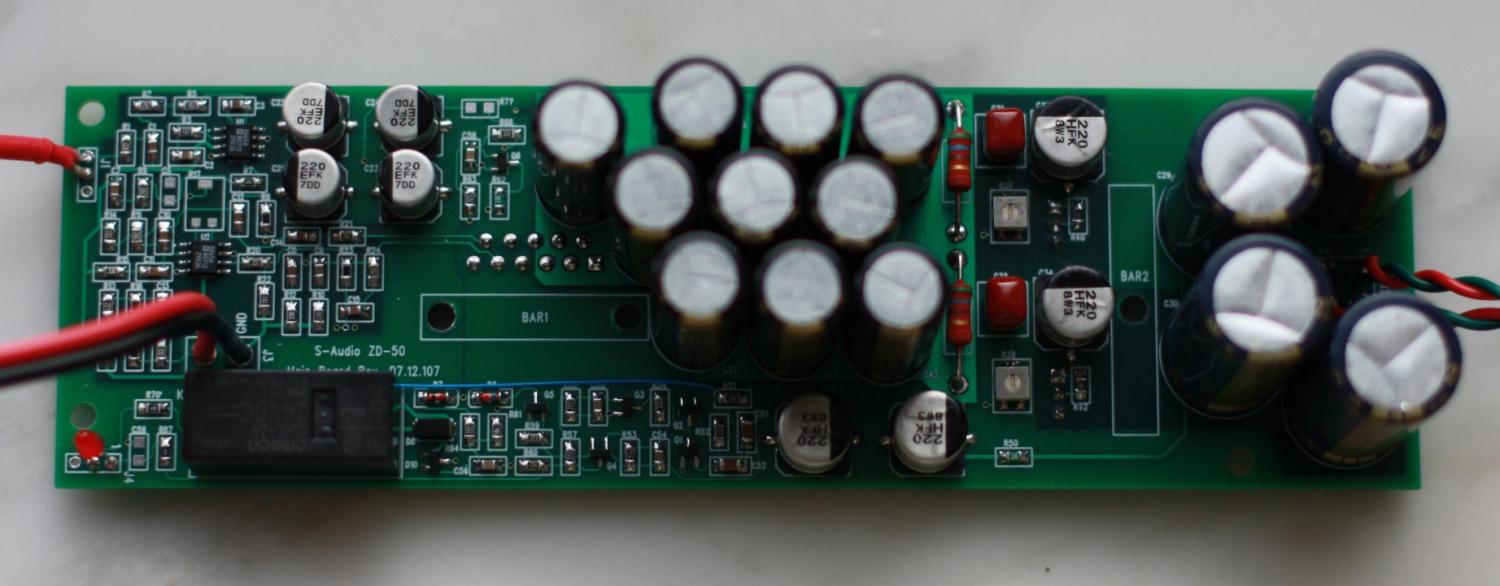

    Вот только ошибка в плате огорчает
    Всетаки жалко в такой красоте дорожку резать и перемычку через пол платы проводом бросать...
    Последний раз редактировалось Nick; 21.12.2008 в 14:18.

    Вот плата в сборе (с перемычкой).
    Красота! А как играет?
    Да так же как предыдущая версия С Dunlavy SCI/AV мне очень нравится, только вот сабвуфер нужен...
    Вообще, как по мне, этот усилитель почти идеальный. Почти - потому что у него на мой взгляд есть 2 аспекта, которые есть куда улучшать. Первый это мощность, наверное ватт 200-300 иметь - более универсально. Второй - выход из перегрузки, правда это играет роль только если его слушать с перегрузками
