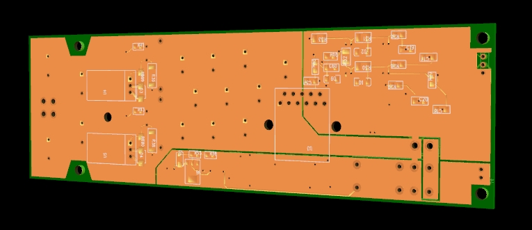

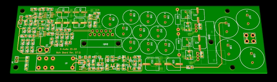

    По умолчанию Re: Улучшение линейности (и не только) усилителя на LM3886
    Немного 3D картинок (средняя без полигонов).
    Nick, я чего-то недопёр, ЛМ-ка и ЛТ-ки будут прижиматся платой через железку, или сначала прикрутил, потом запаял? Дырки какие-то маленькие...
    Будут прижиматься платой, а поверх платы будет алюминевый брусочек, как тут (винты тоже такие же).
    Nick, красивые картинки! Только маркировка иногда заходит на контактные площадки - нехорошо.
    Я вчера забрал в Зеленограде свои двухслойные платы. Сделал с фольгой 105мкм. Приступаю к сборке.
    Первые для пробы будут без маски и силкскрина, поэтому я это ещё не доделал.
