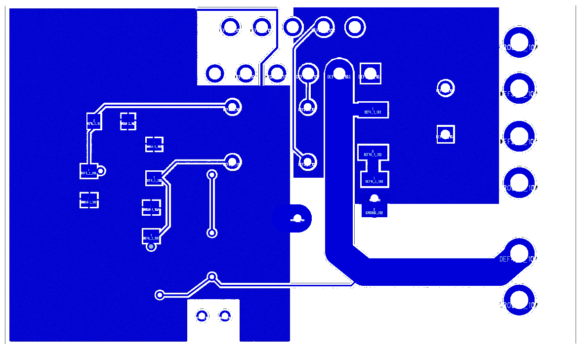

    В общем, уже пора конструктив пообсуждать... я так уже и паяльnick заточил )))
    В общем, влияние сильноточных цепей на конструкцию реально при такх параметрах cхемы. В идеале сделать бы как акулиничев - выходники, кондеры фильтра и диоды на одну платку и изолировать её от УН радиаторами ...
    Но в данном случае, это невозможно. Поэтому ИМХО диодный мост и кондеры максимально близко друг к другу на плату и максимально далеко от "второстепенного ОУ". Силовая земля в точке соедиенения кондеров. Выходная Л-Р цепь на выходных клеммах...
    Еще, очень бы хотелось при разводке платы избежать двух моментов:
    1. повород дорожки проводника более чем на 90 градусов не заворачивать, вообще бы вписаться без таких поворотов, проводники максимально широкие для такого конструктива и если можно - с плавными переходами, закругленными.
    2. силовая земля от кондеров, туда же заводится сигнальная земля от входной части, опреа, и лмки..

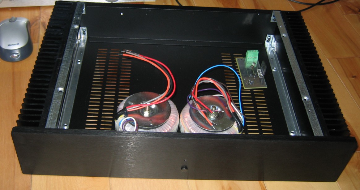

    Конструктивно всё будет делаться под вот такой вот корпус.
    Разделить УН и ВК в нашем случае нельзя, но можно разделить LT1363(LM318) и LM3886. Поидее это тоже должно дать эффект, так как предназначение LT1363(LM318) уменьшать искажения LM3886 и если на неё будет меньше наводится, она будет лучше это делать.

    По умолчанию Re: Улучшение линейности (и не только) усилителя на LM3886
    Цитата Сообщение от nazar Посмотреть сообщение
    лучше весь верхний слой под землю отдать+еще поделить ее если надо
    Я так и сделал.
    Классный корпус !
  13. #372
    Аватар для Nick
    28.03.2005
    NY, USA
    3,606
    Цитата Сообщение от uss Посмотреть сообщение
    Классный корпус !
    И недорогой относительно (80евро), правда доставка почти столько же
    Истина где-то там...
