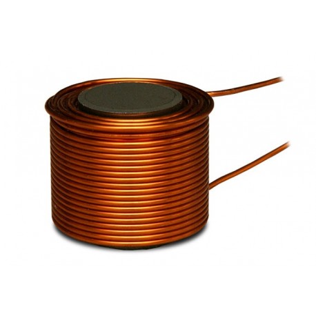

    По умолчанию Re: Катушка кроссовера
    Подскажите пожалуйста, чем все таки кардинально отличаются и что лучше: Jantzen Iron Core Coil with Discs или простой Jantzen Iron Core Coil ?
    При условии что сечение провода, индуктивность и сопротивление равны.
    Когда выбирал катушку по каталогу Jantzen в фильтр НЧ динамика, то with Discs имели более низкое активное сопротивление при прочих равных, кроме веса.
    Предположу, что и внешнее поле у них "компактнее" будет, что хорошо.
    Также при выборе катушки для НЧ динамика по каталогу Jantzen сердечник нужно выбирать с бОльшим сечением. Понятно, что это дороже. Входить в насыщение будет при бОльших токах, соответственно более линейный при номинальных токах и меньше искажений.
    "Гантель" в отличии от цилиндра имеет меньшее поле внешнего рассеивания, соответственно к гантельной катушке можно ближе приближать другие катушки и металлические предметы без заметного взаимовлияния.
    Она светит меньше и размещать её на плате фильтра без взаимовлияния заметно проще
