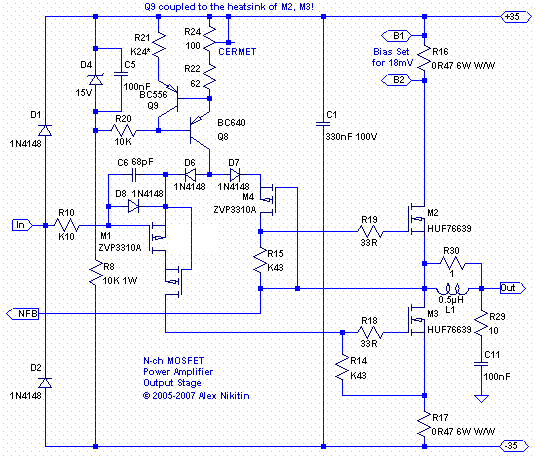

    Вот и статью на русском разместил:
    http://www.ant-audio.co.uk/Theory/N-...earity_Rus.pdf
    Заключительную схему из статьи выкладываю здесь:
    Алексей

    Что значит "гасили" ?
    Гасили - наверно имелось ввиду как избежали самовозбуждения. Этот вопрос у меня был, когда я пробовал третью схему (там где "каскод" затвором на выходе. Плохо, что я тогда не нашёл P-Channel depletion mode (наверно потому, что их нет в продаже ), можно было бы по другому сделать.
    Истина где-то там...

    По умолчанию Re: Улучшенный N-канальный выходной каскад
    Этот вопрос у меня был, когда я пробовал третью схему (там где "каскод" затвором на выходе. Плохо,что я тогда ненашёл P-Channel depletion mode (наверно потому, что их нет в продаже ).
    Основными причинами, почему я плюнул на всякие дальнейшие усложнения, были проблемы со стабильностью и с защитой при аварийных ситуациях. Зачем усложнять, когда и так неплохо получается?
    Там как бы из выходного каскада после местной ос получится фильтр 2-го порядка, так общая ос (петлевое) заканчивается левее по частотной оси или выходной каскад не в петле? (что тоже, по Дункану, кошерно ) В общем, - как весь усилитель скомпенсирован?
    ps спектры Джону и Чарльзу покажу хай уделаются

    Улыбка Re: Улучшенный N-канальный выходной каскад
    В чём именно? Я предложил вниманию форумчан статью о вполне конкретной, мной разработанной, рабочей, серийно выпускаемой много лет (с 1999 года) топологии, с некоторым рассказом о её истории. Да, там есть местная ООС. Есть сотни других схем с местной ООС. Какой смысл рассматривать часть схемы и сравнивать её с частью другой схемы? Так можно что угодно сравнить практически с чем угодно .
    Алексей
    вы не правы в том что не увидели одинакового способа управления выходным транзистором. Который есть новый элемент вашей схемы .
    Что бы было понятно-
    патент: (http://0hz.nm.ru/archive/WO0250999.pdf)
    1. эмиттер управляющего транзистора - это вход схемы.
    2. эмиттер выходного транзистора - выход схемы.
    3. коллектор управляющего транзистора соединен с базой выходного.
    4. база и эмиттер выходного транзистора соединены резистором -нагрузкой управляющего транзистора.
    5. выход схемы (через делитель) соединен с базой управляющего транзистора.
    Ваша схема:
    1. исток управляющего транзистора - это вход схемы.
    2. исток выходного транзистора - выход схемы.
    3. сток управляющего транзистора соединен с затвором выходного.
    4. затвор и исток выходного транзистора соединены резистором -нагрузкой управляющего транзистора
    5. выход схемы (без делителя) соединен с затвором управляющего транзистора.
    Как видите одно из другого получается простой заменой база-затвор, эмиттер-исток, коллектор-сток.
    Именно такая топология и способ управления выходным транзистором в основе патента. Трудно не заметить одинаковое соединение транзисторов и одинаковое функциональное назначение элементов схемы.
    Если топология была запатентована то в ней есть новизна.
    Едва ли есть сотни похожих схем.
    Вероятно для вас имеет значение в каком году и кем были придуманы схемы. Мне же историко-архивные сведения не нужны и не интересны.
    Последний раз редактировалось 32768; 25.10.2007 в 05:47.

    1. Вход у схемы это затвор M1
    Вообще M1 и M4 это дифкаскад с источником тока Q9, Q8, давно изобретённый . Главное в этой схеме, что отличает её от подобного множества существующих, это затвор M4, что делает эту схему повторителем со 100% ОС. Такое включение M4 делает невозможным работу данной схемы на биполярах.
    Вообще никак не пойму, что происходит, наверное сегодня магнитные бури какие-то ?
    Алексей
    Не ну если бы закаскодить M1 P-channel-ом c depletion mode, искажения на ВЧ и быстродействие улучшилось бы, ценой всего одного тр-ра. А так, да, городить что-то сложнее не хотелось, а с затвором на выход не стабильно было, так и осталось.
    Не обязательно со встроенным каналом, достаточно Р-канальный с таким же напряжением отсечки, как у выходных транзисторов - именно это я имел в виду в варианте схемы в статье. Но там возникает проблема с защитой затвора этого транзистора от перегрузок.
    Алексей
    Алексей
    Я имел ввиду вот так не получилось из-за отсутсвия нужного P-channel, а как у вас - генерил.

    Я имел ввиду вот так не получилось:
    Понятно. Можно просто поставить батарейку .
