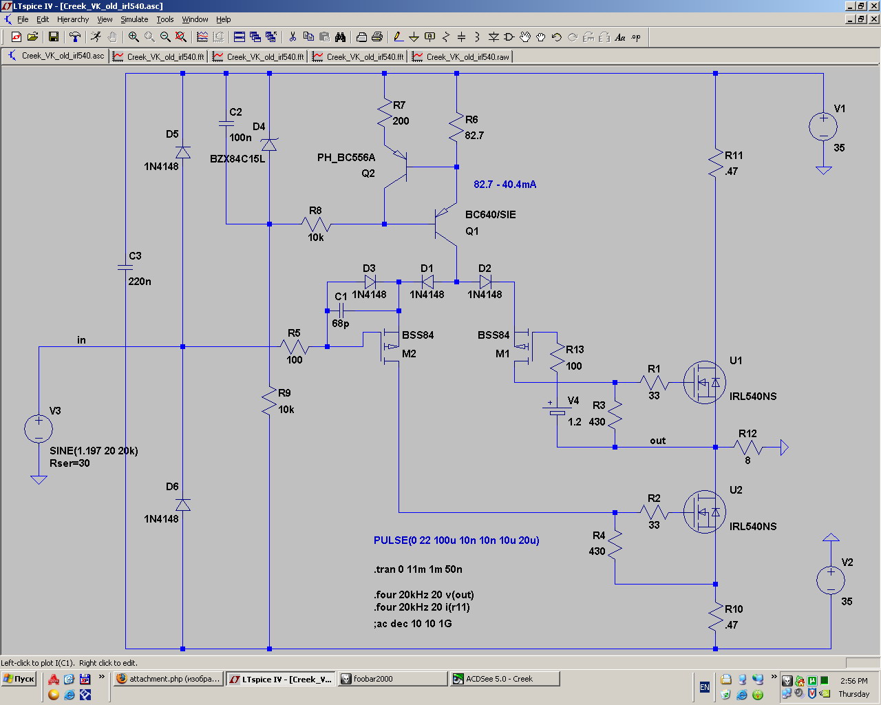

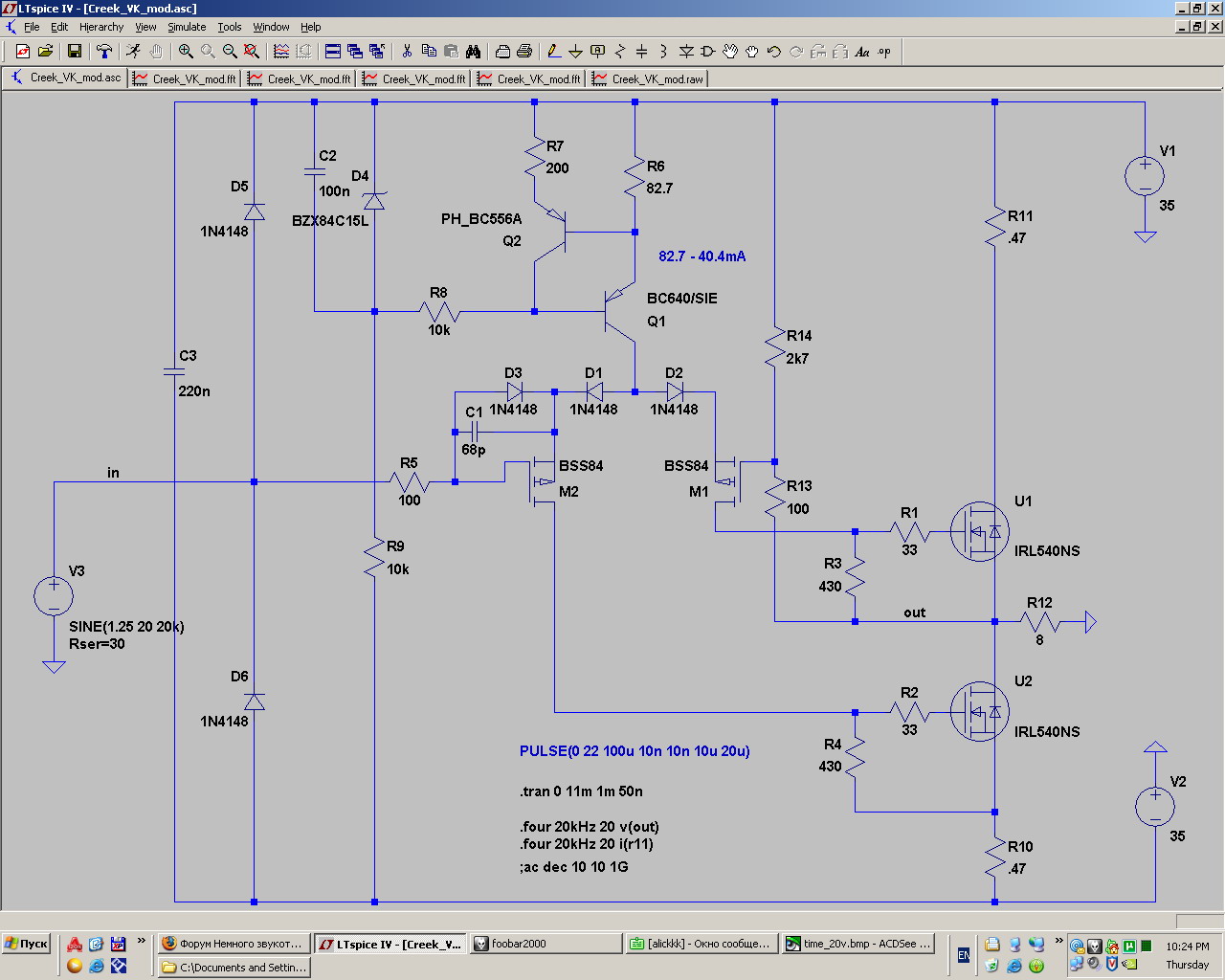

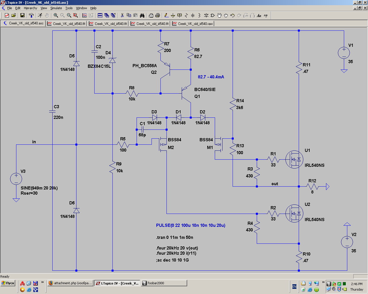

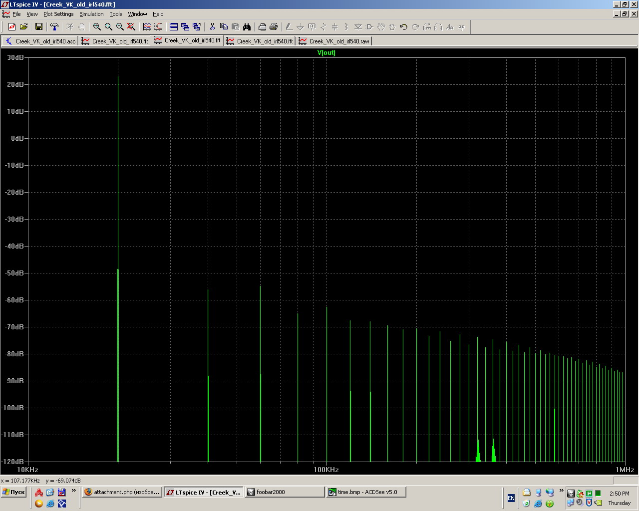

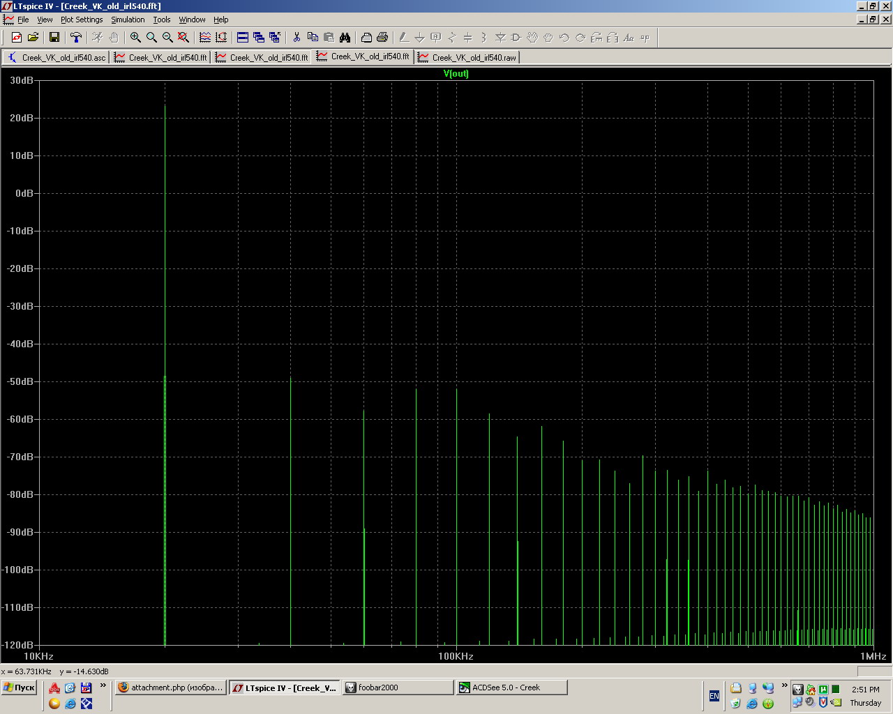

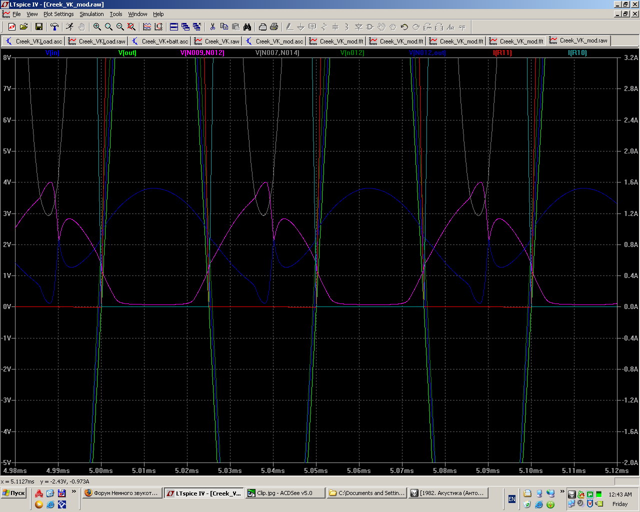

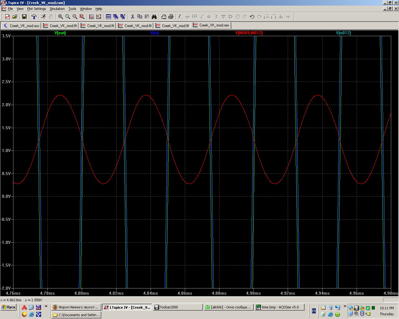

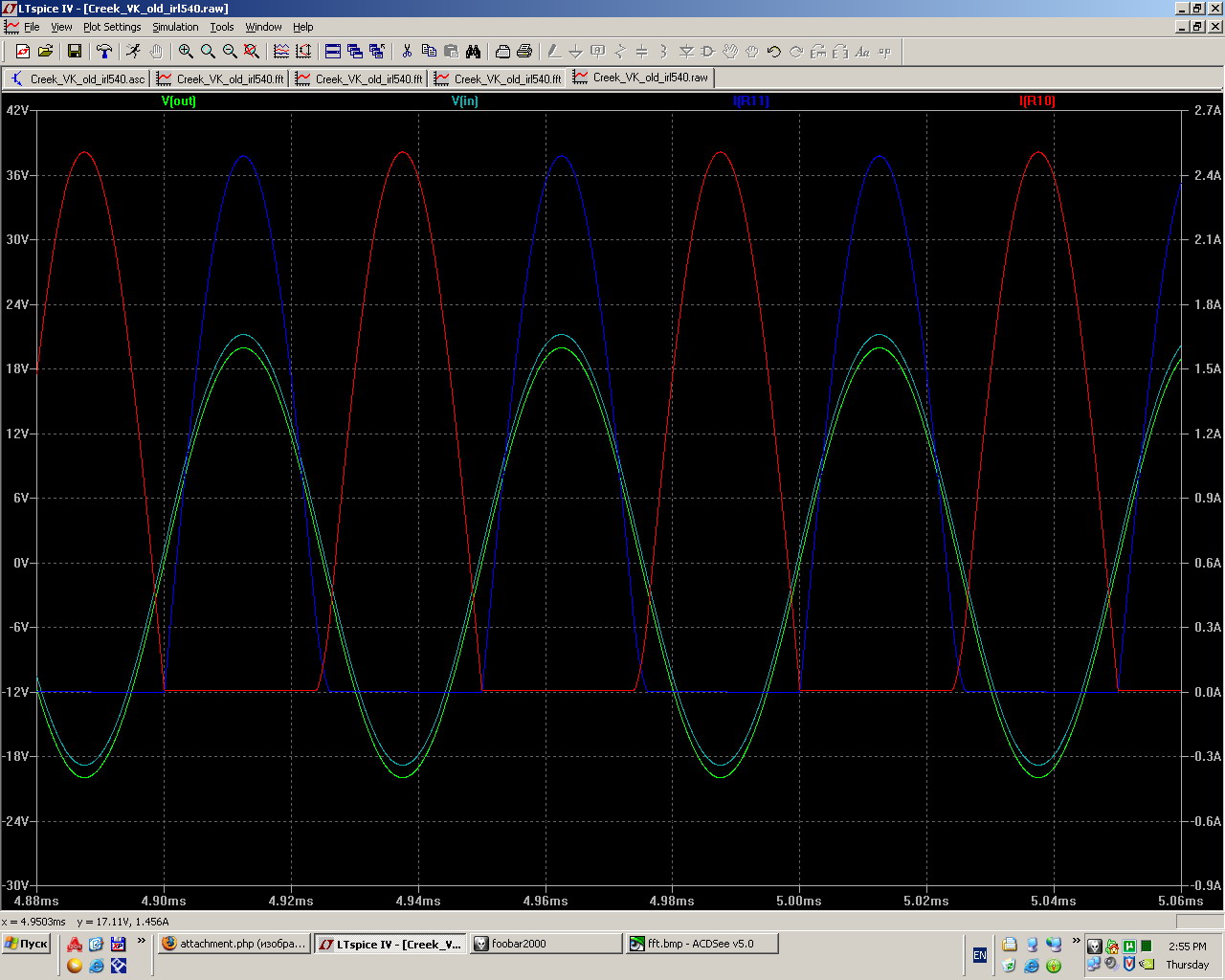

    А что если затвор M4 дополнительно подвесить, через резистор, на плюс питания... (тем самым уменьшив напряжение затвор-исток M4) ...см аттач.(sch.jpg)
    PS Вышеизложенное посвящается замене ZVP3310 на логический аналог... (bss84/92/110)

  18. #497
    14.01.2005
    Германия
    1,999
    По умолчанию Re: Улучшенный N-канальный выходной каскад
    Ну и при максимуме на выходе, там где и нужно это смещение, чтобы транзюк в насыщение не влетал и напругу на затвор выходного давал - от такой "подвески" никакой пользы.
    Вывод - для смещения на резисторе нужен источник тока ( я так всё раздаю с вольтдобавки )

  19. #498
    лентяй Аватар для Alickkk
    30.12.2006
    Барнаул
    4,416
    Ну, вроде смещение нужно во всем диапазоне... В данном случае, правда, искажения растут пропорционально амплитуде сигнала, но в основном за счет роста четных гармоник... По сравнению с IRF9610(в обычном включении) - звучание намного "прозрачнее"...
    Да, за это и боремся...
    Ну, это уже другая схема...

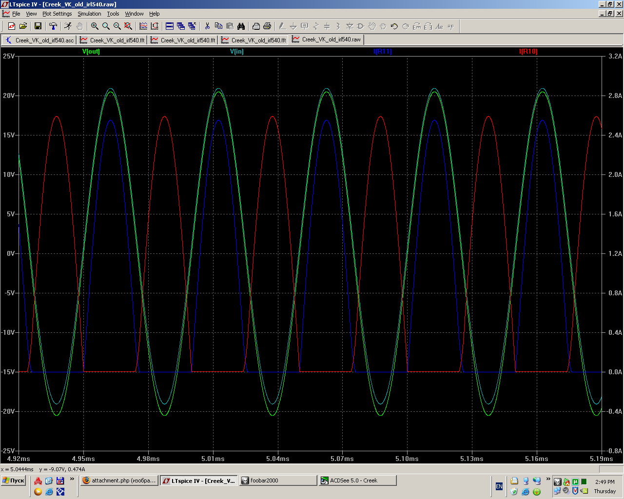

  20. #499
    14.01.2005
    Германия
    1,999
    Alickkk,
    Ну чтоб понятнее :
    В симуляторе подайте максимум сигнала и проверьте напряжение сток-исток на правом P-mosfet-е. на предмет падения до нуля - насыщения. должно ещё около 1 Вольта в запасе оставаться . Потом убедитесь , что на затворе верхнего выходного мосфета напруга достигает ~ 2Uпокоя, для этого поиграться сопротивлением нагрузки, чтоб ток соответствовал этому 2Uпокоя. Если всё ОК - можно в реале собирать...
    Добавлено через 4 минуты
    Так уже слушаем? - поздравления!
    но проверить стоит - ибо это видно на максимальных сигналах, а так редко кто слушает , да искажения и не услышать может быть...
    Последний раз редактировалось Серый Мыш; 07.05.2009 в 18:40. Причина: Добавлено сообщение
    Сергей
    Снятся людям иногда
    Дорогие провода...
  21. #500
    30.12.2006
    Барнаул
    4,416
    Alickkk,
    Ну чтоб понятнее :
    Я ориентируюсь по искажениям... (см. аттач. time_20v)
    проще ZVP поставить...
    Это круто... Тест на выходной импеданс?
    Все, разбираю...
    Вообщем проверил... все плохо... На выходе 20 вольт, а M4 уже в насыщении (Rнагр.=0,8R) а до 2Uпокоя на выходном еще как до китая...(см. аттач. load_0.8R(фиолетовый- ЗИ M4, синий- ЗИ Выходного))
    Пора завязывать с симулятором...
