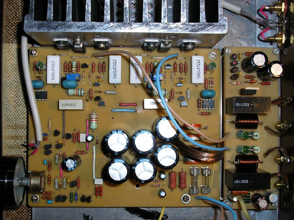

    Схема и плата. Плата нарисованна в SpL 4.0.
    По схеме - транзистор VT5 не нужен, резистор R5 - заменить перемычкой. Резистор R7 установлен "снизу" платы, резисторы R9 и R10 требуют подбора для надежной работы реле.
    prt.rar
    Все познаётся в сравнении.

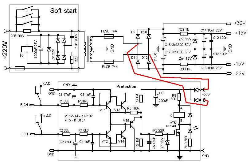

    Правильно ли я понял, что устройство soft-start подключается в разрыв среднего вывода вторичной обмотки и земли?
    Какое напряжение подавать на вход защиты при настройке?
    Нет, не правильно. Вот как уменя все подключено:

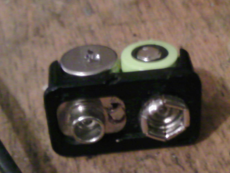

    А если просто повесить батарейку плюсом на затвор М4, минусом на выход, т.е. увеличить напряжение на истоке М4 на 1,2 вольта. Тогда можно применить вместо ZVP -BSS92(logic level)... Ну и на М1 так же... И получится красивый диффкаскад на логических полевиках
    ну нету у меня ZVP
    PS: сказано, сделано... по сравнению с IRF9610 разрешение увеличилось, наверное, на порядок...
