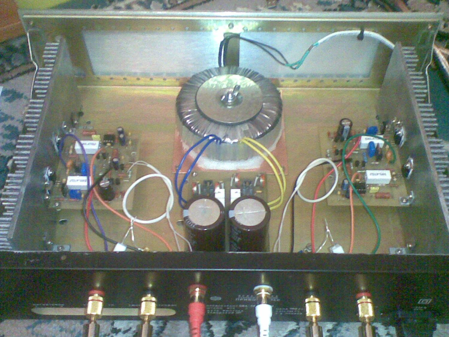

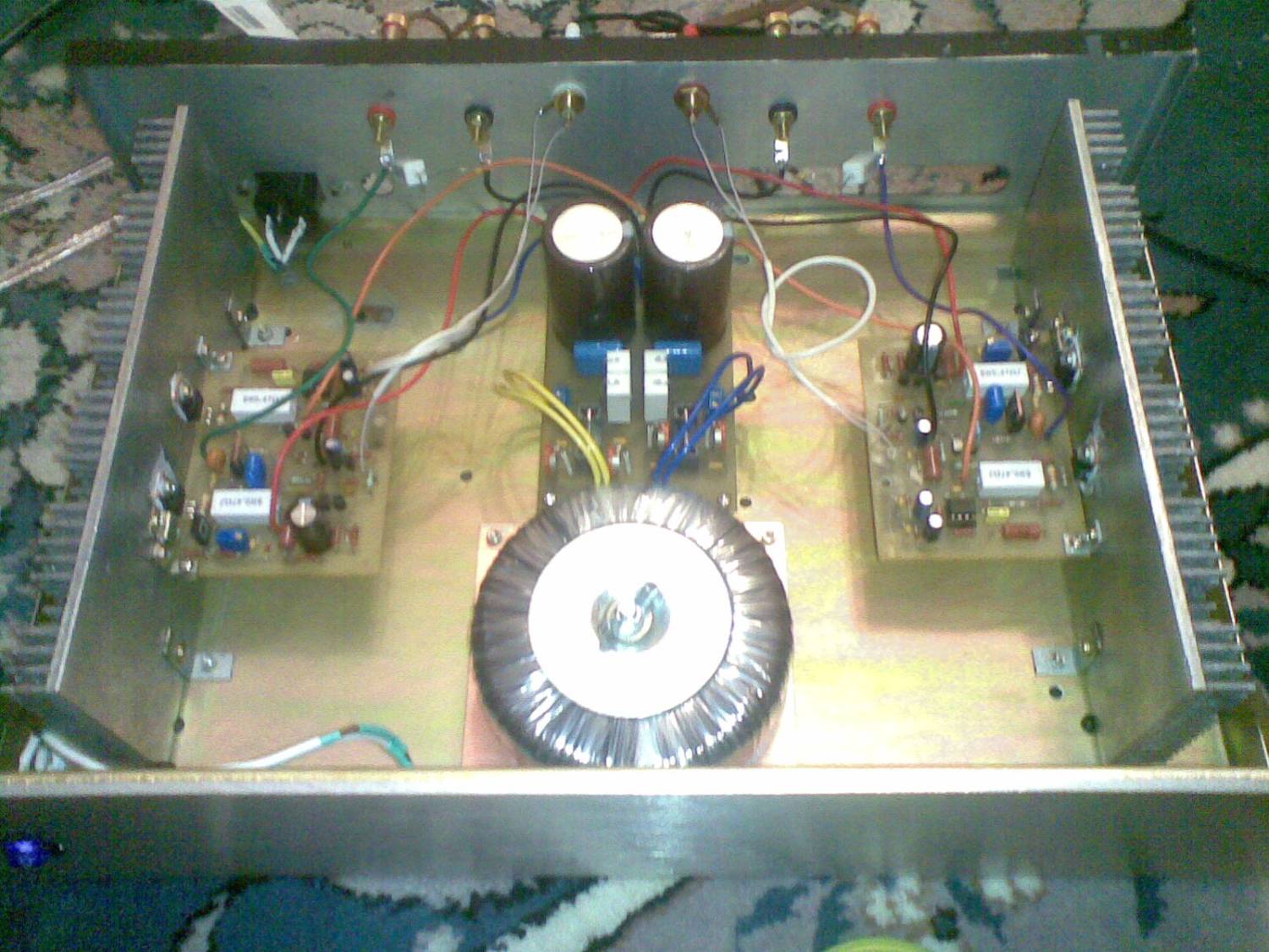

    после долгих экспериментов и прослушиваний на столе принял решение, усилитель заслуживает корпус. раздербанил эквалайзер прибой, и вот что из этого получилось... (фотки делались смартфоном, так что за качество не пинайте)

    По умолчанию Re: Улучшенный N-канальный выходной каскад
    Хорошо!
    На этом форуме все реже и реже можно увидеть готовые конструкции.
    Все обсуждают Лихницкого и америкосов.
    Приятно видеть исключения.
    Сделано с душой!!!

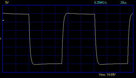

    Промерил реакцию усилителя на меандр. Вот картинка на 10 кГц,
    картинки на 1 и 20 кГц можно посмотреть на моей странице измерения усилителя. Напомню, это без кондера на 1000 пик.
    В качестве источника меандра была плата на микроконтроллере, выход через кондер 470 мкФ подключен к входу усилителя, сигнал снимался на выходных клеммах на резисторе 5 Ом.
