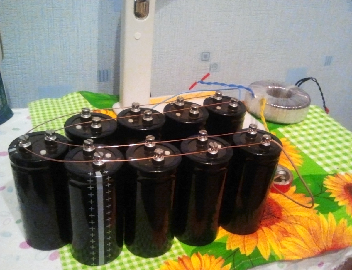

    Я вот так формую:
    http://qrx.narod.ru/arhn2/kon.htm
    Примерно за вдое суток напряжение на конденсаторе стало таким же как на источнике, отключил питание, теперь конденсаторы сами доформовываются. За трое суток напряжение самопроизвольно упало на них с 37 В до 34 В, чувствую они еще месяц будут такими темпами разряжаться

    18.05.2006
    1,836
    По умолчанию Re: Тренировка электролитов?
    В этом способе диод лишний, достаточно одного резистора.
    У меня от транса оно питается напрямую, т.е. переменное напряжение, потому и диод:
    Фото процесса
Название:	2012-04-23 21.50.52.jpg
    38,810
    Это как, дать переменку на элеткролит?!
    ТАм же написано что подается переменное:
    Переменное напряжение - U (с частотой сети 50 Гц) должно быть меньше номинального рабочего напряжения конденсатора на выходе однополупериодного выпрямителя примерно в 2 раза.
    Хотя на самом деле напряжение лучше взять чуть выше, чтобы в итоге на конденсаторе было примерно на 5-10% больше чем Uном конденсатора, а резистор увеличить раз в 5-10.
    18,552
    ТАм же написано
    Не читал что там написано, но на схеме на входе нарисована постоянка.
    38,810
    То картинка плохая - "~" сливается в "-"
    Понятно что на постоянке диод не нужен.
    18,552
    "~" сливается в "-"
    возможно.
