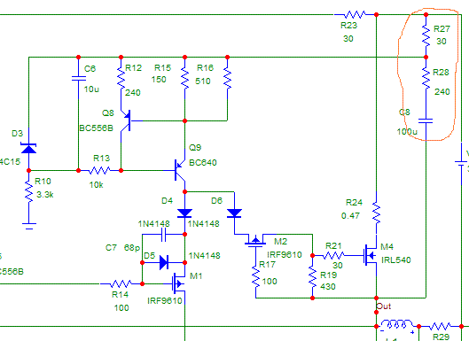

    Собираюсь паять данный усилитель, плату развел, моделировал в различных режимах. Все хорошо, но смущает то, что положительная полу-волна ограничивается раньше, чем отрицательная (в моей модели - на 2.2В). Предлагаю ввести вольто-добавку в питание генератора тока ВК, примерно как на рисунке. Проблему с ограничением это решает, отрицательных моментов я пока не заметил.

    Цитата Сообщение от Gishu Посмотреть сообщение
    Предлагаю ввести вольто-добваку в питание
    Вполне можно попробовать, почему нет? В реальности некоторая асимметрия при ограничении особых проблем не создавала, вот и сравните, как Вам больше нравится.

    При всем при том, не хочется терять 2 вольта выходного напряжения

    Скорее с точностью до наборот
    Потому и не ставлю интеграторы - уж очень они обманчивы
    Редко бывает, но тут я с Алексом таки разного мнения - интегратор держит не нуль на выходе а равенство площадей отрицательного и положительного сигнала, что при несимметричном ограничении и приведёт к постоянке на выходе.
    По-моему я прав, и это правильно... , ну а каааакже иначе... (С) Горбачёв
    да размеры события могут быть незначительными при нормальном использовании усилителя - без паник
    А при равенстве площадей отрицательного и положительного сигнала, разве постоянка на выходе не будет равно нулю?
  14. #253
    14.01.2005
    Германия
    1,999
    По умолчанию Re: Улучшенный N-канальный выходной каскад
    Semigor,
    представь синус с обрезанной макушкой скажем в положительной области,
    тогда линия интегральной суммы будет не на оси нуля а уйдёт в минус.
    интегратор хорош, пока сигнал на выходе неискажен. Если постоянная времени так велика, что искажения "в среднем" симметричны, то вопросов нет.
    Но это не значит что на выходе появится постоянка... Просто для такого кривого сигнала интегратор будет поддерживать 0 постоянки, что и есть равность площадей...
    Моя внутренняя логика ушла в перегрузку - посмотрим как с постоянкой на речевом выходе....
    поговорим завтра, утро вечера мудренее. OK?

    Semigor,
    Если такая ситуация будет продолжаться достаточно долго, (по сравнению с постоянной времени интегратора), то серво скомпенсирует это смещение и постоянная составляющая на выходе будет равно нулю.
    Тоже самое произойдет и в обычном усилителе со 100 процентной ООС по постоянному току. В этом смысле между ними нет никаких отличий.
    Убедили, Alex прав - на выходе будет инфранизкие флуктуации как игра постоянной времени интегратора и времени перегрузки сигналом. Моя игра воображения как раз танцует на представлении - если после сильной/долгой перегрузки усилителя c несимметричным ограничением сигнал внезапно отключить, то на выходе будет постоянная составляющая, которую интегратор отработает через время пропорционально своей постоянной времени.
    как бы не скатиться к определению виртуальной постоянной составляющей - сожрут ведь
    Я вообще то тайно призывал к построению схем симметричных в ограничении - бо лучше не иметь флуктуаций , заметны они или нет.
    Причем, интегратор будет еще дальше загонять сигнал в область ограничения, стремясь его компенсировать, увеличивая тем самым искажения...
