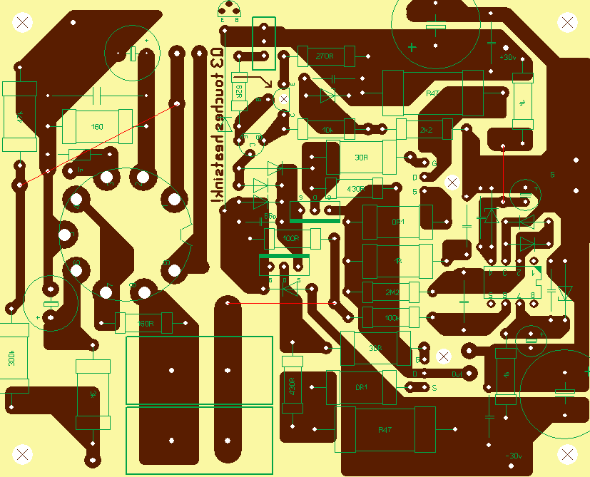

    По умолчанию Re: Улучшенный N-канальный выходной каскад
    Напряжения - завтра смотреть буду, верхний транзистор сгорел
    До того, как я зачем-то переткнул bd640, падение напряжения на верхнем резисторе 0,47R было ноль. После - сразу вылетал предохранитель. Лампочку вообще не включал!
    Все-же выложу печатку в гифе.
    Хоть и оффтоп, но - насколько чувствителен фолловер Чуфолли к выносу транзисторов на радиатор на проводках?
    Alex Nikitin подскажите пожалуйста,можно ли проверить работоспособность этой схемы без выходных транзисторов,т.к. их пока нет в наличии,а разводку то надо проверить вдруг что не так.За ранее спасибо.
    Хочу всё знать...
    Схемы из первого поста? Разумеется, без выходников её включить можно, соединив вход с землёй, и можно проверить величину тока через Q8 - поскольку без выходных трензисторов весь этот ток пойдёт через М1, то это можно сделать по падению напряжения на R14 - должно быть около 3 В при максимальном сопротивлении R24.
    Алексей
    Спасибо еще раз!сейчас проверю...
    Добавлено через 17 минут
    Померил - 4в можно считать за "около 3"? И еще вопрос,сейчас поставил на выход irf540,понимаю что нельзя,но все-же.Мерю на выходе- постояннка -30в.Так и должно быть?
    Последний раз редактировалось galgen1223; 25.11.2007 в 16:17. Причина: Добавлено сообщение
    Нет, это много. Как меняется это напряжение при вращении R24?
    Нет, мне представляется, что даже с этими напряжение должно быть около 0. Вход на нуле?
    Алексей
    при уменшении сопротивления R24 напряжение равномерно растет
    Какое общее падение напряжения на токозадающих резисторах R22+R24?
    Возможно, повреждён затвор у одного из полевиков (входного или нижнего). Если Вы соедините базу Q8 с плюсом питания (выключая источник тока), есть ли падение напряжения на R14?
    Алексей
    при R24=100ом падение 0,96в
    Примерно так и должно быть, но 0,96 В на 160 Ом это 6 мА, то есть падение на R14 должно быть не выше 2,6 В. Откуда 4 взялось?
    Алексей
    может это я виноват,М1 и М4 у меня irf9610...а померил вроде точно,несколько раз, 4в и все тут
    Добавлено через 12 часов 21 минуту
    Полночи искал ошибку в монтаже,нашел все таки!!! эммитер Q8 был подключен не к базе Q9 а между R24 и R22.Переделал,мерю падение на R14 - 2.48в...
    Последний раз редактировалось galgen1223; 26.11.2007 в 06:45. Причина: Добавлено сообщение
    Это значительно лучше . Можно только порадоваться, что ошибка обнаружилась до подключения правильных выходных транзисторов, иначе они бы долго не прожили.
