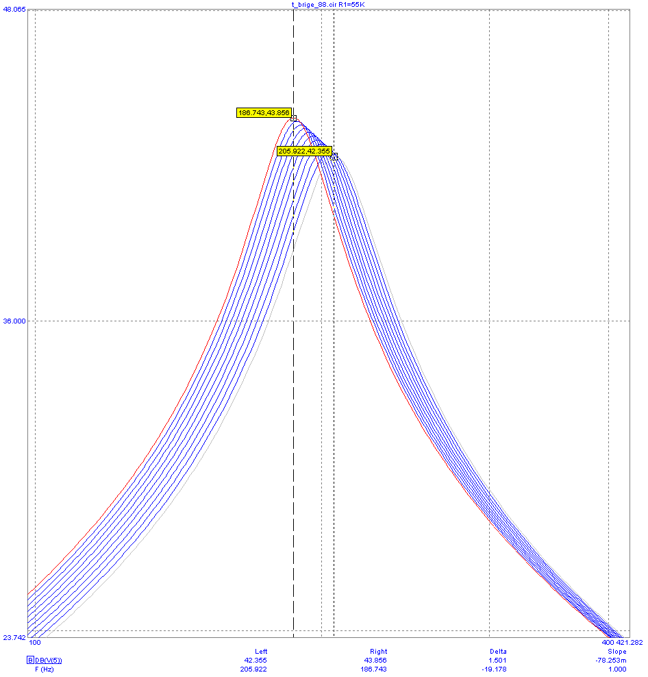

    1) Почему вы решили, что можно использовать любые переменники? Вот изменение АЧХ при изменении одного резистора 50к на +-10% - разница в 1.5Дб
    2) У вас ОУ (до введения ПОС) включен с усилением +40дб и в неинвертирующем включении - какой будет его нелинейность?
    Любые переменники из-за отсутствия требования к равенству секций (что является проблемой в генераторах на мосте Вина и Т-мосте), а частота ясно, что меняется от сопротивления, поэтому хватает поставить керметный сдвоенный потенциометр за 5$ (у него небольшой ppm), последовательно с одной из секций малоомный одинарный керметный потенциометр (для точной настройки), встроить частотометр и это и есть мой проект генератора.
    Так я про то и толкую: в вашей схеме при изменении сопротивления секций одной относительно другой изменяется коэфициент усиления на частоте генерации, и довольно сильно. Я не про стабильность частоты.
    когда общее усиление поддерживается почти 1, крутиться только фаза
    Это не так, добротность колебательного звена по схеме поста 1 = 30, сейчас в реальности 100
    Понял про что вы, так АРУ подстраивает амплитуду ПОС так, что баланс и генерация не нарушаются. Вот мне и нужна качественная АРУ.
    Да, я сначало не взглянув на схему, подумал, что у вас схема на фазовращателях и написал, а только потом посмотрел и отредактировал свой пост, у вас генератор на основе фильтра переменного состояния с ПОС.
