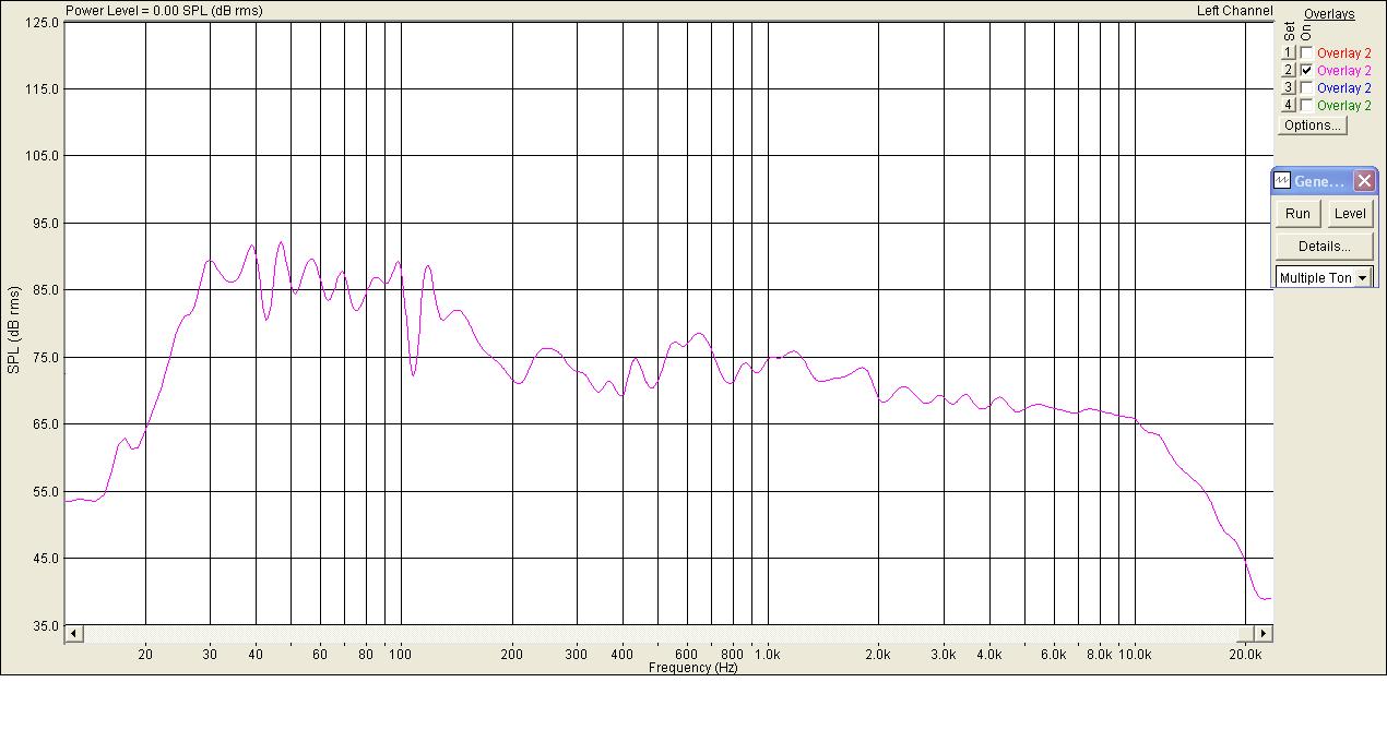

    В той же самой комнате прослушивания я глянул, что творится в углу, оттащив туда микрофон.И вот ,что там увидел. Вот где ловушки ставить нужно.

    Следующая- ачх в центре дивана , рассчитана калькулятором заочно.
    Провал на 40 Гц.( Обещали подъём.)
    На частоте 40 Гц все должно совпадать очень точно. Это выше 100 Гц могут быть погрешности. Каким калькулятором Вы пользовались?
    Я уже говорил, что есть написанные участниками форума калькуляторы и их расчеты совпадают с измерениями. Давайте размеры комнаты, координаты АС и слушателя в ней, пересчитаем на другом калькуляторе.
    Например, видны три пика на ачх в точке прослушивания: 30, 60 и 90 герц и провал на 40 гц. Явно неудачная точка. А рядом, но в стороне от дивана-очень удачная точка, но она не по оси колонок. (замера этой точки нет, найдена случайно и принята как факт)
    Бока, Ваше полное право следовать любым методикам. Мне не нравятся здесь по крайней мере три вещи:
    - специальное построение комнаты под музыку (что означает, что в комнате больше ничем заниматься будет не комфортно. Например, если АС выдвинуты в центр, а не стоят у стены.)
    - случайность в нахождении точки (что означает, что просто нет владения методикой расчета, либо применена ошибочная методика)
    - само понятие слушать в одной точке (что означает, что стоит сдвинуться в сторону - и будет катастрофа со звуком)
    Подход - выделить под музыку отдельную комнату, в ней расставить АС далеко от стен, затем найти одну точку, где может сидеть слушатель - такой метод есть, и он широко описан и пропагандируется многими "инсталляционными студиями". По понятной причине - это самое простое и выгодное для них решение, но самое сложное и невыгодное для слушателя.
