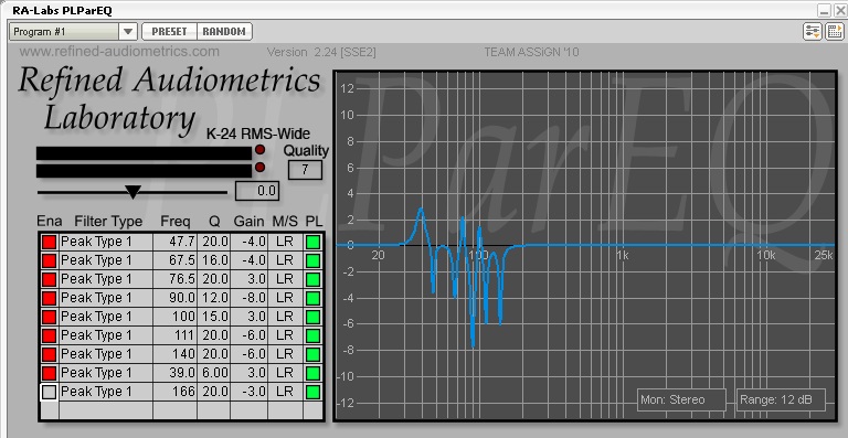

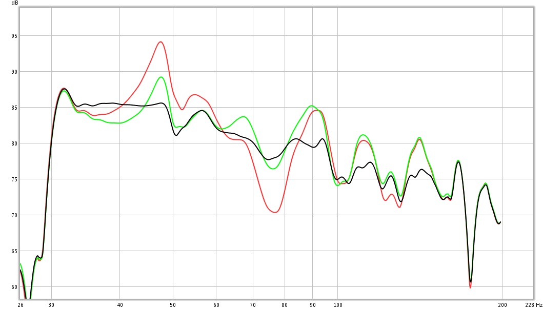

    01.11.2010
    128
    По умолчанию Re: демпфирование комнатных стояков
    Начал игратся с эквализацией поверх уже задавленых стояков, кое что получается.
    красный - один саб
    зеленый - два саба
    черный - два саба с эквализацией
    ЗЫ: послушав могу сказать что это просто офигительно
  8. #467
    18,910
    Tonal, что-то у вас после 30 всё резко валится - словно рупор.
  9. #468
    01.11.2010
    128
    mAxSpace, такой спад на характеристике формирует ресивер, сначала думал что это саб, но без саба тоже фронты тянут как могут до 30 и потом резкий спад.
    Это плохо? раньше я вобще слушал от 40Гц)))

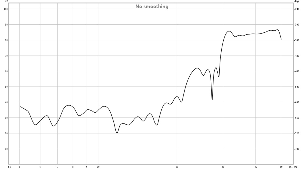

    Сам в шоке, посмотрите у меня это на всех графиках, и когда фронты отдельно тоже.
    По ресиверу ничего такого не нагуглилось(Onkyo tx-sr308), тоже не думаю что такой факт остался бы незамеченым. Саб должен играть от 24Гц.
    Какие есть мысли о природе этого явления?

  14. #473
    18,910
    да на 30 гц похоже горбище от стояка - вот и всё. Какие размеры комнаты ?
  15. #474
    01.11.2010
    128
    mAxSpace, 6м х 4м
    действительно для 6 метров как раз 30Гц получается.
    только все равно какой то странный стояк, как шельф.
    сейчас я его от 10Гц померяю

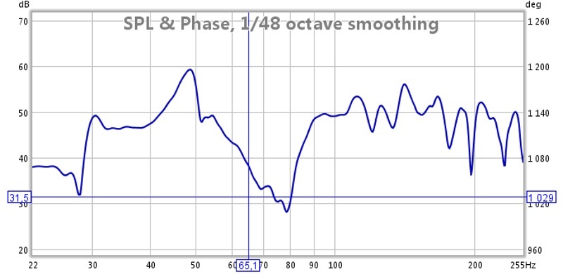

    01.11.2010
    128
    похоже на стояк?
  18. #477
    18,910
    На одну из боковых стен игрушек мягких бы да ковров всяких навалить и измерить - тогда всё понятнее станет.

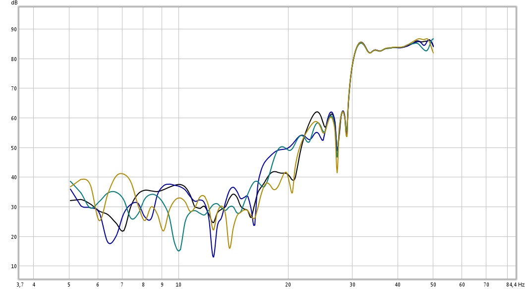

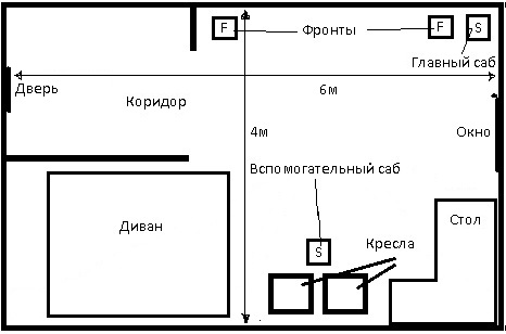

    128
    не получится ковры и игрушки...
    квартира однокомнатная, ковров и мягких игрушек не держу, все игрушки жесткие)))
    провел несколько замеров с вариациями, открывал/закрывал двери на кухню и на площадку, картинка кардинально не изменилась
    Последний раз редактировалось Tonal; 14.04.2012 в 02:08.
