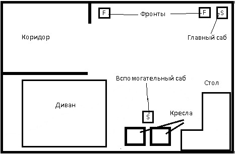

    Уменьшить неравномерность с 30 дб до 5 дб - вот это результат! Отлично. Можете описать расположение в комнате всех излучателей?

    Tonal, очень хочется подвигать ваши сабы и посмотреть, как меняется АЧХ. Чисто для получения практического опыта. Например, я смотрю, основной саб мало что изменяет на неравномерности АЧХ,только добавляет SPL. А не пробовали без него? Или, если расположить сабы по схеме - посередине противоположных сторон, как у Todd Welti? Еще хотелось бы посмотреть АЧХ в других точках, а не только на креслах. Если конечно у вас есть время и возможность этим заниматься.

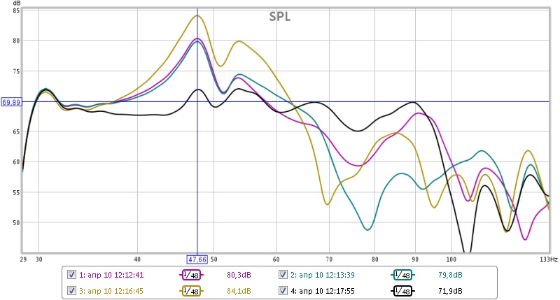

    _Сам_, а какая у нас цель? -линеаризация АЧХ в точке прослушивания, чего и добиваемся. //в центре комнаты я музыку не слушаю.
    Замеров пока не делал, но по ощущениям звуковое поле в центре комнаты на НЧ стало равномерней.
    gross, пока играюсь с фазировкой, чтобы таскать главный саб нужно кабеля удлинить.
    частота раздела - 80Гц
    красный - main phase = 0, sub1 - off
    синий - main phase = 180, sub1 - off
    желтый - main phase = 180, sub1 - on
    черный - main phase = 0, sub1 - on

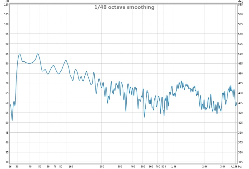

    Вот такая сейчас получается АЧХ без эквализации, стоит ли ее эквализировать?

    Цитата Сообщение от Tonal Посмотреть сообщение
    Вот такая сейчас получается АЧХ без эквализации, стоит ли ее эквализировать?[
    вообще +15 дБ между 50 Гц и 500 Гц меня смущают, но если нравится БУХ-БАХ, то можно и оставить
    по-моему здесь не эквалайзер нужен. Достаточно будет уменьшить громкости НЧ-звена раза в 3.

    _Сам_, прикрутить сабвуфер всегда успею, я имел ввиду локальные неравномерности +-5дб по всей кривой и горб в районе 1,5Кгц, стоит ли с ними что то делать?

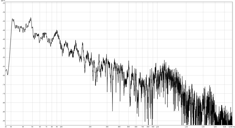

    mAxSpace, вот измерение розовым шумом в этой же программе
Название:	pink noise.jpg
    _Сам_ввиду локальные неравномерности +-5дб по всей кривой и горб в районе 1,5Кгц, стоит ли с ними что то делать?
    с гребёнкой +-5 дБ ничего не сделать эквалайзером. Это же сколько полос потребуется ровнять такую стиральную доску? А одиночный горб на 1.5 кГц придушить можно, на слух наверняка лучше покажется.

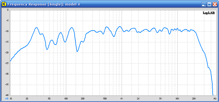

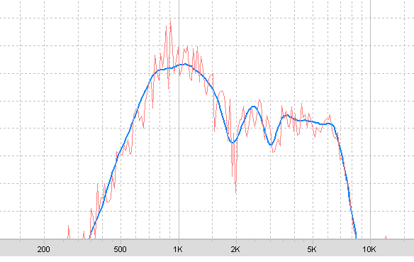

    mAxSpace,мерял свипом в REW 5
    Тогда так дело не пойдёт - в идеале должна быть горизонтальная прямая
    ps: не боитесь свип тоном ВЧ динамик подпалить ?
    Это скорее всего отражения от стен, Если измерить в более правильной программе, выбрать окно или применить адаптивный фильтр как в ЛоудСпикерЛабе, то стиральная доска разгладится вот примерно как тут...
